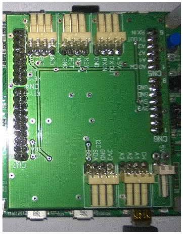

Przy okazji informuję,że uruchomiłem pcb adaptera.Po podłączeniu do modułu DISCO chyba wszystko działa poprawnie.Oczywiście wszystko to co mogę sprawdzić bez podłączania innych pcb.Moduł z STM32... po umieszczeniu w nim adaptera i podaniu zasilania z USB komputera zgłasza się w trybie RX.
Działa jak trzeba enkoder,działa też PTT zwierane do masy oraz Piny odpowiedzialne za generowanie kropek i kresek po zwarciu do masy.Wówczas w tych trzech przypadkach moduł przechodzi w tryb TX a jak zwolnię masę z danego pinu to moduł wraca po chwili do trybu odbioru.Wygląda na ok.
Na pcb adaptera są napięcia 5V i 3V3.Nie ma jednak 3V3 na złączu SDA,SCL ale tam napięcie chyba pojawi się dopiero ze stabilizatora 3V3 umieszczonego na pcb VFO.Na razie nie mam uruchomionej tamtej płytki więc nie mogę tego sprawdzić.
Nie mam na razie pojęcia jak mierzyć sygnały SDA i SCL ale może jeszcze gdzieś doczytam.
Jeśli jeszcze można coś aktualnie sprawdzić na świeżo uruchomionej pcb adaptera w połączeniu z DISCOVERY to proszę o rady jak to należy wykonać?
Teraz trochę plusów i minusów na temat płytki adaptera..
Wolałbym pcb w większości jednostronną i elementy przewlekane gdzie tylko się da.Hybrydowa konstrukcja płytki tht-smd byłaby zdecydowanie łatwiejsza w montażu.Jednak aby być obiektywnym to druk dwustronny na pinach złącz połączeniowych CN jest bardzo dobrym pomysłem.Metalizacja otworów ułatwia w tym przypadku zdecydowanie lutowanie.Wystarczy przełożyć Goldpiny krótszym końcem przez otwory od dołu płytki i wykonać lutowanie od góry pcb.Połączenia od pinów do ścieżek pcb sprawdzone zostały na przejście i są poprawne.
Najwięcej kłopotów miałem z tranzystorami.Prawdopodobnie stosuję złą technikę lutowania i muszę się tego nauczyć.Podobne problemy mam z kondensatorami elektrolitycznymi w metalowych obudowach.Przeszkadza mi to,że tranzystory smd jak i elektrolity w metalowych obudowach,których wlutowałem dziś kilka na pcb modułu radiowego mają bardzo krótkie wyprowadzenia.Wolę jak zauważyłem lutować tantale oraz rezystory i kondensatory w obudowach 1206.Te w obudowach 0805 to już koszmar,ale całe szczęście nie ma ich wiele w projekcie.Nie patrząc jednak na to co bym wolał,ale na to co zostało zaoferowane to fabryczna płytka adaptera z DWRADIO wykonana została całkiem dobrze.Jest jeden nie opisany element czyli rezystor 0R.Trzy kondensatory 10nF w obudowie 0805 spokojnie można było dać w obudowach 1206.Opisy Molex J1 do J7 po wlutowaniu złącz w pcb są zakryte.
Pierwsza pcb złożona i uruchomiona.To mnie cieszy.
