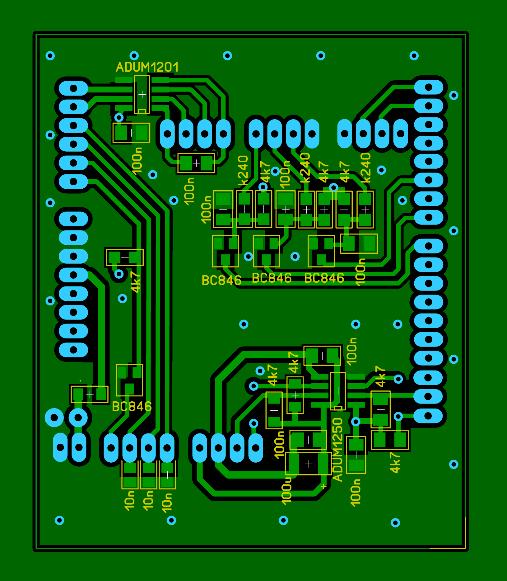

Koledzy Husarkowcy DSP,montuję właśnie nowe pcb adaptera z DWRADIO.
Na rysunku z linku http://www.sp-hm.pl/attachment.php?aid=12242
jest jeden nie oznaczony element nad którym się zastanawiam.Porównywałem płytkę i rysunek ze schematami Janusza oraz Maćka ale nie udało się nic namierzyć.
Podobno schemat najważniejszy więc chyba to drobny błąd w druku ale wolę zapytać czy trzeba tam jednak coś lutować czy nie?
Element widoczny jest w lewym dolnym rogu na ścieżce od plusa złącza zasilania do złącza CN6 pin5.
