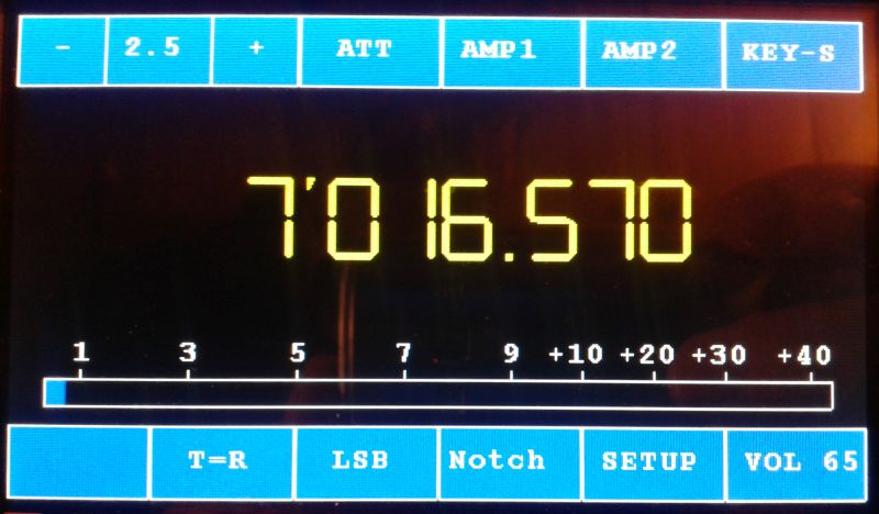

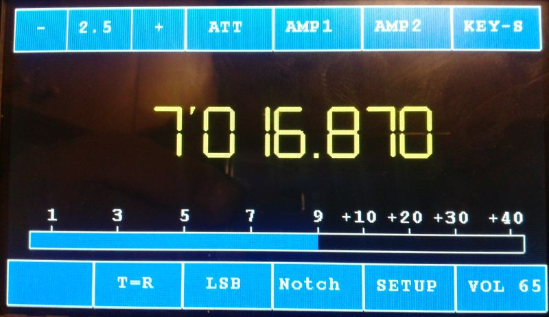

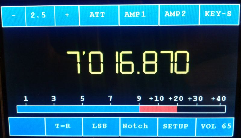

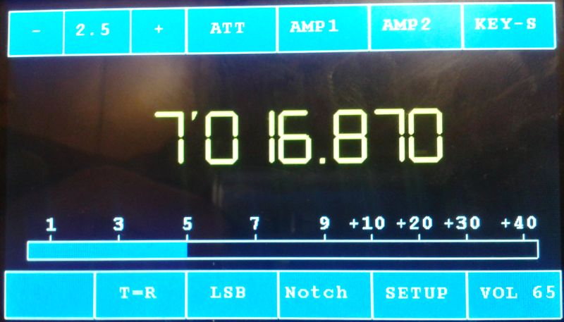

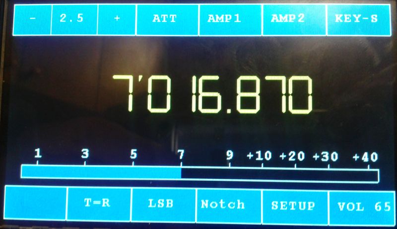

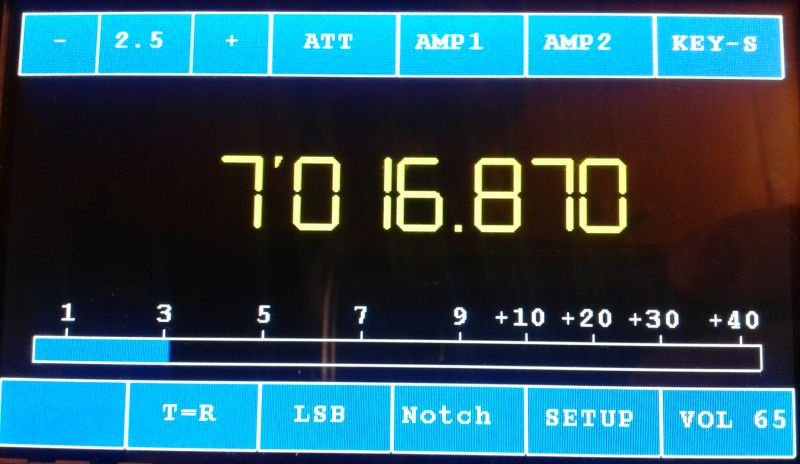

Szanowni koledzy. Dokonałem w dniu wczorajszym kalibracji Smetru. Wskazania poprzednie różniły się ponieważ były wykonane na przypadkowym BPFie. Obecne filtry posiadają bardzo niewielkie tłumienie i stąd wynikła potrzeba korekcji. Korekcja polegała na zamianie 2 szt. rezystorów. Są one zaznaczone na schemacie kolorem czerwonym. Zamieszczam wskazania na wyświetlaczu dla wartości:
Bez sygnału, na wejściu 50 om.
S3
S5
S7
S9
S9+20dB.
Jako źródło sygnału wykorzystałem generator Rhode & Schwarz typ SMK.
