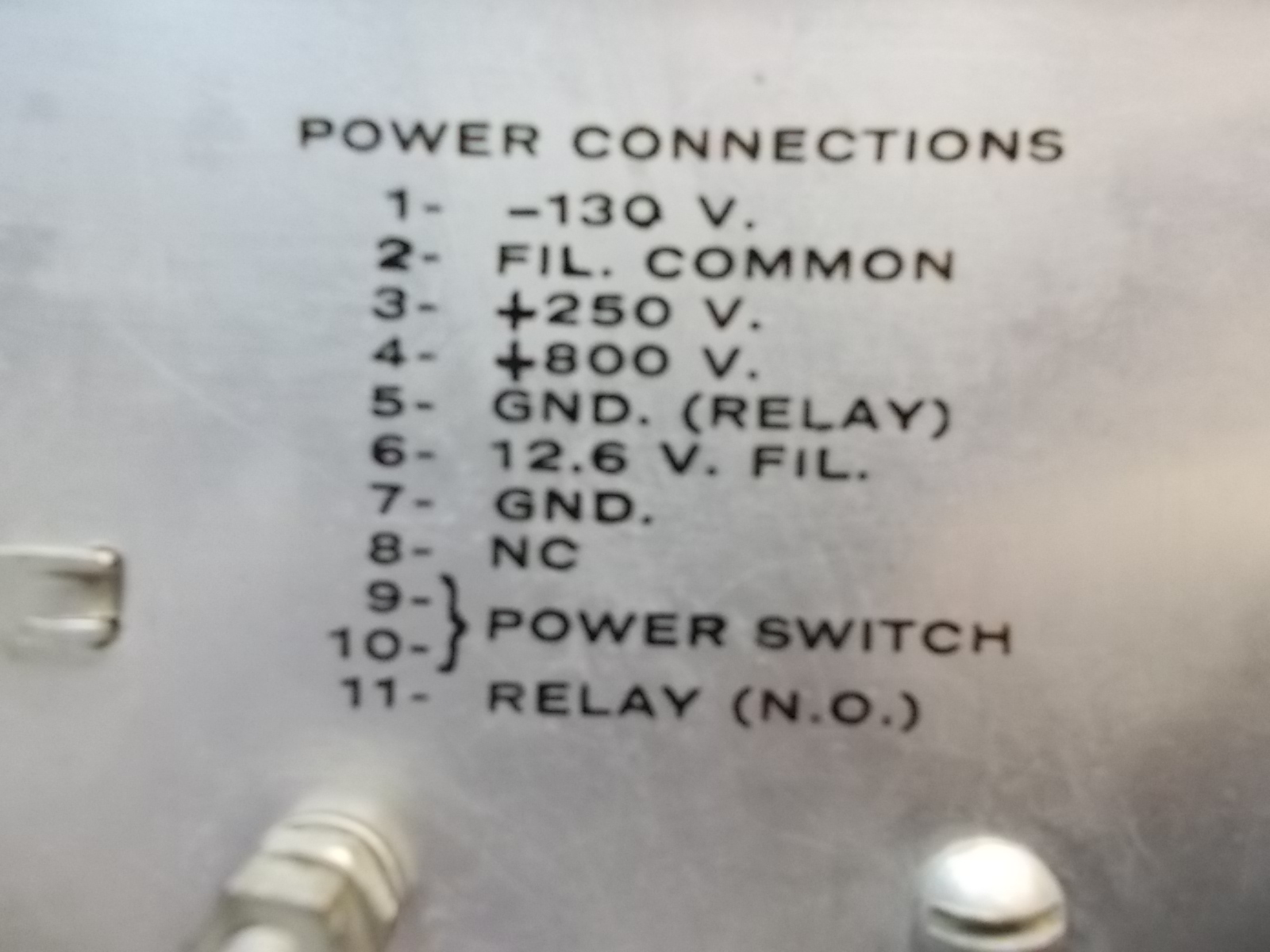

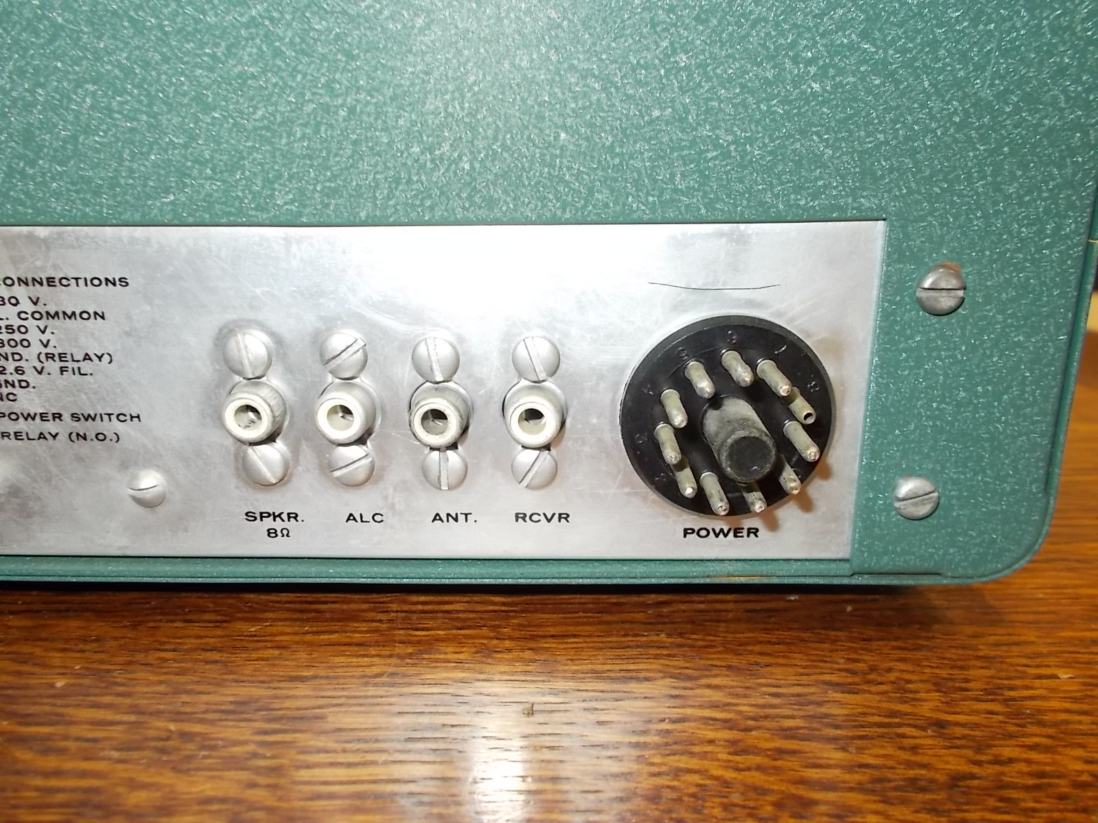

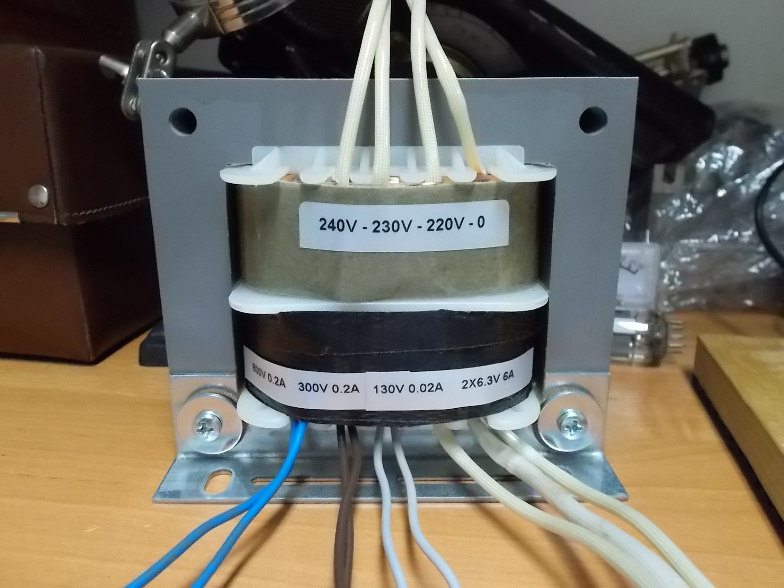

Nabyłem takie ustrojstwo Heathkit. Sprzedawca zapewnia że działa. Nie ma zasilacza i miałem składać z jakichś trafo radiowych ale zamówiłem porządne trafo, kawał mela waży z 5 kg. i będę robił porządnie bez lipy.... Zamówię jeszcze dławiki.

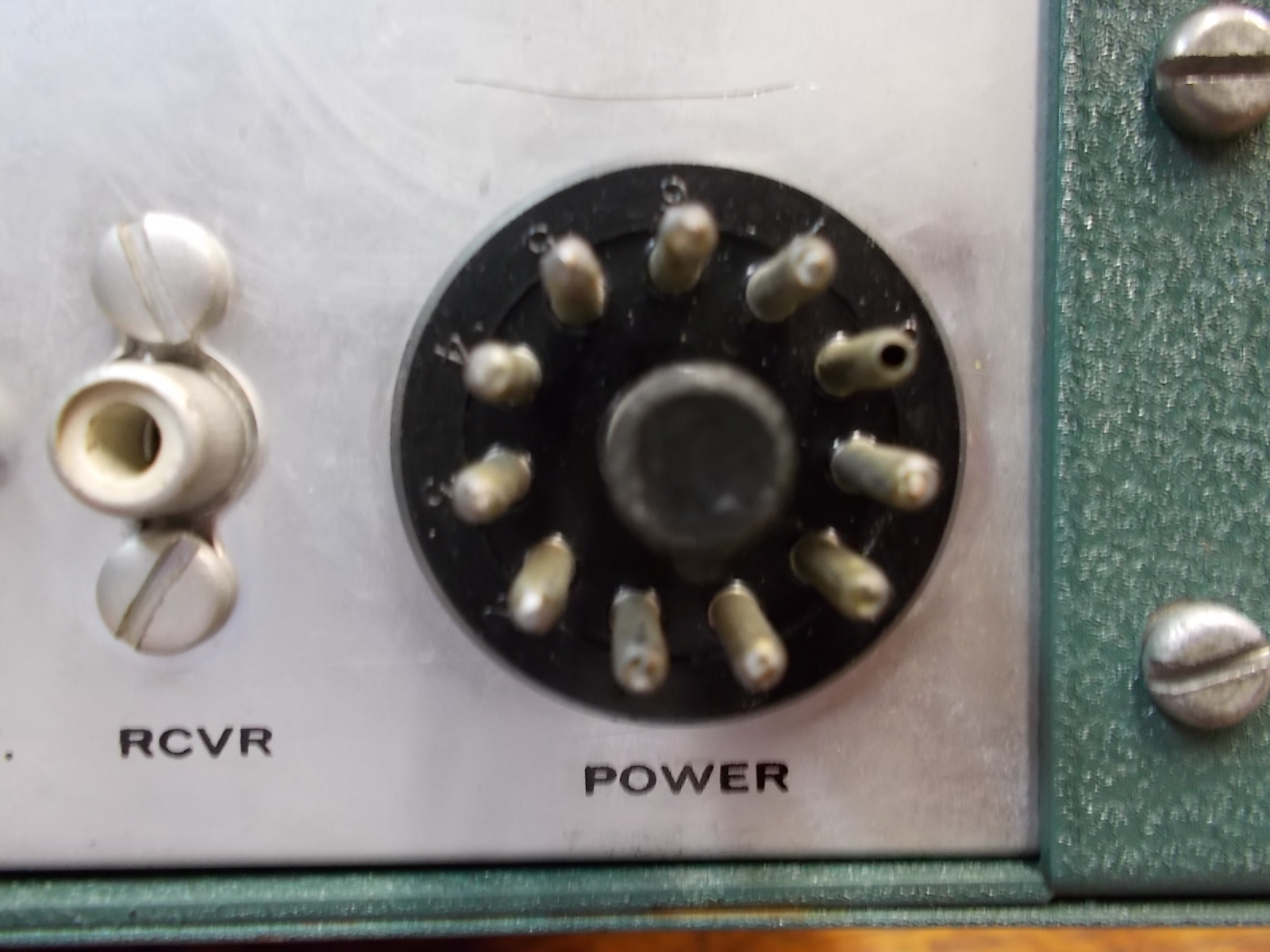

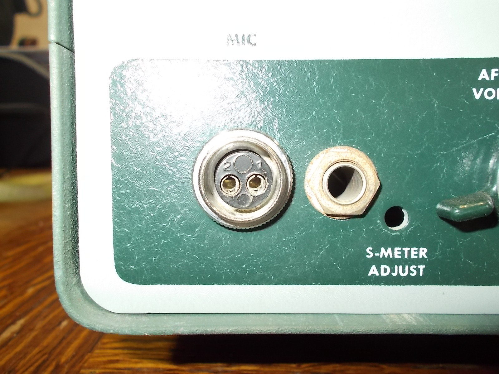

Potrzebuję wtyk do mikrofonu na dwa bolce i takie jak na foto gniazdko do zasilania na 10 bolców.
Jak nie znajdę to do mikrofonu założę DIN ale wolał bym nie. A do zasilania takie militarne, ale wolał bym niczego nie przerabiać.... Mogę się wymienić za fanty lub PLN-y Smile
