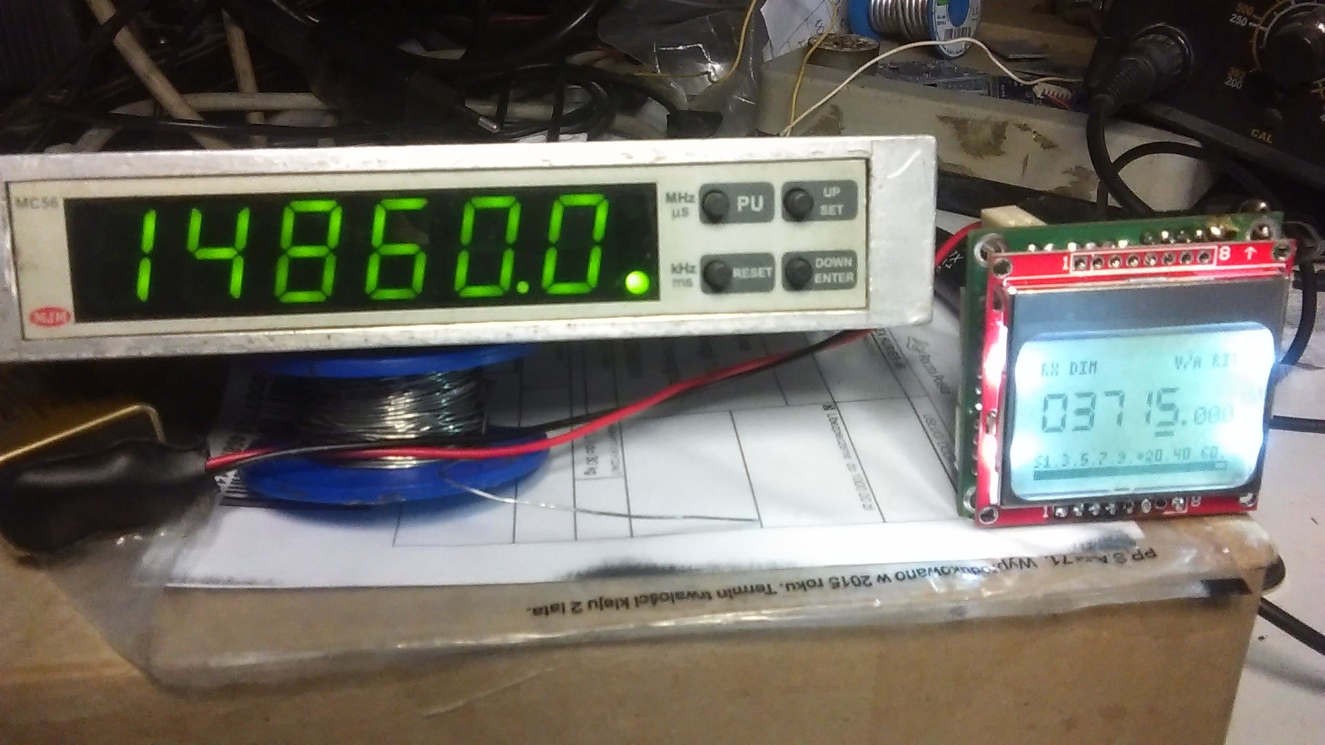

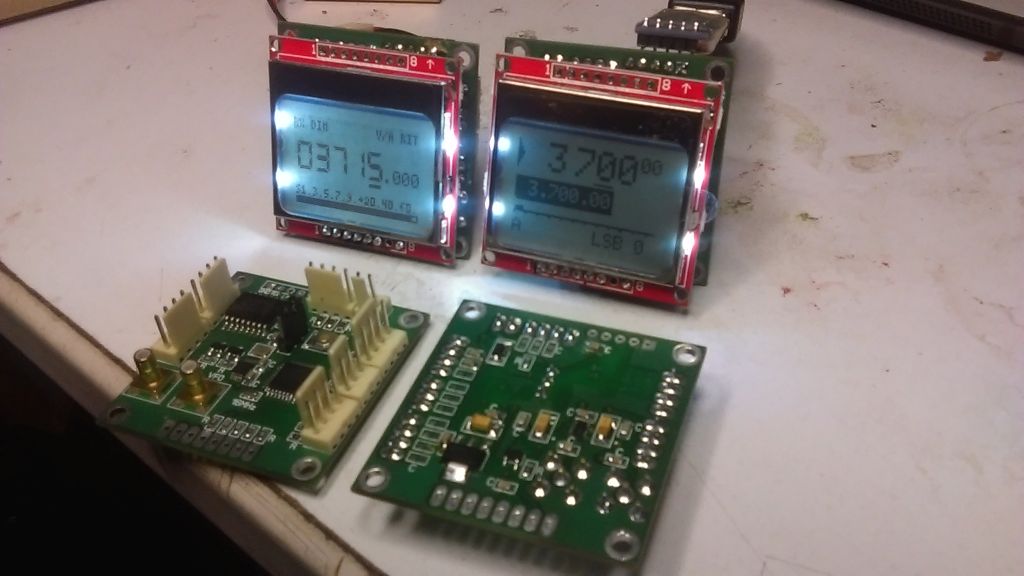

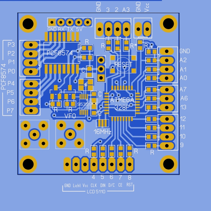

Witam ponownie z polu prób błędu i nie wiem czego nie ...No i stało się
Heniek i Zlomek razem na tej samej platformie (PCB) i Si5351
na drugim obrazku freq x 4
W Piątek na spotkaniu krótkofalowcu w Bolesławcu pierwsze płytki dostałe są nowych opiekun mam nadzieje ze szybko w Lidii lub Taurusu a jedna w
Piligrimie zagadają na pasmie . Na PCB zostały załadowane kody złomka 1.0.16 z kodem do Si5351 zamiast AD9850 w Heńku zrobiłem coś podobnie. Dodatkowe piny można wykorzystać wg. uznania.
