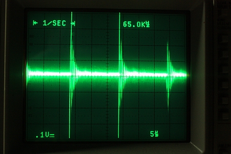

Zmontowałem właśnie miernik VK5JST według opisu na stronie SP2JJH. Mam niestety problem z uruchomieniem, dokładniej chodzi o generator.
Poniżej oscylogram ściągnięty z bramki Q4 (do pomiaru wylutowałem Q7). Jak widać zamiast sinusa są jakieś gasnące oscylacje powtarzające się z częstotliwością ok. 65kHz. Przebieg jest identyczny niezależnie od ustawienia przełącznika czy kondensatora. Q3 i Q4 są dosyć gorące, podobnie jak stabilizator zasilający generator.
Macie jakiś pomysł, z której strony to ugryźć? U mnie chyba brak doświaczenia daje się we znaki...
