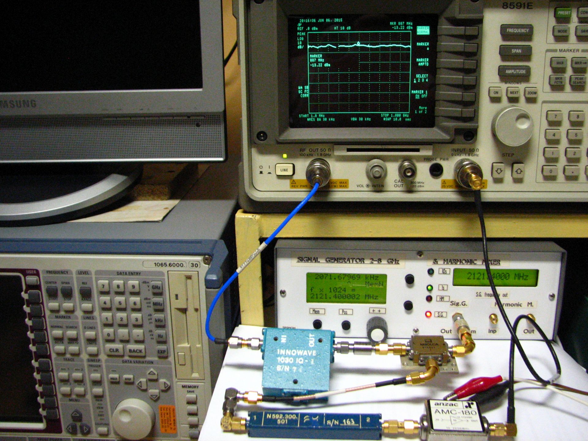

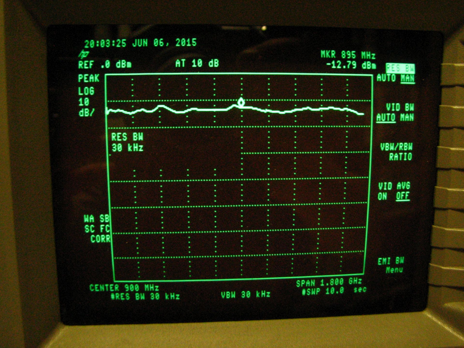

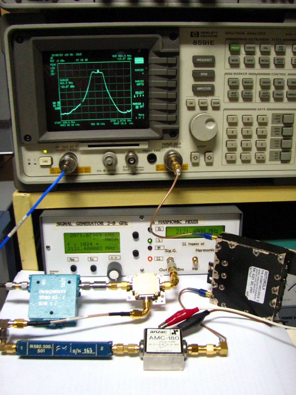

Podczas testów wykonanych do kolejnej konstrukcji ( TG do FSEA30 R&S ),
poskładałem kilka ,, klocków" ( cyrkulator, mieszacz, filtr LPF, wzmacniacz )
oraz dwa sygnały 2121,4MHz z generatora YIG PLL
i 2121,4.....3921,4MHz z SA HP8591E. Otrzymałem TG o sygnale
1MHz....1,8GHz z nierównomiernością sygnału wyjściowego max 3dB.
Zdjęcia ukazują ,, poskładane klocki", sygnał wyjściowy oraz przykładowy
pomiar filtru GSM.
Marian
