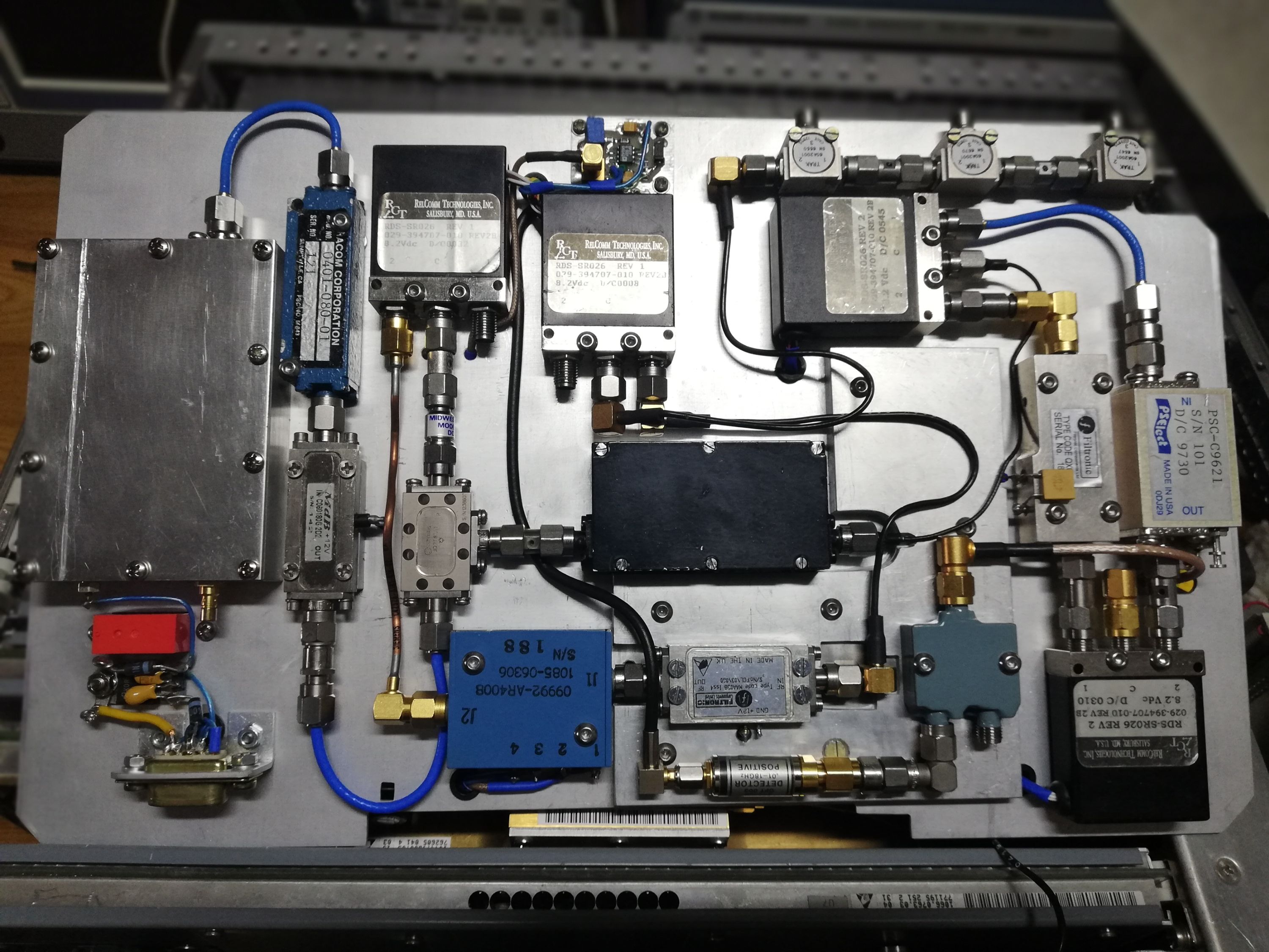

Brak tracking generatora w moim analizatorze widma ( HP8590L)
sprawił, że postanowiłem rozejrzeć się za czymś takim. Wysokie
koszty analizatorów z trackig generatorami lub zakup w formie
opcji sprawił, że postanowiłem sam zbudować tracking generator.
Modułowa konstrukcja, dobre filtrowanie oraz możliwość zmian
zadecydowały, że postanowiłem oprzeć się na opisie S53MV.
Z jego układu wykorzystałem układ AGC, wzmacniacz buforujący
mieszacz oraz wzm.wyjściowy.
Pierwszy oscylator ( 2121,4MHz) zastał wykonany na PLL VCO
( SI4136 ) przez Czesława SQ9MTS.
Potrzebny sygnał z YIG oscylatora został wyprowadzony
z analizatora widma poprzez złącze N.
Obsadzenie bloków złączami SMA pozwoliło na indywidualne
uruchomienie poszczególnych układów .Dzięki możliwości
zaprogramowania czterech różnych częstotliwości (SI4136)
układ nadaje się również do innych analizatorów widma np.
HP8590A czy rosyjski Я4C-59( gdzie pierwszy oscylator pracuje
na 2050MHz ).

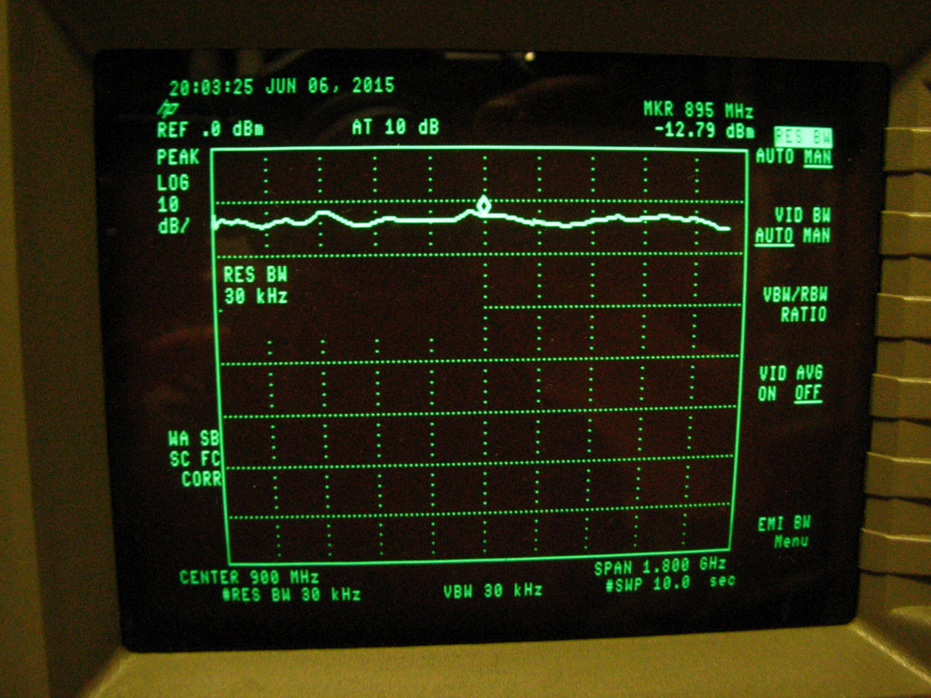

Powstała w ten sposób przystawka pracująca w szerokim zakresie
od 10kHz do 1,8GHz z napięciem wyj. ok. 0dBm
i nierównomierności ok. 2dB.

Odkąd zostałem posiadaczem analizatora widma HP nosiłem się z zamiarem budowy
tracking generatora. Największym problemem było zbudowanie stabilnego generatora
na 2121,4MHz - można było zrobić PLL VCO na 707,133MHz i powielić trzykrotnie.
Takie rozwiązanie wymagałoby zastosowanie odpowiedniej filtracji. Dopiero kiedy
można było zbudować generator bezpośrednio na tej częstotliwości ( SI4136) dzięki
pomocy Czesława SQ9MTS budowa TG stała się realna.
Przetestowałem kilka fabrycznych mieszaczy ( pracujących w tych zakresach częstotliwości )
wraz z oryginalnymi filtrami DP 1,8GHz ale najlepsze wyniki osiągnąłem na mieszaczu
wg. S53MV.Sygnał heterodyny ( 2121,4-3921,4MHz) zastał wyprowadzony z gniazda
(SMA oryginalnie obciążonego terminatorem, do opcji fabrycznej TG ) poprzez przewód
SEMIRIGID oraz przejściówkę SMA-N na zewnątrz analizatora. Dość wysoki poziom
tego sygnału pozwolił na dodanie dodatkowego tłumika 10dB w wzmacniaczu buforującym
co polepszyło dodatkowo seperację ( wsteczne oddziaływanie mieszacza TG na analizator).
Dołączam zdjęcie mieszacza oraz schematy blokowe TG oraz PLL VCO SI4136.

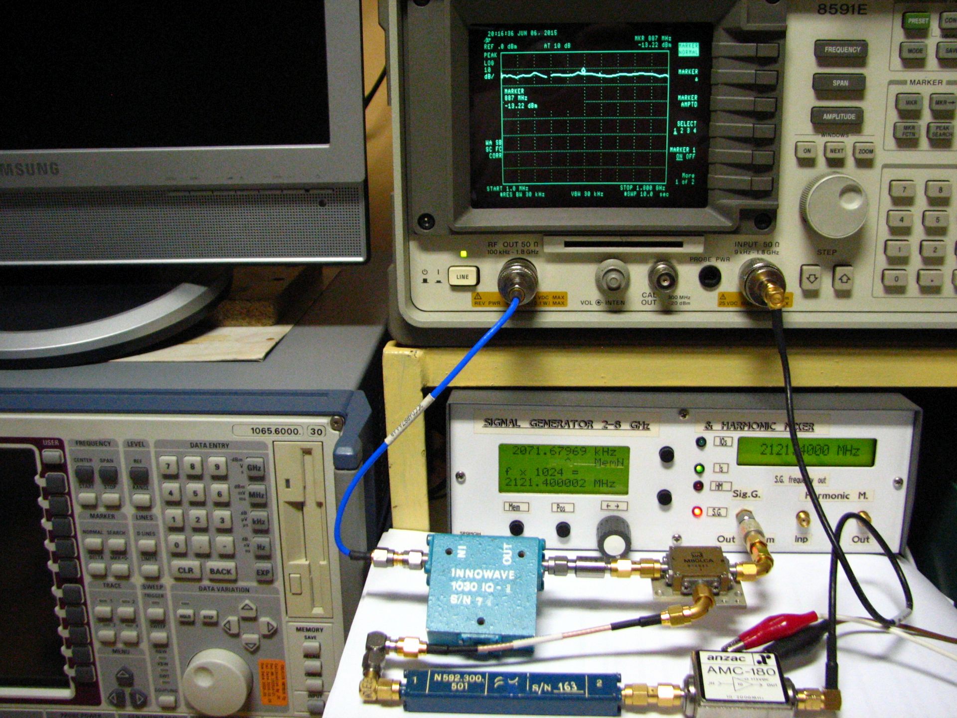

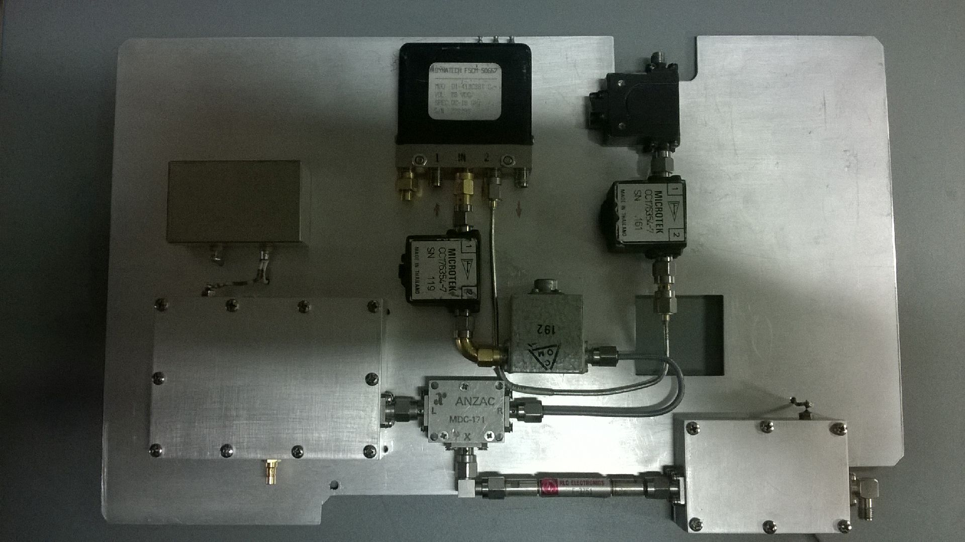

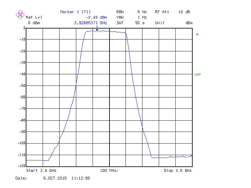

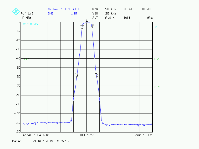

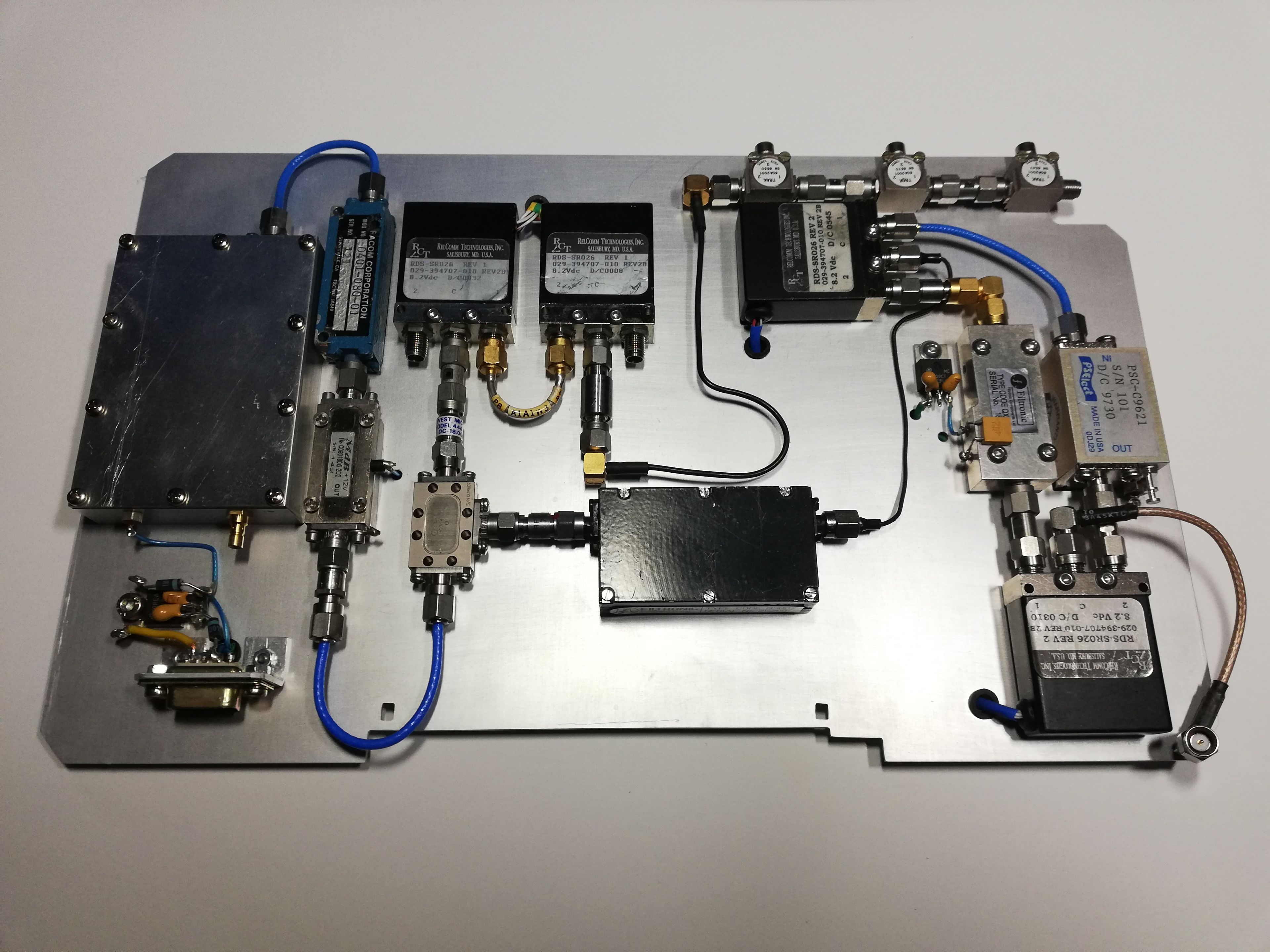

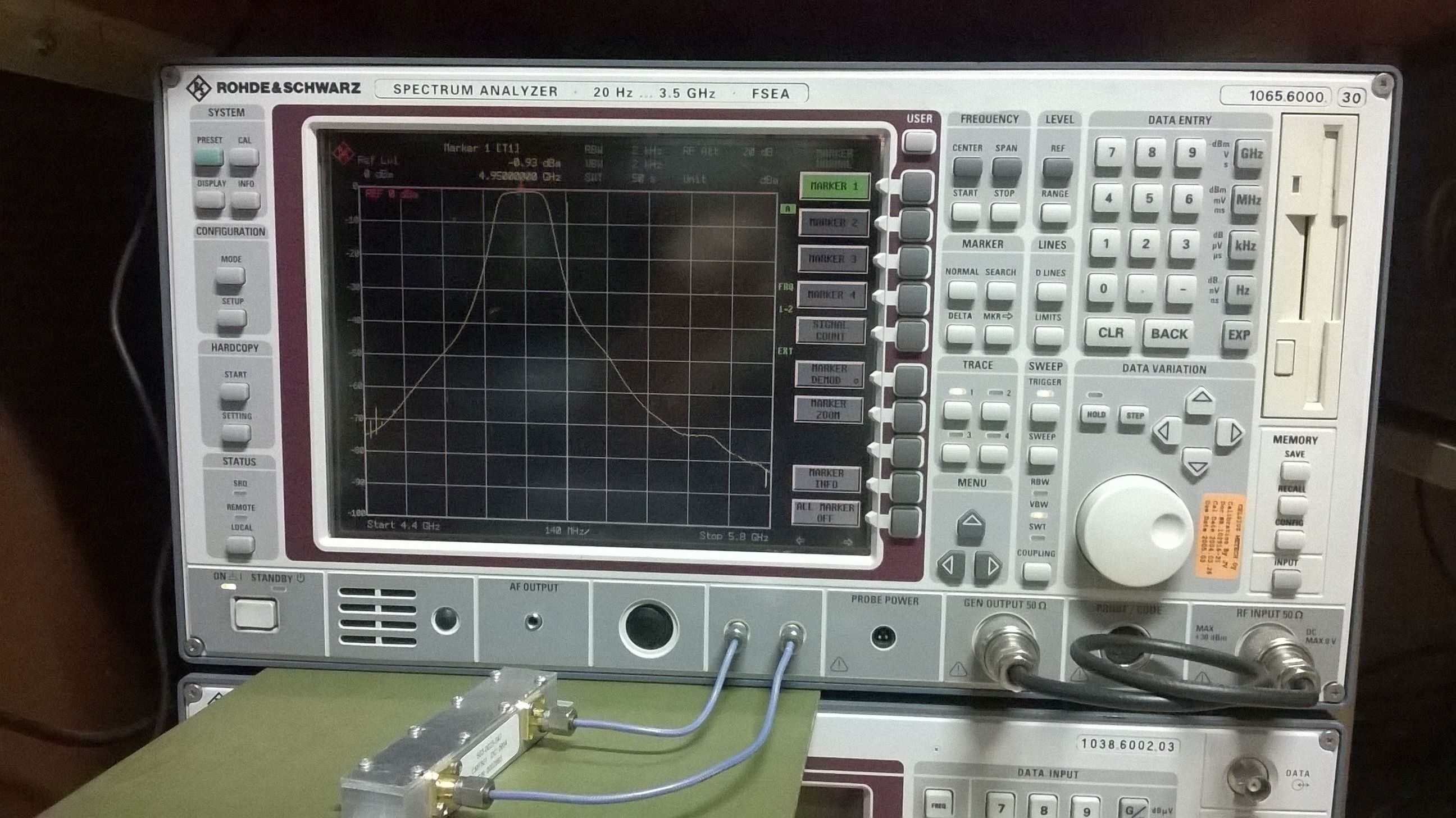

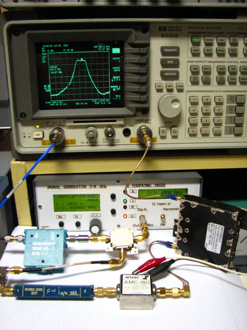

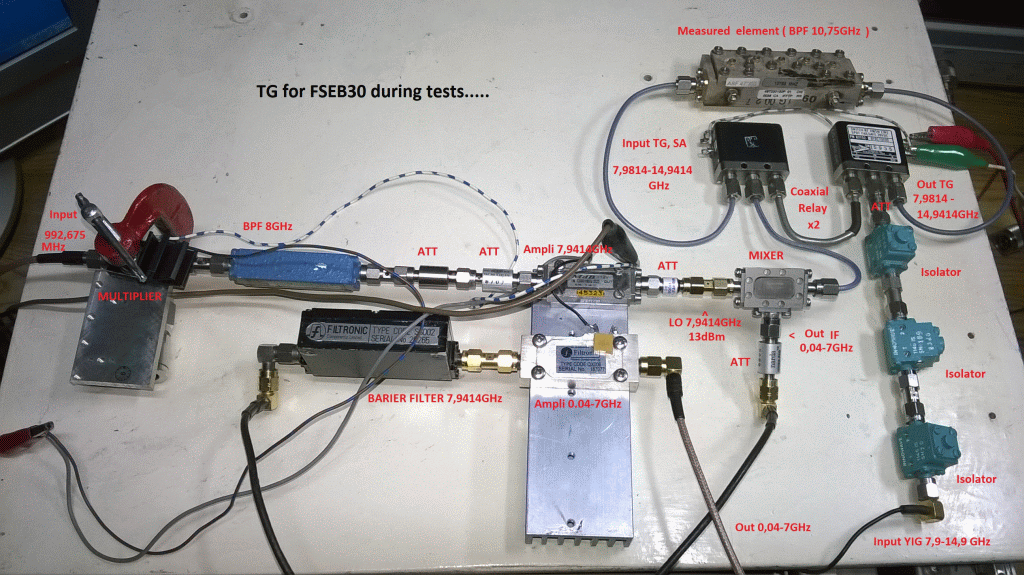

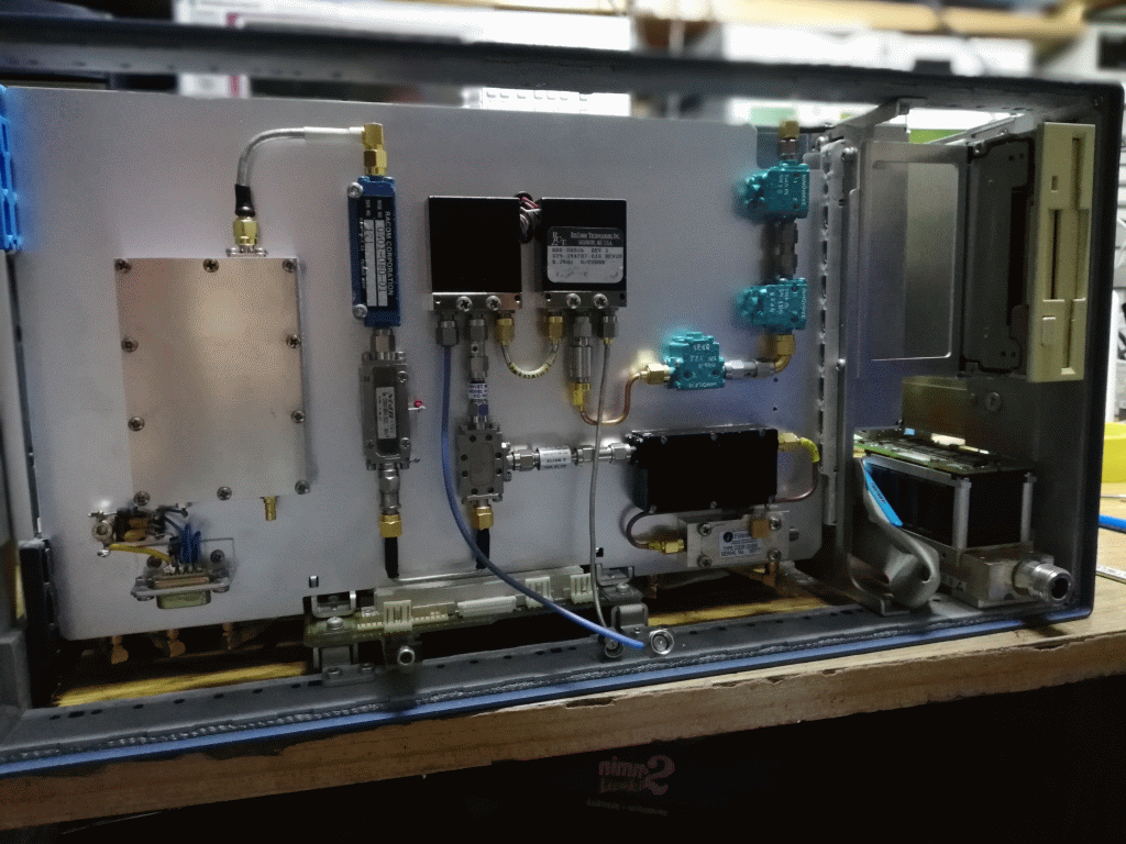

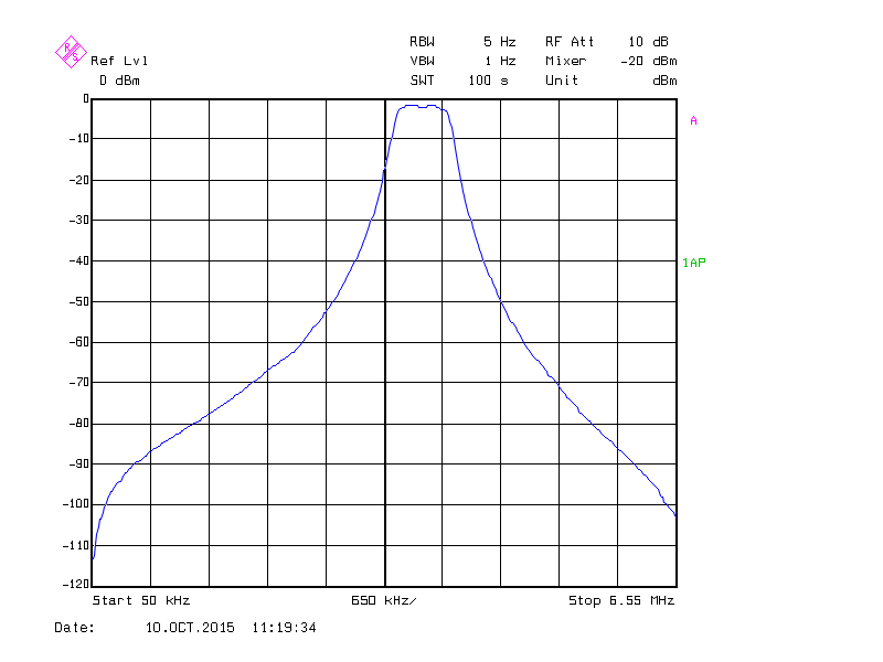

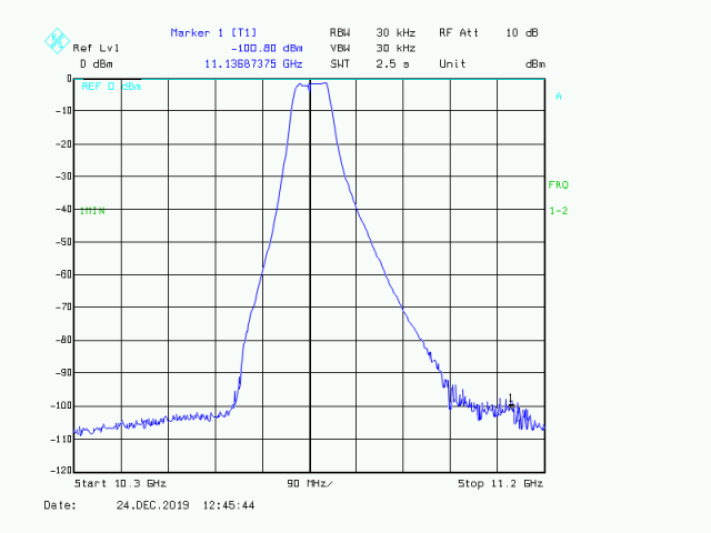

Podczas testów wykonanych do kolejnej konstrukcji ( TG do FSEA30 R&S ),
poskładałem kilka ,, klocków" ( cyrkulator, mieszacz, filtr LPF, wzmacniacz )
oraz dwa sygnały 2121,4MHz z generatora YIG PLL
i 2121,4.....3921,4MHz z SA HP8591E. Otrzymałem TG o sygnale
1MHz....1,8GHz z nierównomiernością sygnału wyjściowego max 3dB.
Zdjęcia ukazują ,, poskładane klocki", sygnał wyjściowy oraz przykładowy
pomiar filtru GSM.
Marian
