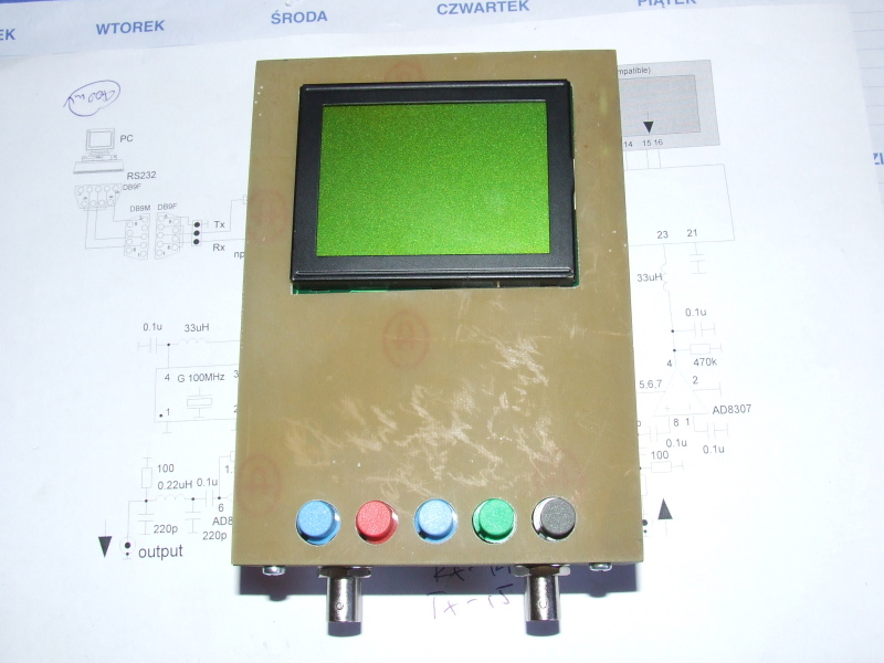

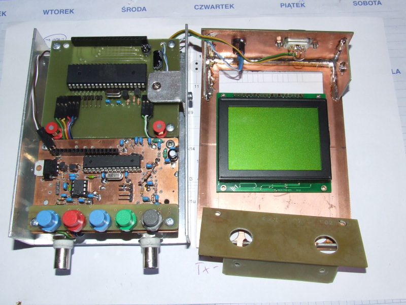

Zrobiłem pewien postęp w konstruowaniu urządzenia.
Po pierwsze zamknąłem wszystko w solidnej obudowie i choć nie jest jeszcze pomalowana i nie mam jeszcze atrapy (nie wiadomo czy powstanie) to nadaje się jednak już do pokazania. Mogę również teraz spokojnie zająć się programowaniem nie martwiąc się o zwarcie w układzie lub o przegrzanie stabilizatora zasilającego podświetlenie wyświetlacza.

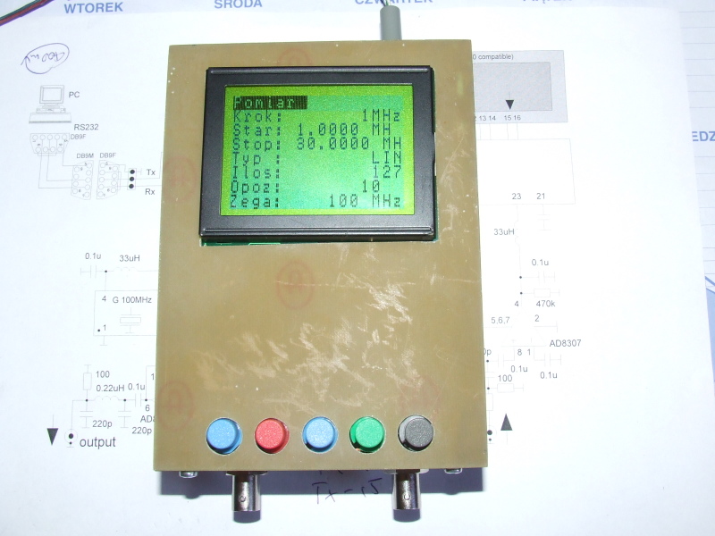

Do przestrajanego generatora działającego na AD9834 i sterowanego ATMega8 dobudowałem moduł wyświetlacza 128/64 sterowany kontrolerem ATMega32. Klawiatura, początkowo trój przyciskowa a teraz z pięcioma przyciskami, przeznaczona jest do obsługi całego zestawu a obudowa wykonana jest z ceownika aluminiowego 105/38/2mm oi długości 125mm - jako podstawa oraz laminatu.
Klawisze ułożone zostały z rozpędu w linii prostej ale ich funkcję najlepiej oddałoby rozmieszczenie na planie krzyża z dwoma do ruchów w pionie, dwoma do ruchów w poziomie oraz jednego funkcyjnego (enter, esc). W tej konstrukcji to jednak jest już niemożliwe, może w kolejnej wersji zrealizuję ten pomysł. Oba urządzenia komunikujA się ze sobą za pomocą łącza RS232. Po poruszania się w pionie po głównym menu służą 2 klawisze z lewej strony, zmianę wartości na podświetlonej pozycji umożliwiają dwa klawisze z prawej strony. Klawisz środkowy jest klawiszem funkcyjnym (enter, esc). Na głównym poziomie ustawia się parametry pomiaru (start i stop częstotliwości, ilość pomiarów, opóźnienie pomiaru, rodzaj przestrajania oraz częstotliwość zegara sterującego AD9835 a także prędkość połączenia RS232 (opcja widoczna po przejściu niżej)). Pierwsza pozycja menu prowadzi do pomiaru z wybranymi parametrami.
L.J.
Sprawdziłem w jakim zakresie działa detektor AD8307. Na charakterystykę detektora naniosłem wartości napięć jakie uzyskuję na jego wyjściu (a w zasadzie na wejściu przetwornika A/D mikrokontrolera). Dynamika bezpośrednia wynosi ok. 71 dB w najlepszym miejscu ale w całym paśmie pracy nie jest gorsza niż 60dB (spada o kilka dB powyżej 25MHz)
Jak widać z charakterystyki system pomiarowy ma jeszcze potencjał zarówno od strony mniejszych sygnałów jak i od strony sygnałów większych. Sądzę, że używając układu AD w wersji miniaturowej oraz przykładając się lepiej do projektu druku, który zapewniłby właściwe ekranowanie można byłoby zyskać kilka dodatkowych dB choć ukłąd i tak pracuje na końcowym odcinku liniowego zakresu pracy. Obecnie układ detektora nie jest w zasadzie w żadny sposób ekranowany!. W zakresie większych napięć wejściowych zapas wynosi ok. 10dB. Na razie na wyświetlaczu możliwe jest pokazanie danych o wartości ok. +7dB w stosunku do poziomu odniesienia (kalibracji) Daje to w sumie całkowitą dynamikę wyświetlenia wyniku w zakresie do 80 dB.

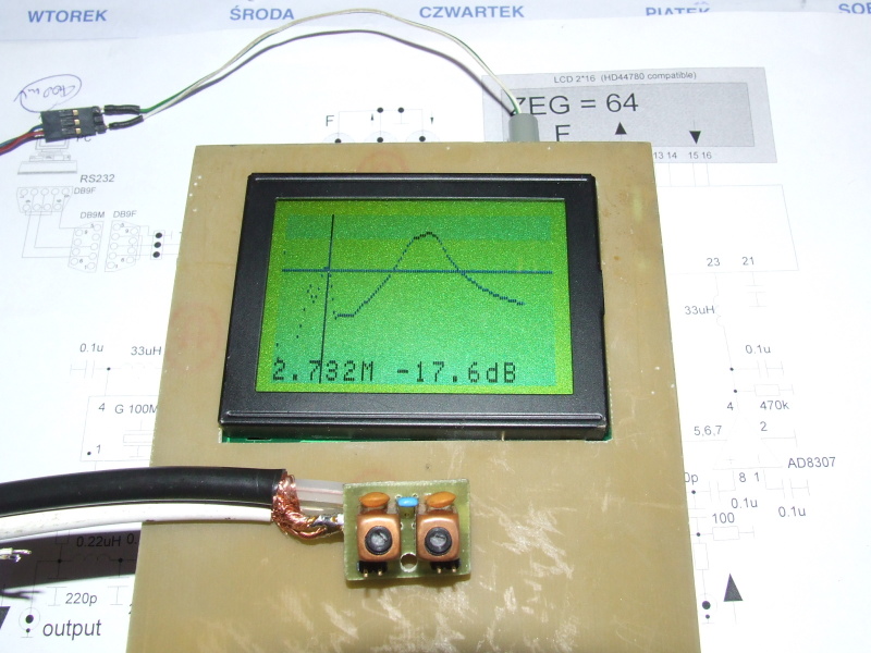

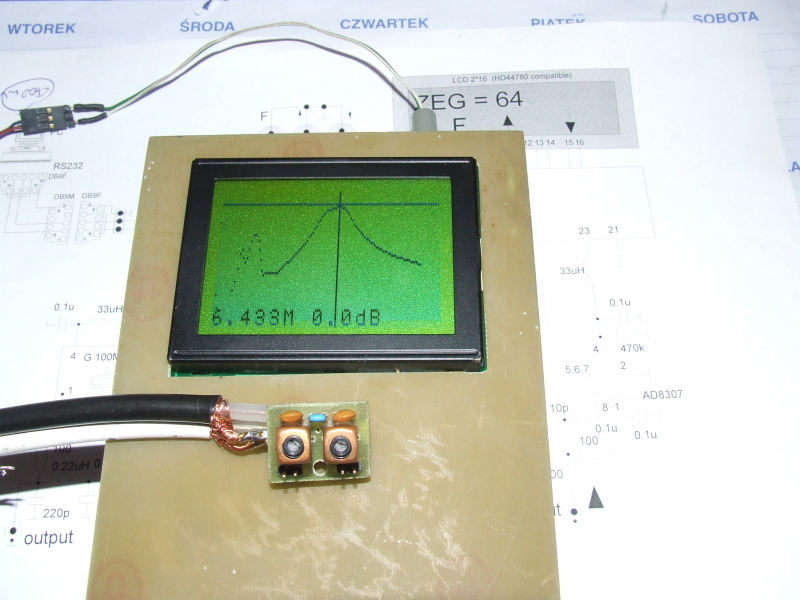

Program przetwarzający wyniki pomiarów ciągle jest w fazie rozwoju ale jest już na tyle zaawansowany, że można pokazać jak wyglądają pierwsze próby pomiarowe.
Pokazany filtr pasmowy zbudowany jest z dwóch obwodów 7x7 oraz pojemności 2x68pf oraz 10pf jako sprzężenie. Na wykres wprowadziłem układ prostych prostopadłych, które mogę przesuwać klawiszami kierunku. Prosta pionowa skojarzona jest z częstotliwością a prosta pozioma z tłumieniem. Wartości częstotliwości i tłumienia wyświetlane są u dołu wyświetlacza.
Ponieważ dobierałem wzmocnienie na wyjściu generatora to początkowo przestraszyłem się, że pomimo tego znowy mam lustra wynikające ze zniekształceń sygnału ale mogąc teraz jednoznacznie ustalić dokładnie częstotliwości na wykresie mogłem to wykluczyć bo jak widać wyższy z pików to częstotliwość 2.65MHz a niższy to 2.1MHz. Tak więc nie może tu chodzić o związek z harmonicznymi (częstotliwośc środkowa głownej charakterystyki to 6.43MHz) ale jest to po prostu cecha tego układu a widoczne rezonanse wynikają prawdopodobnie z pojemności kabla pomiarowego (z obu stron po ok. 80 cm).

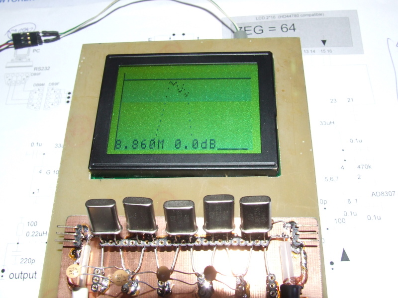

Ostani z prezentowanych testów dotyczy filtra kwarcowego zbudowanego z 5 rezonatorów 8.8867MHz oraz 4 kondensatorów 180pF dołączonych pomiędzy rezonatorami. Skala częstotliwości wynosi tu 10kHz (8.86-8.87MHz) a dynamika pomiaru ponad 60dB.

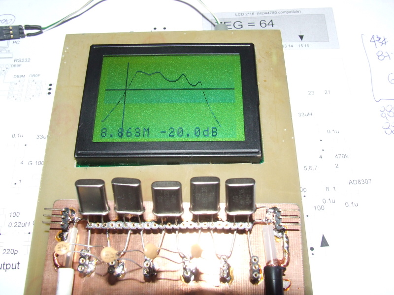

A tu jest zbliżenie tej charakterystyki kiedy pasmo przestrajnia wynosi 3kHz (8.863-8.866MHz). Tu linia odniesienia tłumienia została opuszczona do poziomu -20dB. Charakterystyka filtra jest oczywiście przypadkowa ;-)
