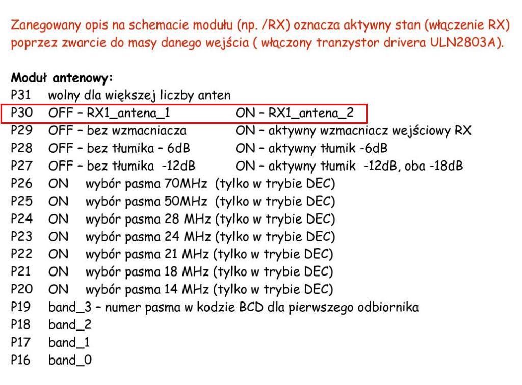

Przełączanie dwóch anten nadawczo/odbiorczych
Sterownik posiada możliwość wyboru anteny ANT1/ANT2. Zmiana aktywnej anteny na ekranie sterownika powoduje odpowiednią zmianę na rejestrach szeregowych (bit P30 - zdjęcie). W najprostszym wariancie do przełączania dwóch anten wystarczy jeden przekaźnik ale wtedy odłączona antena nie jest uziemiana. Aby uzyskać efekt uziemiania anteny musimy mieć dwa przekaźniki. Dodatni biegun cewek przekaźnika podłączamy do +12V a ujemny do rejestrów szeregowych. Przekaźniki muszą być załączane naprzemiennie dlatego potrzebny jest jeszcze jeden tranzystor do odwracania sterowania. Przekaźnik w stanie spoczynkowym (brak zasilania) musi zwierać swoją antenę. Po wyłączeniu zasilania obie anteny będą zwarte poprzez styki przekaźnika. Po włączeniu zasilania aktywna będzie antena zapisana w konfiguracji radia.
Rozdzielenie anteny nadawczej i odbiorczej.
Kiedy chcemy mieć automatyczne przełączanie anten przy przechodzeniu z odbioru na nadawanie możemy wykorzystać kluczowanie napięciami zasilania radia. Do zasilania przekaźnika anteny odbiorczej wykorzystujemy U_RX a do przekaźnika anteny nadawczej U_TX. W takim układzie uda się podłączyć nawet 4 anteny (2 odbiorcze, 2 nadawcze). Tak jak napisał Janusz należy wykorzystać 3 sygnały do kluczowania zasilania na rejestrach szeregowych + sygnał wyboru anteny.
