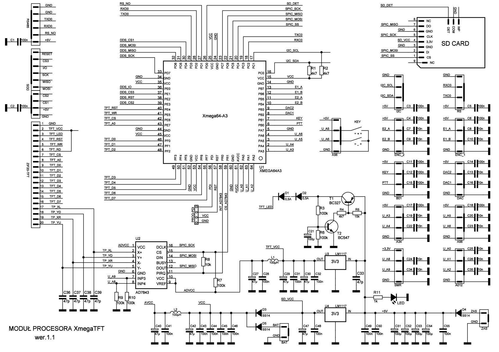

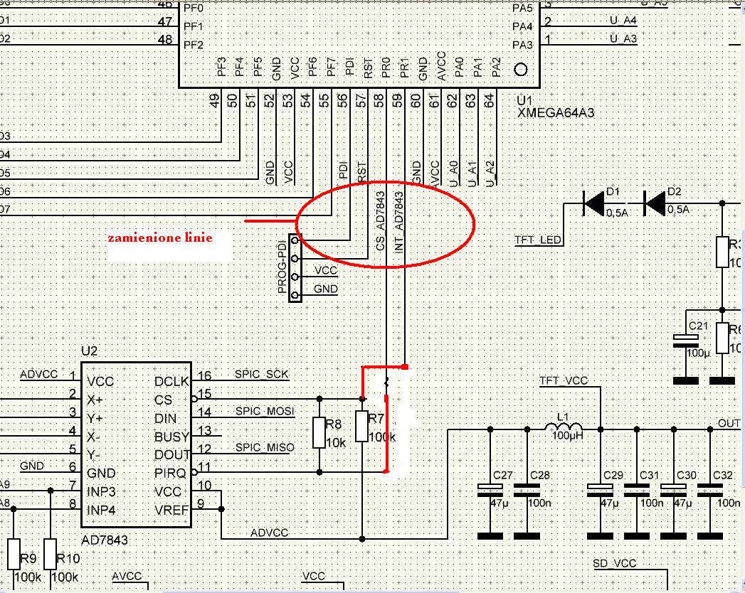

1/ Staszek dziękuję za wykrycie błędu na schemacie. Rzeczywiście na schemacie źle są narysowane podłączenia linii PR0, PR1. Zgodnie z drukiem i programem sterującym linie powinny być zamienione między sobą tak jak na zdjęciu w załączniku. Przepraszam za kłopot kolegów którzy chcieli uruchomić sterownik na innych płytkach Xmega. Poprawiony schemat w załączniku.
2/ Odnośnie CF1/CF2 muszę to sprawdzić na moim sterowniku. Proszę o więcej szczegółów kiedy to występuje.
