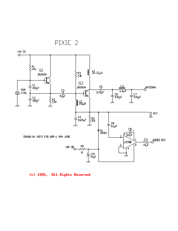

Mam problem. Pixie 2 jednocześnie nadaje i odbiera. Po załączeniu zasilania 9V słychać jednocześnie szum odbiornika i falę nośną emitowaną na częstotliwości 3.6864 MHz w moim TS-450s.
Proszę o poradę.........
