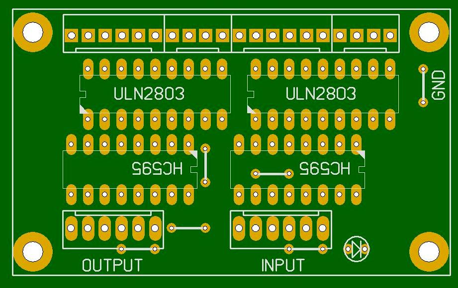

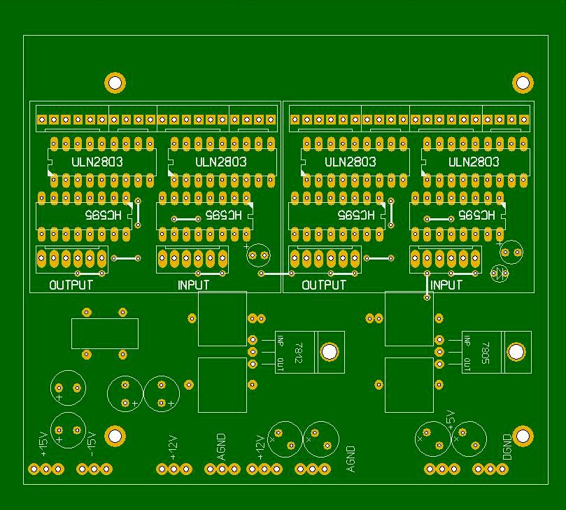

(05-03-2015 13:11)SP5HBT napisał(a):  Ponieważ wszystkie próby przeprowadzałem na sucho a chciałbym
zakończyć konstrukcję to poszukuję 2 płytek drukowanych rejestrów.
... mogą być "fabryczne" lub prasowane.
Do tego sterownika nigdy nie było fabrycznych płytek rejestrów chyba że ktoś zrobił więcej dla siebie i nie pochwalił się tym na forum.

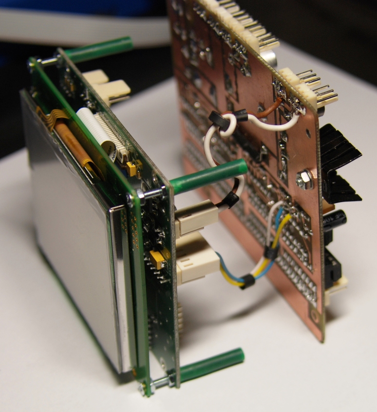

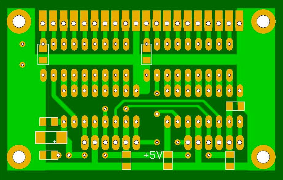

Były dwie wersje rejestrów sterujących:
- pierwsza na dwóch oddzielnych płytkach;
- druga na jednej płytce mocowana na "kanapkę" z wyświetlaczem i sterownikiem (zdjęcie 4).
Pierwsza wersja rejestrów (zdjęcie 1, 2) jest tak prosta że da się ją polutować nawet na płytce uniwersalnej.
Druga wersja rejestrów (zdjęcie 3) zawiera również elementy zasilania sterownika (dodatkowe stabilizatory, dławiki, elektrolity). Obie wersje są bardzo proste i łatwe do wyprasowania dlatego nie było płytek fabrycznych. Gdyby pojawiła się jakaś zorganizowana akcja budowy kolejnych Husarków wtedy można pomyśleć o dodaniu tego PCB do kompletu płytek na całe radio.
