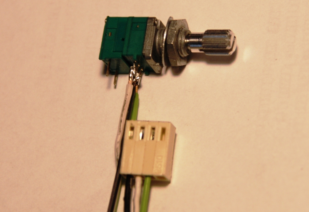

(28-02-2015 0:15)LEX3200 napisał(a):  Może ten procesor nie lubi zwykłych enkoderów.
Podłączyłem inny enkoder mechaniczny znaleziony w "gratach". Ten akurat ma masę na środkowym pinie ale również działa i zmienia częstotliwość w sterowniku. Do tej pory nikt nie zgłaszał problemów z enkoderami przy tym sterowniku dlatego sugeruję szukać rozwiązania problemu u siebie. Jak nie znajdziesz przyczyny napisz do mnie na PW to wyślę ci działający i sprawdzony enkoder.
Grzegorz napisz co się dzieje z nastawą częstotliwości kiedy kręcisz enkoderem, stoi w miejscu czy zmienia się ale nieprawidłowo np. tylko w górę lub tylko w dół ?

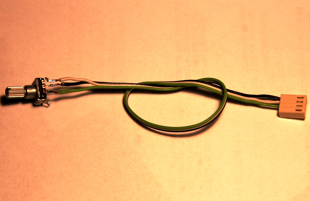

Na drugim zdjęciu bardzo fajny enkoder z przyciskiem z RCS, ze sterownikiem również działa poprawnie.
