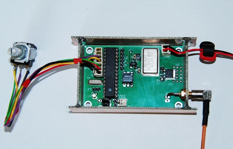

1/ Enkoder
Do zmiany nastawy częstotliwości nie jest potrzebny generator Si570, nowa częstotliwość powinna bez problemu wyświetlać się na ekranie zgodnie z ustawiony krokiem przestrajania. Nie musimy również podpinać modułu zegara aby zmieniać nastawę czasu w konfiguracji sterownika.
Sprawdzałem kilka różnych enkoderów mechanicznych i zawsze było OK. Enkodery mechaniczne muszą mieć na wyjściach kondensatory 10nF do tłumienia drgań. Drugi problem to wyprowadzenia w enkoderze mechanicznym, trzeba sprawdzić omomierzem do której nogi zwierane są wyjścia A,B.
W moim enkoderze mechanicznym (zdjęcie) wspólna masa jest z prawej strony (czarny kolor przewodu).

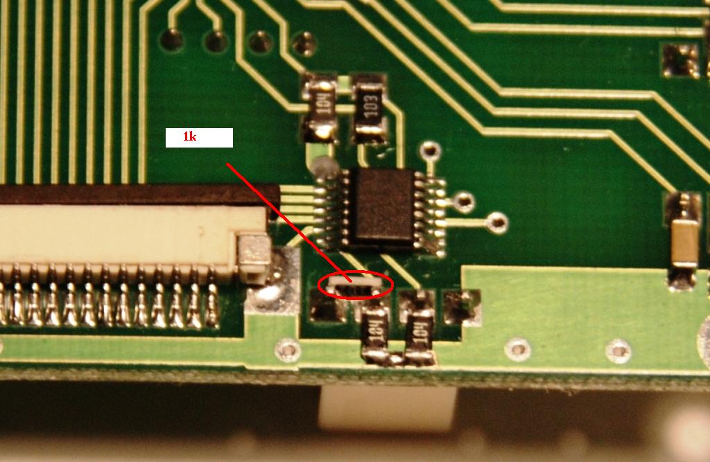

2/ Panel dotykowy
Po pierwsze napisz czy przechodzi kalibracja ekranu dotykowego ?
Jeśli klawisze ekranowe działają w konfiguracji sterownika to muszą również działać na ekranie głównym. Albo coś nie do końca łączy albo sterownik wiesza się w głównym programie.
Druga sprawa to trzeba dokładnie sprawdzić montaż układu AD7843, czy nie ma zwarć pomiędzy pinami i czy jest dobrze przylutowany. Może warto jeszcze raz przelutować na topniku piny złącza ZIF20 od panela dotykowego i układu AD7843.
3/ Do wejść analogowych A8, A9 należy przylutować rezystory 100k do masy oraz rezystor 1k 1% od wejścia A8 do pinu zasilania 3,3V. W projekcie druku nie ma tych trzech rezystorów, złącze pod układem AD7843. Powyższe rezystory są potrzebne do poprawnej obsługi klawiatury funkcyjnej.
Na początek proponuję opanować problem enkodera.
