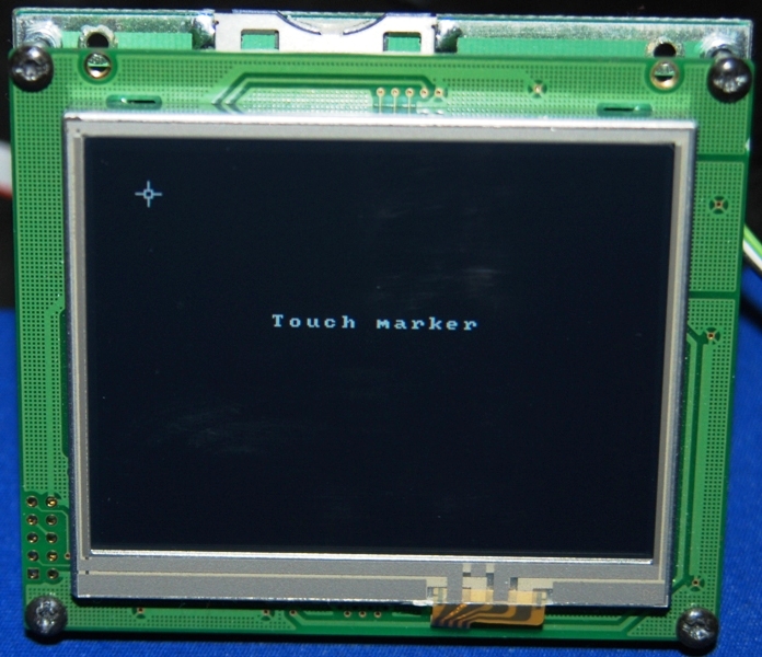

(17-02-2015 22:00)LEX3200 napisał(a):  Ostatni komunikat to " Touch configuration ? " po czym ekran gaśnie i
brak kontynuacji programu, ekran nie reaguje na dotyk.
Jeśli pojawiają się komunikaty na TFT to program jest wgrany poprawnie.
Zaraz po pojawieniu się komunikatu "Touch configuration ?" musisz puknąć w panel dotykowy aby wejść do funkcji kalibracji. Po wejściu do kalibracji powinien pojawić się pierwszy marker kalibracyjny (zdjęcie). Bez pierwotnej kalibracji sterownik nie będzie reagował na panel dotykowy. Po wykonaniu kalibracji program zapisze sobie nastawy w pamięci i sterownik przejdzie do dalszej części programu.
Jeśli sterownik nie wchodzi do funkcji kalibracji to może oznaczać problem z układem AD7843 lub problem z komunikacją procesora z tym układem.
Trzeba bardzo uważać przy lutowaniu układu AD7843 aby nie zrobić zwarcia pomiędzy jego pinami. Koniecznie trzeba to sprawdzić pod lupą po dokładnym umyciu płytki z resztek topnika.
