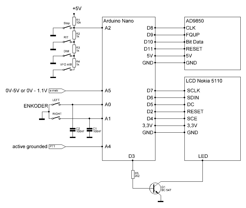

Спасибо Вам Олег еще раз, я победил arduino Big Grin подробности уже завтра (у меня уже 3 часа ночи Smile )
Всем привет! Ардуино я вчера победил Smile, очень много нервов на это потратил Smile. Но теперь вот какая проблема, на выходе ZOUT2 AD9850 нет сигнала синусоиды Huh , не могу понять в чем проблема. Может кто-то может подсказать, где искать проблему? У меня подозрение, что AD9805 прислали не исправную Sad. Схема по которой собирал во вложении.
