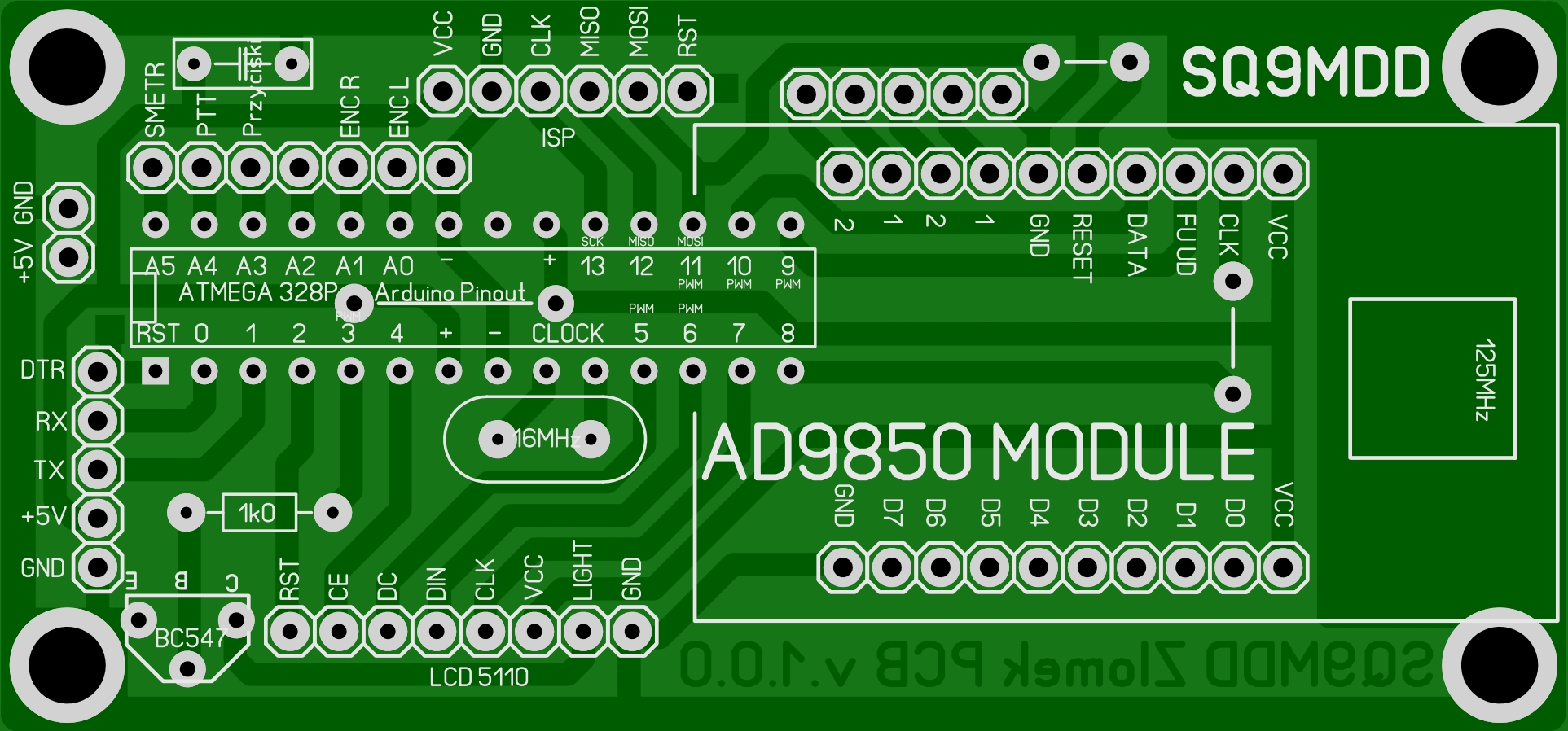

Hej Michał własnie przeglądam kod, pięknie to dopisałeś. Zapomniałeś tylko dopisać się do changeloga i dodać swój znak na samej górze pliku Wink
Jeśli chodzi o ten kawałek kodu:
Kod:
#define FIL_A        12
#define FIL_B        13
#define FIL_C        20       //A6
#define FIL_D        21       //A7
Trzeba będzie zmienić piny A6 i A7 one są charakterystyczne dla ATMEGI 328 w wersji SMD, dodatkowo o czym się ostatnio przekonałem boleśnie, są to tylko wejścia.
W miedzyczasie rysowałem prostą płytkę pod żelazko, ale jeszcze bez BCD.
Więc twoja koncepcja zmusza mnie do pracy Wink Muszę to przerysować.
Michał wracaj do zdrowia Wink
.lay6  zlomek-328-v_1_0_0.lay6 (Rozmiar: 109.06 KB / Pobrań: 1390)
