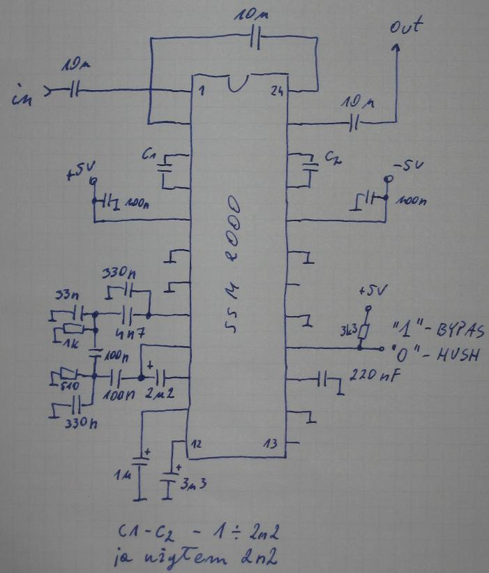

.mp3  HUSH_band_noise.mp3 (Rozmiar: 118.96 KB / Pobrań: 1594) İmage İmage İmage
.pdf  AVT2321 - Redukcja Szumów SSM2000.pdf (Rozmiar: 581.91 KB / Pobrań: 1801) İmage
.mp3  HUSH_dynamic.mp3 (Rozmiar: 671.55 KB / Pobrań: 1530)

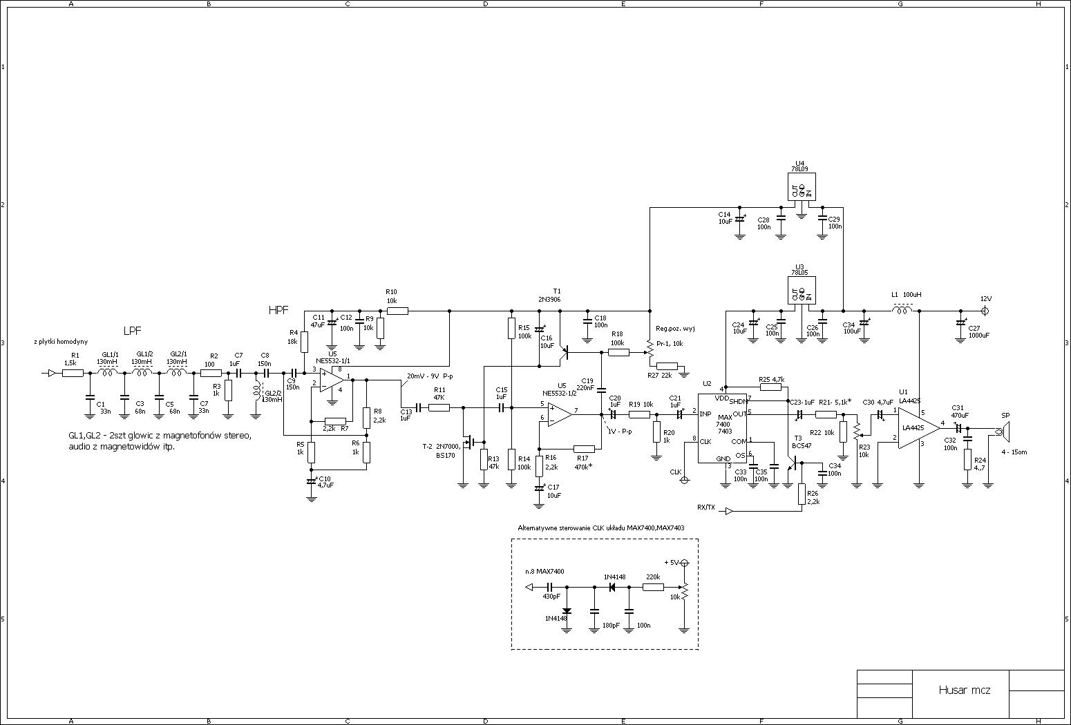

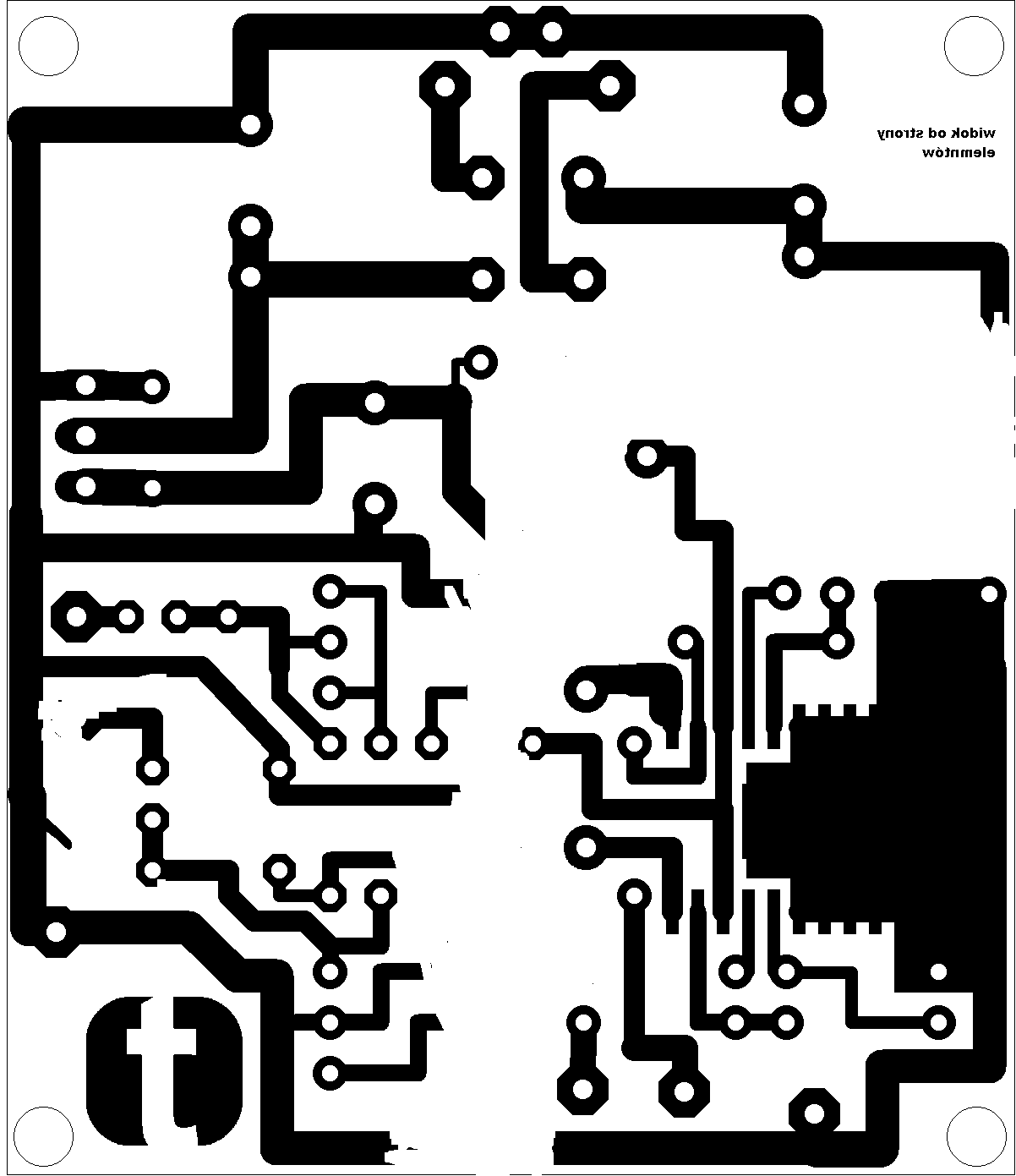

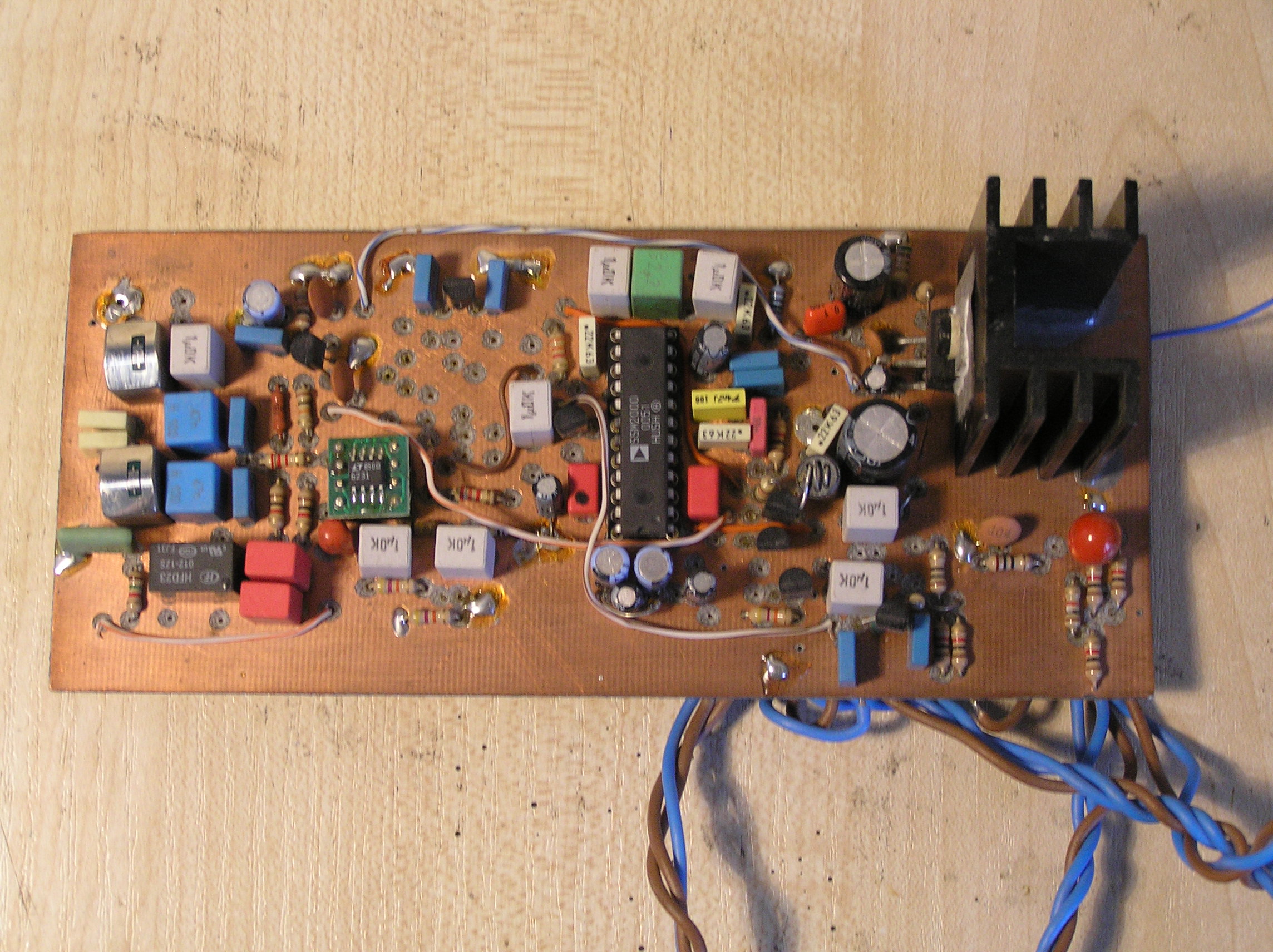

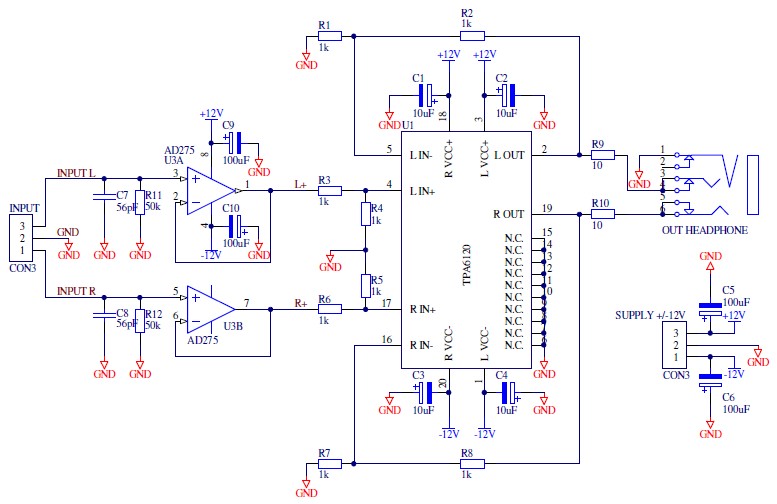

Teraz mała wariacja nt toru Audio do CDG jest to zbiór kilku pomysłów kolegów z tego forum za co dziękuję oraz moja aranżacja tych pomysłów , zamieszczam nieco dokumentacji .
.bmp  Husar mcz3.BMP (Rozmiar: 201.04 KB / Pobrań: 2090)
