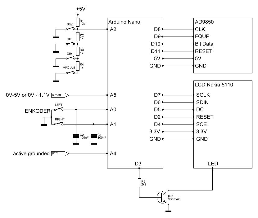

Michał podpowiedz jakie masz arduino i jakim napięciem zasilasz drabinkę. To pomoże zdiagnozować co się dzieje.
Jeśli nic nie pomyliłem to schemat połączen wygląda tak:
