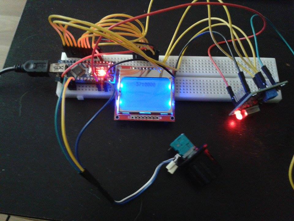

No i super widzę że nawet jest zainteresowanie wspólnym pisaniem synezera.
No to postanowiłem że nieco wyprostuję ten kod.
I tak:
- zmieniłem jednak bibliotekę do obsługi LCD gdyż pojawiały się problemy z kontrastem wyświetlacza przy poprzedniej.
- przeniosłem wyświetlanie częstotliwości do osobnej funkcji tak by można było z jednego miejsca kontrolować sposób wyświetlania częstotliwości.
Następne co zrobić trzeba koniecznie to wprowadzenie pośredniej, i obsługę zmiany kroku syntezera.
Odpalajcie sprzęty jak będzie działać to piszemy dalej.

A tak działa:
.zip  zlomek_v_1_0_0-141012a.zip (Rozmiar: 1.67 KB / Pobrań: 1514)
