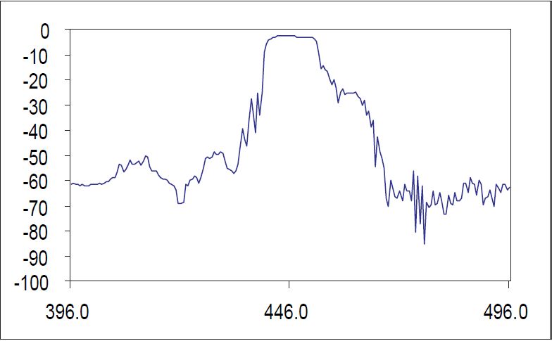

Tak, to jest bardzo podobne urządzenie z tym, że to chińskie jest podłączane do komputera i współpracuje z oprogramowaniem do NWT.
Sprawdziłem z grubsza i chyba faktycznie mam na wyjściu -15dBm. Napiszę do chińczyka co on na to.

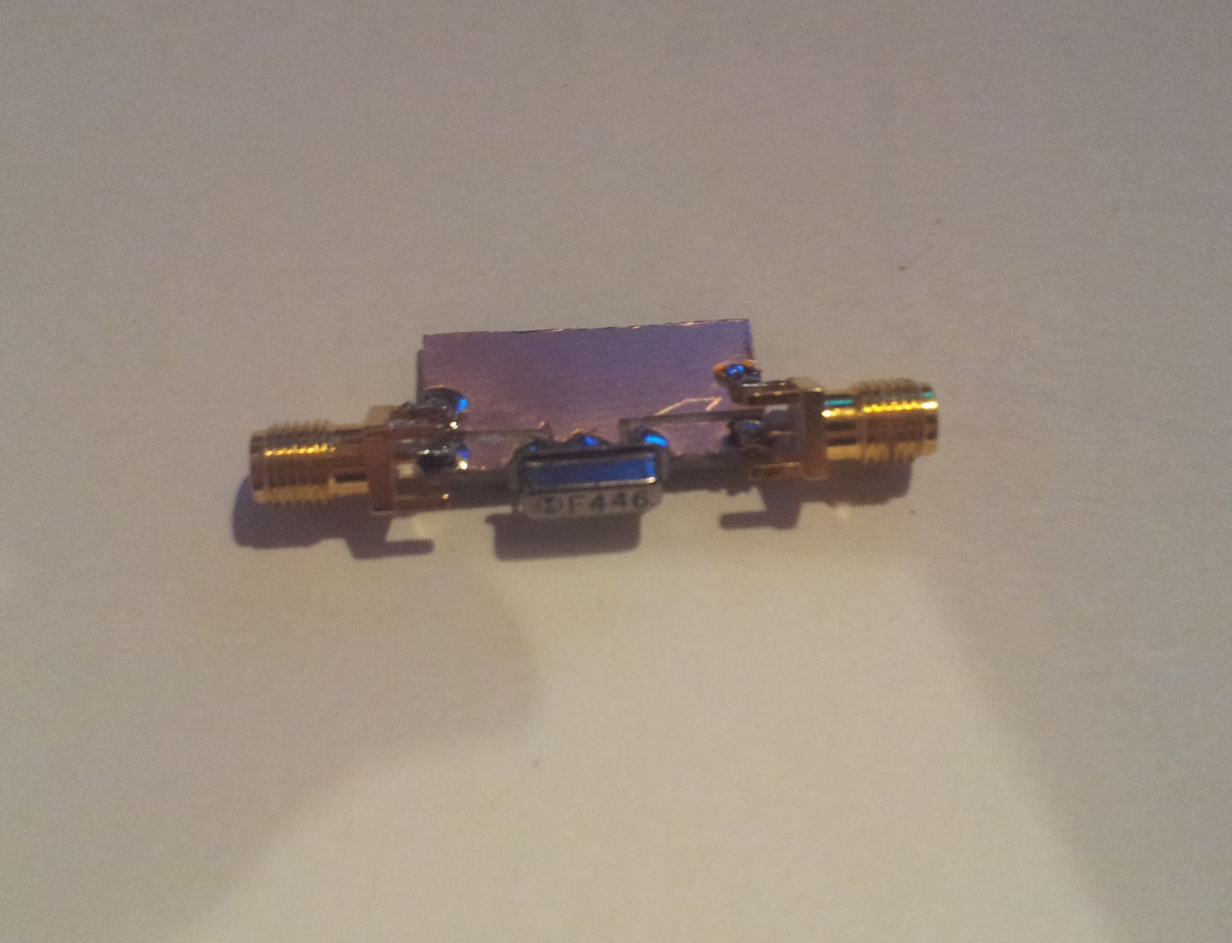

Dziś przeskanowałem filtr SAW z radia PMR a wyniki w załączniku. Dla porownania charakterystyka z PDFa producenta oraz zdjęcie, dla pokazania o jaki filtr mi chodzi.
Jak na taka konstrukcję, z sonda wiszącą jeszcze na kablach, bez ekranu, to chyba dobrze się spisuje. Kolejnym krokiem będzie sonda do 4GHz. Planuję również zamknąć wszystko w jednej obudowie razem z tłumikiem regulowanym. Mam taki fajny do 80dB Wavetek-a. Dodatkowo w obudowie zmieści się NWT-7, czyli zrobię ładny kombajn pokrywający wszystkie interesujące mnie zakresy częstotliwości.
