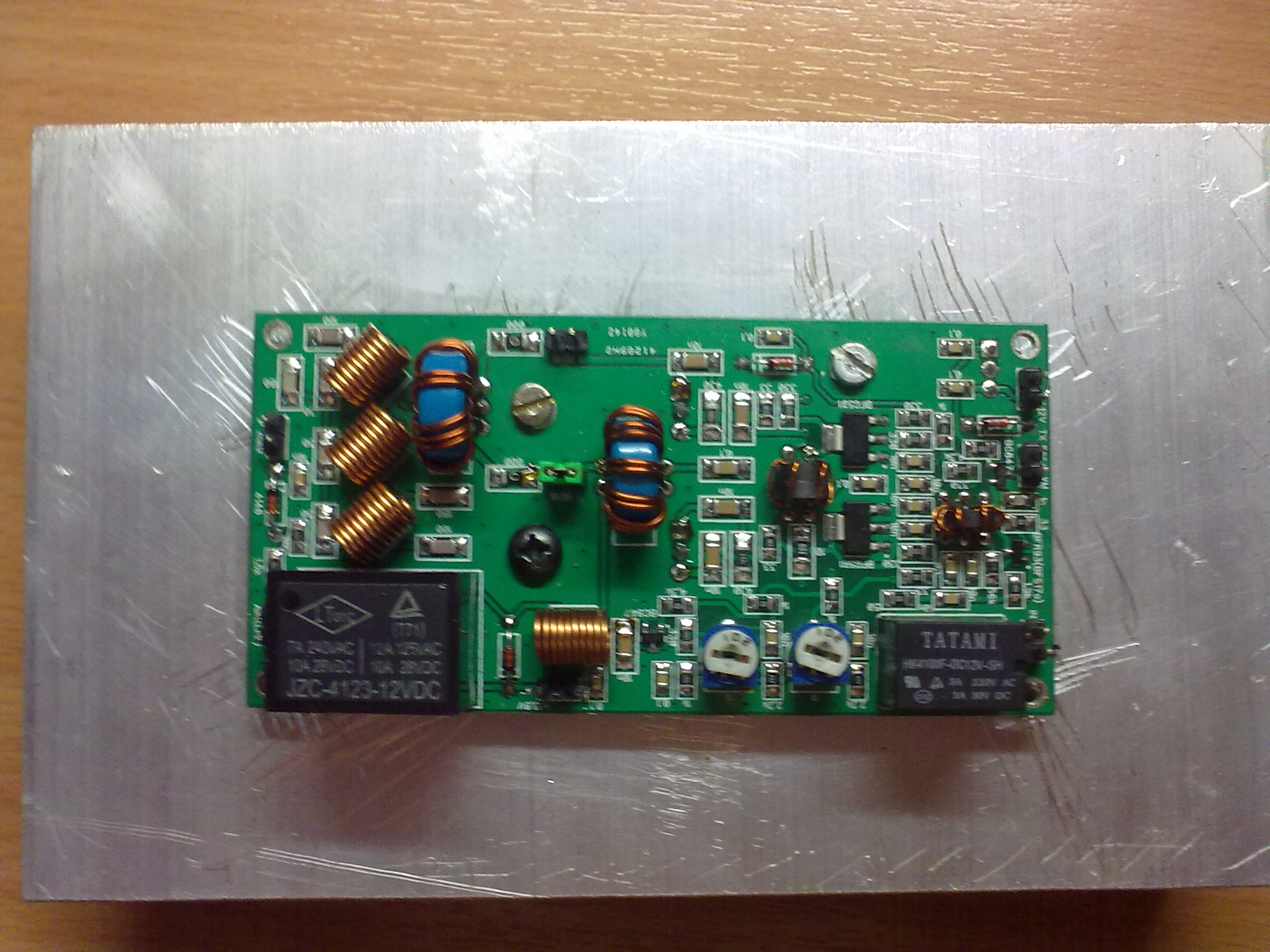

Jak wcześniej wspominałem przetestowany został wzmacniacz zza wschodniej granicy,na moim PA jest 17 Watt na wszystkich KF, co ciekawe zastosowane zostały szybkie tranzystory 2 szt. BFG 591,a końcowe tranzystory to 2szt RD16HHF,ciekawym też jest rozwiązaniem jest zastosowany przekaźnik N/O,którego w G6ALU nie ma.moim skromnym zdaniem te PA jest lepsze od G6ALU,które ostatnio porównywałem G6ALU oraz PA zza wschodniej granicy. m.in. koszty,szybkie tranzystory,przekaźnik.
