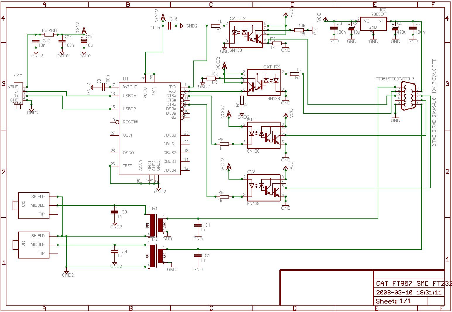

Co ciekawe identyczny układ konwertera (interfejs wg SP8NTH) jak w syntezie Husarkowej - różniący się jedynie zastosowaniem transoptorów zamiast układów ADUM śmiga u mnie pomiędzy HRD, a FT-857D bez zająknięcia.
