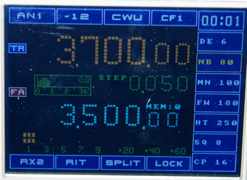

Obsługa zmodyfikowanego modułu DSP od PicaStara
W najnowszej wersji oprogramowania sterownik będzie posiadał możliwość sterowania nastawami modułu DSP. Do poprawnej pracy potrzebny jest zmodyfikowany moduł DSP od PicaStara z wgranym oprogramowaniem procesora DSP do pamięci EPROM zamiast tradycyjnego monitora. Modyfikacja programu DSP została wykonana przez Piotra SP9FKP. Sterownik komunikuje się z modułem DSP poprzez kanał szeregowy, złącze RS (9600, 8, 1, N). Na druku procesora jest zrobiony przeplot Rx/TX dlatego łączymy pin RS_RX z RX-em na module DSP.
Sterownik pozwala na sterowanie 7 funkcjami ON/OFF dostępnymi w menu DSP (pierwsze zdjęcie):
1. DENOISE ON/OFF
2. NOISE BLANK ON/OFF
3. AUTO NOTCH ON/OFF
4. MANUAL NOTCH ON/OFF
5. TOGGLE FILLTER ON/OFF
6. SQUELCH ON/OFF
7. SPEECH COMPRESOR ON/OFF
Puknięcie w ikonę szerokości filtru powoduje wyświetlenie pierwszego menu DSP z funkcjami ON/OFF. Włączone funkcje mają czerwone opisy, wyłączone białe. Puknięcie w klawisz zegarka wyświetla drugie menu DSP z ustawianymi parametrami.

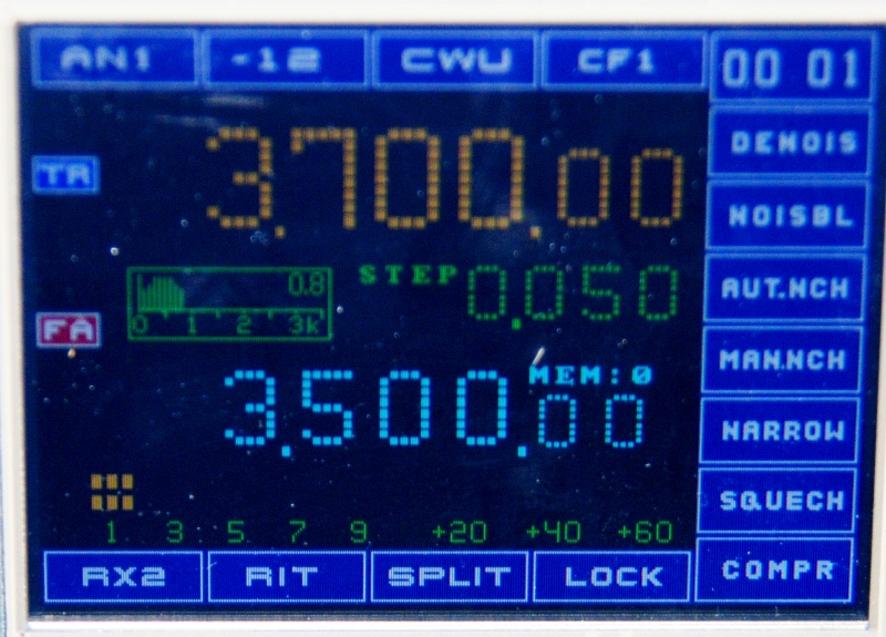

W drugim menu DSP (drugie zdjęcie) dostepne są funkcje z ustawianymi parametrami:
1. Denoise adjust 1... 12
2. Noise blanc level 1...100
3. Manual notch 1...253 co 20Hz
4. SSB filter 1...170 co 20Hz
5. Hang time
6. Squelch level 1...12
7. Speech compression 1...20
Na klawiszach drugiego menu DSP mamy 2-u literowy opis funkcji i aktualną wartość nastawy. Aktualnie edytowany parametr ma żółty opis. Do zmiany nastawy potrzebny jest drugi enkoder. Jeśli chcemy ustawiać inny parametr to w menu DSP pukamy w jego klawisz i możemy go zmieniać dodatkowym enkoderem. Dlaczego zmiany nie są wykonywane enkoderem głównym od VFO ?
Konfigurowany enkoder
Wybranie parametru do edycji powoduje powiązanie enkodera z ustawianym parametrem. To tak jakby od tego momentu nasz enkoder służył tylko do zmiany wybranego parametru. Wybrany parametr możemy regulować nawet po wyjściu z menu DSP. Np. jak ustawimy go na regulację szerokości filtru to w każdej chwili będziemy mogli enkoderem zmieniać ten parametr bez ponownego wchodzenia do meni DSP. Wybranie innego parametru przełącza funkcję enkodera na nowy parametr. Taki mechanizm pozwala ustawić enkoder do najczęściej zmienianego parametru DSP. Takie rozwiązanie nie wymaga ciągłego przełączania się pomiędzy enkoderem VFO a nastawami oraz minimalizuje ryzyko przypadkowego przestrojenia VFO.

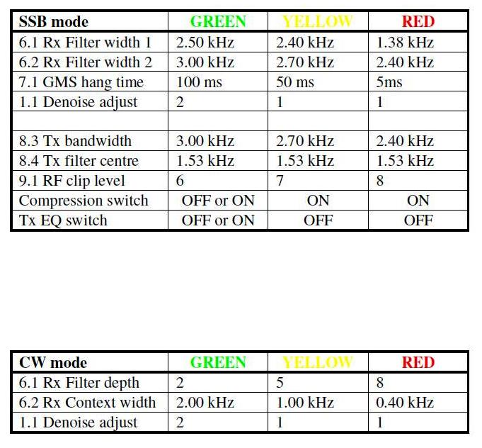

Trzy kolory parametrów
W sterowniku zaimplementowano podobnie jak w PicaStar 3 zestawy nastaw DSP (kolory) oddzielnie do SSB i CW. Aktualny zestaw nastaw rozpoznajemy po kolorze ikony szerokości filtru. Kolory zmieniamy pukając w ikonę filtru na ekranie, puknięcie w prawą część ikony zmienia filtr w górę, puknięcie w lewą część ikony zmienia filtr w dół. Szerokości filtrów na ikonach są umowne (0.4k, 0.8k, 1.2k, 1.8k, 2.4k, 2.8k) i nie zmieniają się wg. szerokości ustawianych w parametrach. Po zmianie koloru wysyłana jest cała ramka konfiguracji parametrów do DSP. Tablice z parametrami nastaw DSP są zapisywane w pamięci EEPROM 24C512 na module zegarka. Przy edycji tablic z nastawami trzeba zachować przyjęty standard: kolor zielony-najszerszy filtr, kolor czerwony-najwęższy. Na ostatnim zdjęciu pokazana jest propozycja nastaw kolorów dla DSP w PicaStar.
Sterownik zmienia nastawy DSP (kolory) również przy zmianie modulacji oraz zmianie pasma.
