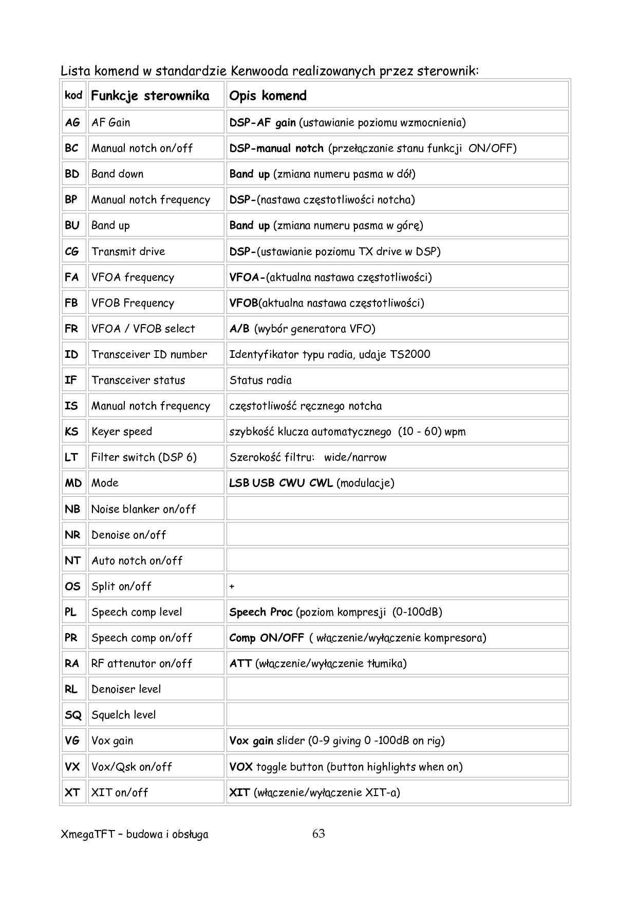

Soft aktualnie obsługuje 27 komend (wykaz w załączniku)
Oprogramowanie obsługuje ramki z kilkoma komendami bez gubienia komend np. (FA00014070640;MD0;IF;FA)
