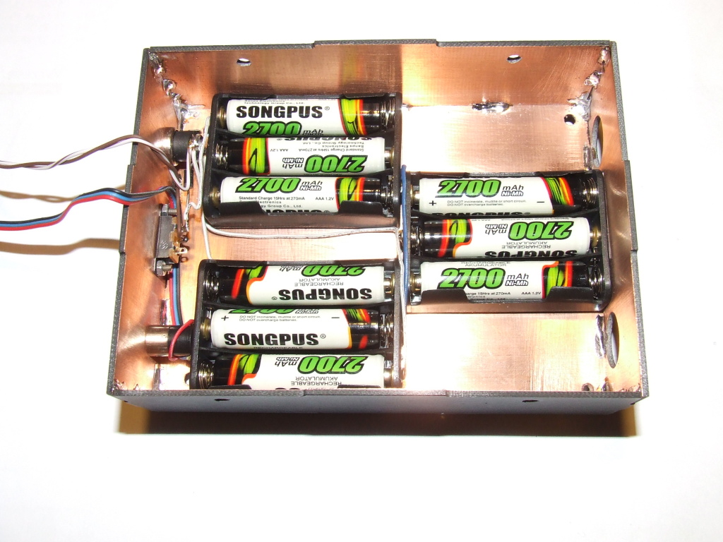

Zasilanie bateryjne do miernika można wykonać z pomocą akumulatorków AAA. Na spodzie obudowy mieszczą się trzy koszyczki na moduły AAA a łączne napięcie powinno wynosić ok. 11V.
Koszyczki przyklejone są do spodu obudowy klejem 'poxipol 10 minut' a dodatkowo, istniejące w obudowie gniazda zasilania i com powinny mieć maksymalnie skrócone końcówki. Nie zaszkodzi również osłonić tylnych, metalowych wsporników głównej płytki izolatorem (np. koszulką termokurczliwą) w celu zmniejszenia ryzyka zwarcia (w rogach obudowy nie ma za dużo miejsca).
Akumulatory łączone są szeregowo i powinny być dołączone przez wyłącznik zasilania wprost na płytkę urządzenia z pominięciem diody wejściowej. Diodę tę należy przenieść (lub dać nową) pomiędzy gniazdem zasilania zewnętrznego a wyłącznikiem zasilania. W ten sposób, po dołączeniu zasilania zewnętrznego można jednocześnie zasilać układ i ładować akumulatory. Napięcie zasilacza zewnętrznego należy tak dobrać aby prąd ładowania baterii nie przekraczał 0.1 pojemności a zatem w pokazanym przykładzie ok. 300mA ponad pobór prądu samego miernika.
Praca na bateriach takich jak na zdjęciu to co najmniej 10 godzin (przy poborze ok. 230mA).
