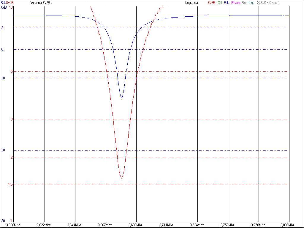

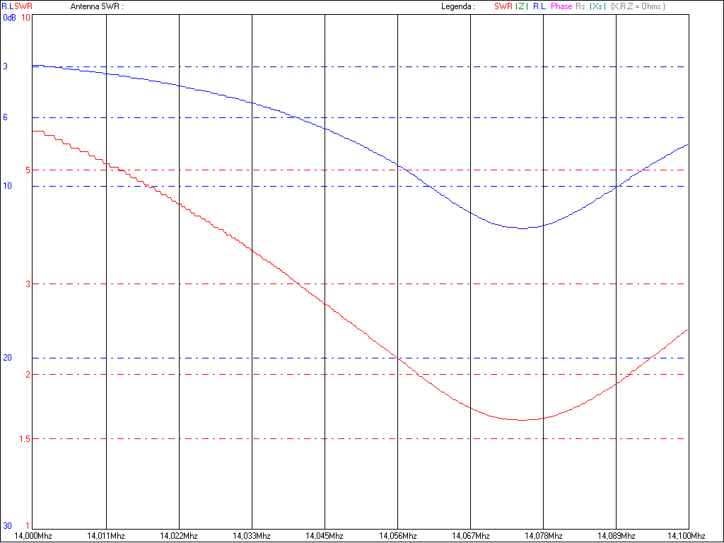

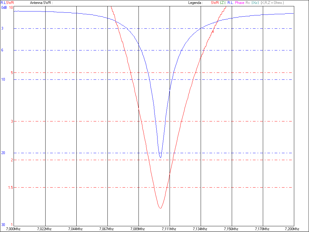

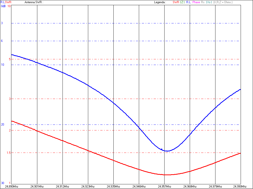

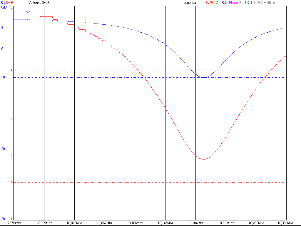

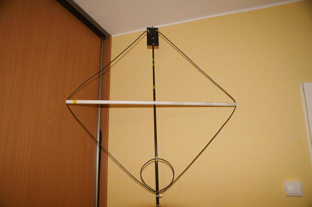

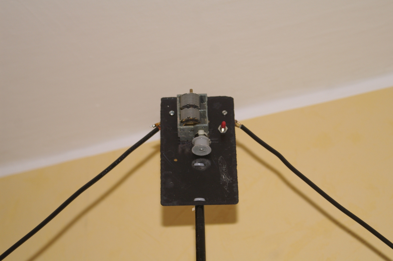

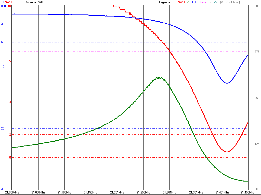

Witam kolegów i koleżanki,
Dodam więc i moją wersję anteny magnetycznej Smile
Oraz jej pomiary
.bmp  12.BMP (Rozmiar: 769.05 KB / Pobrań: 2334)
.bmp  15.BMP (Rozmiar: 769.05 KB / Pobrań: 1954)
.bmp  17.BMP (Rozmiar: 769.05 KB / Pobrań: 1724)
.bmp  20.BMP (Rozmiar: 769.05 KB / Pobrań: 1855)
.bmp  40.BMP (Rozmiar: 769.05 KB / Pobrań: 1769)
.bmp  80.BMP (Rozmiar: 769.05 KB / Pobrań: 2118)
Antena wykonana w ciągu ok. 4 godzin
Początkowo miała być pętla(r=0.5m) jednak zdecydowałem się na takie rozwiązanie, każde z ramion ma 50cm, kondensator unitra 320/380pF. Mała pętla ma ok 17,56cm średnicy Smile
