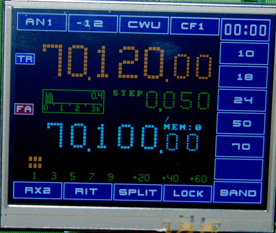

Jak powiedziałem tak zrobiłem. Zabrałem się za drobne poprawki softu i przy okazji za dodanie pasma 70Mhz. Za kilka dni będzie gotowa do testów ver. 1.06 z pełną obsługą pasma 4m. Niestety EEPROM procesora ma tylko 2kB i musiałem ograniczyć ilość pamięci na paśmie do 9 ( było 10) aby upchnąć pełną konfigurację dodatkowego pasma. Niestety zmieni się również sterowanie na jednym pinie rejestrów aby zapewnić sterowanie wyborem pasma 70MHz.
Zawsze to jakiś drobny krok do przodu bo brakuje syntez do obsługi tego pasma.
Oprogramowanie ver. 1.06 z dn. 01.06.2013:
- poprawiona obsługa Si570 na paśmie 18MHz;
- wyłączanie RIT-a przy zmianie pasma enkoderem;
- dodana obsługa pasma 70MHz;
- 9 pamięci na pasmo (wcześniej było 10);
- zmiana pinu do sterowania ATU na rejestrach szeregowych;
- do tej wersji potrzebna jest pamięć EEPROM 24C512 na module zegarka pod adresem A0h gdzie będą zapisywane komunikaty CW;
- wewnętrzna pamięć EEPROM procerora ATxmega64A3 w całości poszła na konfigurację pasm.
