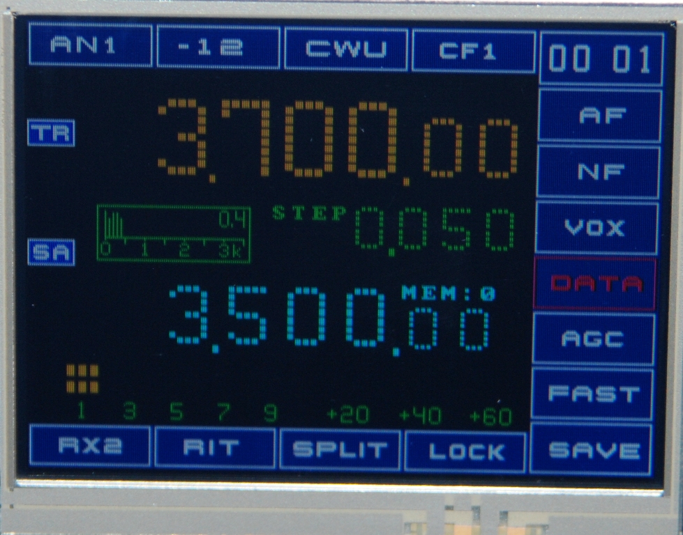

Kilka kolejnych kosmetycznych zmian w oprogramowaniu sterownika.

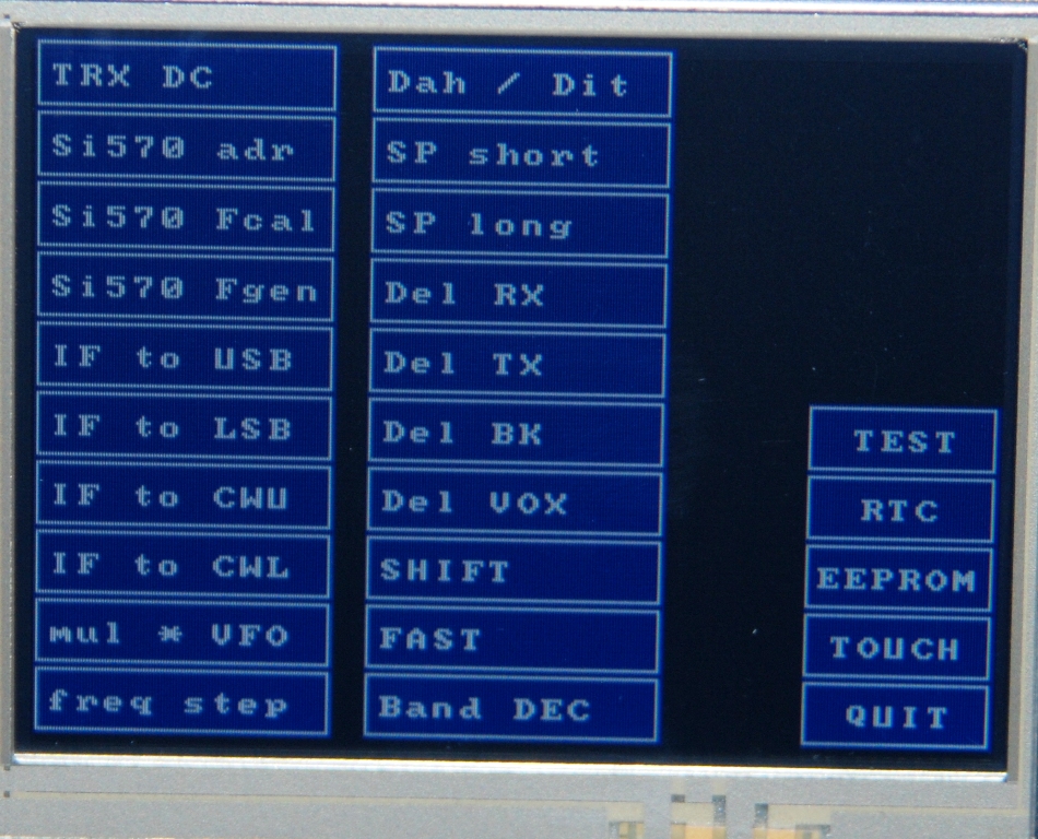

1/ W konfiguracji radia pojawiła się możliwość ustawiania opóźnienia dla VOX-a od 0 do 2,5 sek. co 10ms (pierwsze zdjęcie). Jeśli mamy aktywna funkcję VOX-a (klawisz VOX-a na czerwono, lampka [VX] to powrót z nadawania następuje po czasie ustawionym w konfiguracji. Wystarczy do radia dorobić prosty detektor sygnały akustycznego który będzie zwierał przycisk PTT podczas mówienia do mikrofonu. Funkcja działa tylko przy modulacji SSB.

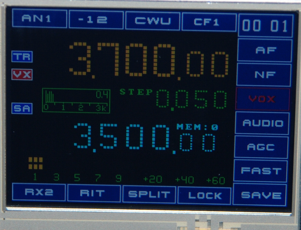

2/ Zmieniłem opis klawisza (głośnik/słuchawki) na AUDIO/DATA. Będzie on służył do przełączania toru akustycznego pomiędzy peryferiami radia (mikrofon/słuchawki) a modemem do emisji cyfrowych (trzecie zdjęcie).
