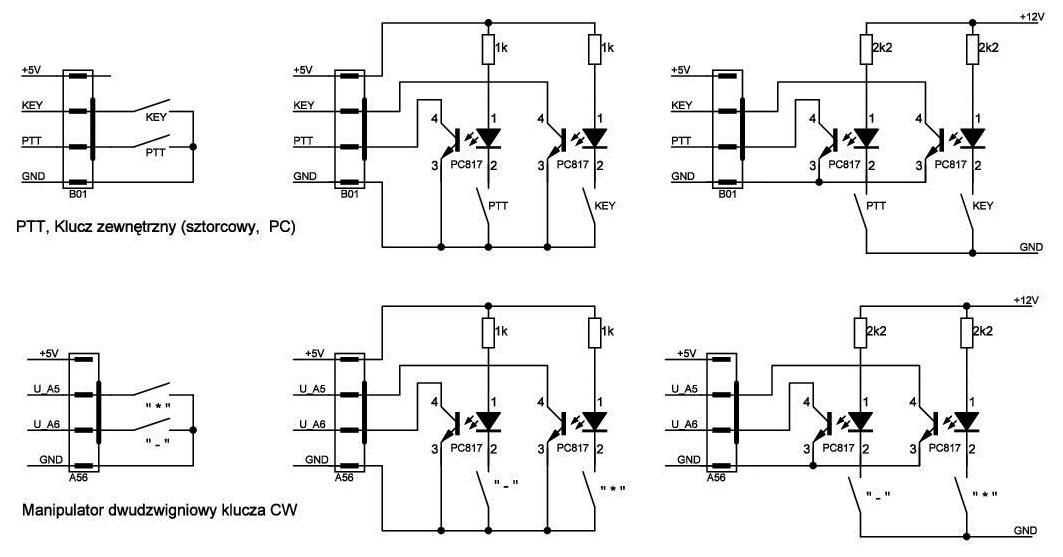

W załączniku schemat wykonania optoizolacji na wejściach PTT, KEY i manipulatora dwudzwigniowego. Na schemacie popularne transoptory PC817, zasilanie diody ze złącza napięciem +5V.
Tranzystor transoptora nie potrzebuje rezystora podciągającego do zasilania ponieważ taki rezystor jest włączony na wejściu portu mikroprocesora pomiędzy pinem wejściowym a zasilaniem 3,3V.
W przypadku sterowania z innego urządzenia np. komputer należy całkowicie odizolować zasilanie diody od modułu procesora (masa diody transoptora i plus zasilania podawany od strony komputera).
