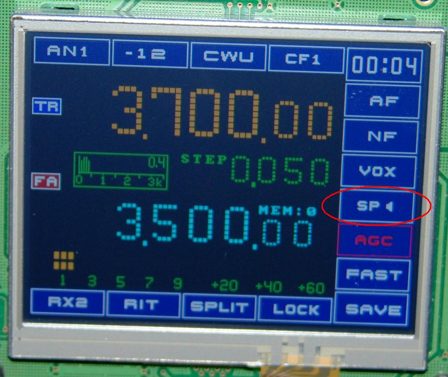

Zmiany w oprogramowaniu sterownika dla ver. 1.05:
1/ Poprawiona obsługa wysterowania zasilania odbiornika (ZAS_RX).
Bezpośrednio po włączeniu zasilania sterownika na rejestrach szeregowych brakowało wysterowania zasilania odbiornika (pin RX), poprawny stan pojawia się dopiero po wciśnięciu i puszczeniu PTT.
2/ Poprawiona obsługa numeru konfiguracji CFG. Sterownik po włączeniu zasilania zawsze zgłaszał się na poszczególnych pasmach drugą konfiguracją CFG2;
3/ Roman SP5AQT podczas prób z Husarkiem na pasmie 50MHz znalazł "dziurę" w pracy generatora dla zakresu (192...202)MHz. W tej wersji jest już OK i HUSAREK z modyfikacją sterowania mieszaczem na 74AC175 może pracować również na 6 metrach.
4/ Dla obsługi pasma 50MHz w trybie decymalnym na rejestrach dodałem bit do sterowania filtrami.

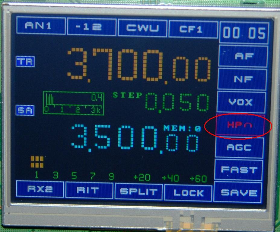

5/ Dodana obsługa przełączania sygnału audio pomiędzy głośnikiem a słuchawkami, klawisz w menu CFG, bit D14 na rejestrach szeregowych.
6/ Włączanie szerokiego filtru akustycznego podczas nadawania. Ze względu na pomysł wykorzystania filtrów akustycznych również podczas nadawania celowym wydaje się włączanie na sztywno szerokiego filtru przy nadawaniu i przywrócenie nastawy po powrocie na odbiór.
7/ Zmiana logiki sterowania bitów (SSB/CW) oraz (wąski/szeroki) na rejestrach szeregowych;
Na ekranach widoczny klawisz do zmiany konfiguracji głośnik / słuchawki. Bit sterujący na rejestrze oraz klawisz dotykowy możemy wykorzystać również do przełączania AUDIO / MODEM do podłączenia karty dźwiękowej (propozycja Jurka SP9IZM).
W załączniku kolejna wersja opisu sterownika, ciągle z dużymi brakami.
