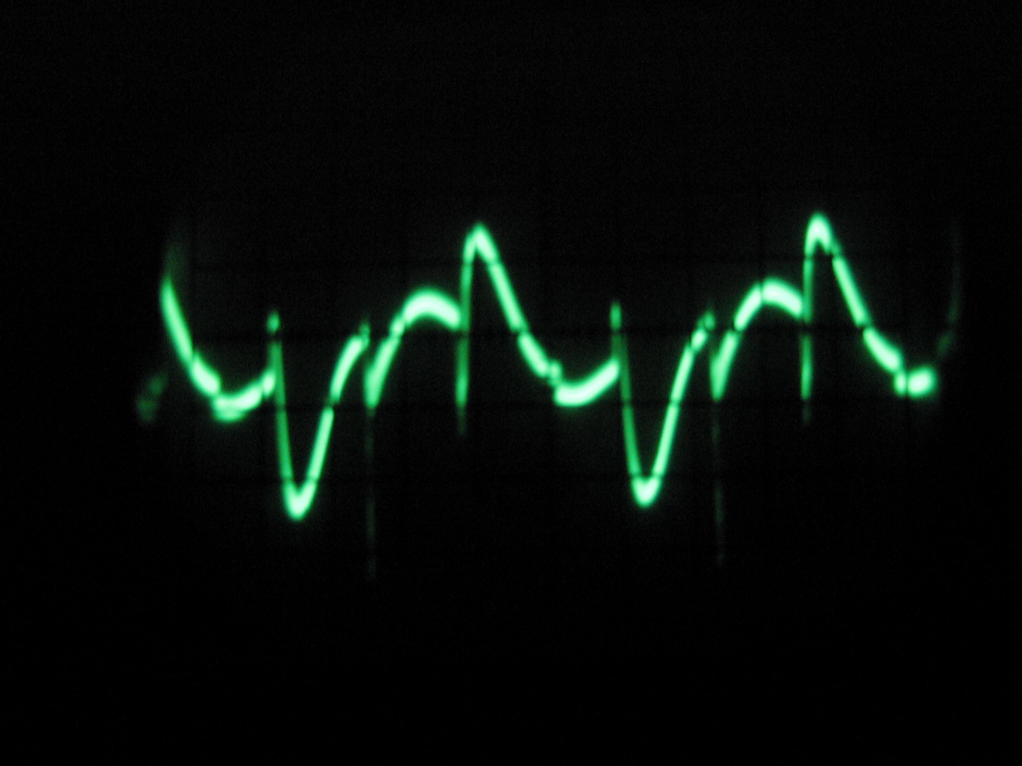

Wyraźnie mam tam jakieś drgania na częstotliwości ponad akustycznej, zbliżonej do częstotliwości pracy 555.
Na pierwszym obrazku przebieg na linii zasilania (za stabilizatorem 9V). Duże peeki mają amplitudę powyżej 1V.

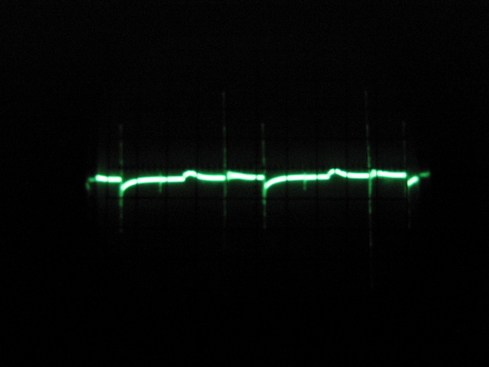

Na drugim zdjęciu przebieg na wyjściu uA741 (bez sygnału z mikrofonu) - amplituda około 100mV.
Zakłócenia znikają po odłączeniu zasilania od NE555.

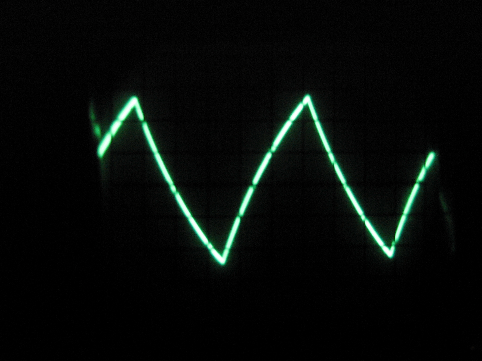

Na trzecim zdjęciu przebieg na wyjściu NE555.
Jak się tego pozbyć?
