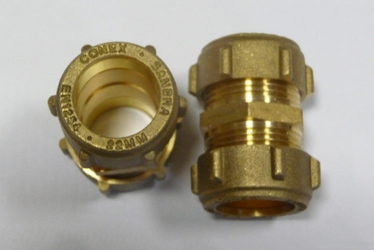

Antenę zrobię z rurki miedzianej 22mm. Myślę o rozwiązaniu uniwersalnym na kilka pasm co jest możliwe po użyciu skręcanych złączek mosiężnych oraz dodatkowych elementów prostych (rozpórek) włączanych w ciąg elementów pionowych.
W ten sposób powinno się udać objąć pasma od 7 do 21. Pasmo 80m chyba sobie odpuszczę. Na najwyższym pasmie antena będzie nieco "spłaszczona", na najniższym nieco "wyciągnięta" w pionie ale użycie złączek pozwoli dodatkowo na łatwy montaż i demontaż anteny na czas transportu.

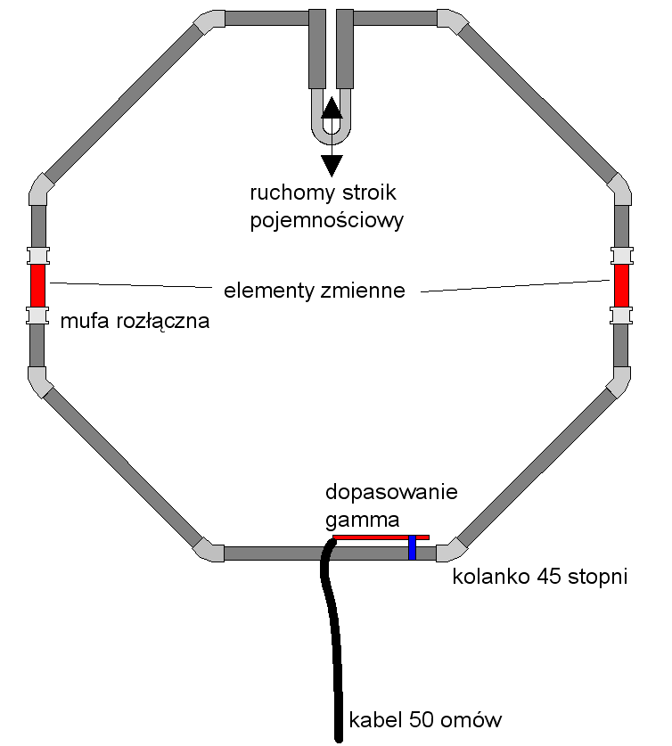

Zrobię nieco póżniej rysunek anteny łącznie z tym jak sobie wyobrażam strojoną pojemność bez styków mechanicznych. W uproszczeniu to dwie równoległe rurki (styki kondensatora) o małej pojemności własnej (kilka pF) oraz wygięty w U ruchomy "stroik" z mniejszej rurki wchodzący w obie większe rurki. W ten sposób powstanie szeregowe połączenie dwóch kondensatorów a wsuwanie i wysuwanie stroika do środka większych rurek będzie zmieniać pojemność.
Pojemność kondensatora powietrznego to:
s/d * 8.85e-14 gdzie s to powierzchnia w cm2 a d to szczelina w cm
Dla rurek 15 i 18mm pojemność jednostkowa (1cm wsunięcia stroika dla szczeliny 0.05cm) to ok. 8.3pF a przy połączeniu szeregowym to ok.4pF/cm.
Dla pojemności 100pF rurki powinny mieć więc długość 25cm co jest chyba do przyjęcia. Ruch stroika trzeba będzie zrobić z pomocą silnika krokowego
Szukam przykładów wykonania takiego strojonego kondensatora.
L.J.
Na rysunku pokazałem ideę rozwiązania. Pętlę anteny bedzie można składać wstawiając w miejsce elementów zaznaczonych na czerwono rurek o długościach od 20cm (dla najwyższeg pasma) do 2m dla pasma najwyższego. Może uda się przy tym uzyskac zblizoną wartośc kondensatora dla rezonansu. Pokazałem go symbolicznie jako "puzon" z ruchomym stroikiem poruszanym nop. silnikiem krokowym 15 stopni/kroki śrubą 6mm co da rozdielczość ok. 0.8pF na jeden obrót śruby oraz ok. 25 razy mniejszą zmianę pojemności na jedek krok silnika (ok. 0.032pF/krok)
L.J.
