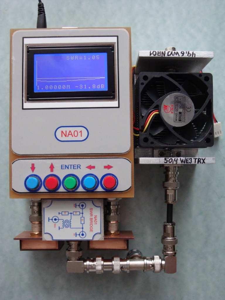

Do wykonania głowicy użyłem dwóch obciążeń niewiadomego pochodzenia zakupionych na allegro. Na załączonym zdjęciu pokazałem charakterystykę dopasowania mojej głowicy pomiarowej mocy w paśmie od 1 do 30MHz. Jak widać zastosowane obciążenie działa bardzo poprawnie w całym paśmie zachowując SWR poniżej wartości 1.05. Wentylator jakiego użyłem do chłodzenia ma, oprócz zasilania, także wejście sterujące, które można połączyć np. z termistorem lub innym elementem reagującym na temperaturę przez co
nastąpi automatyczne dopasowanie warunków chłodzenia do mierzonej mocy.
