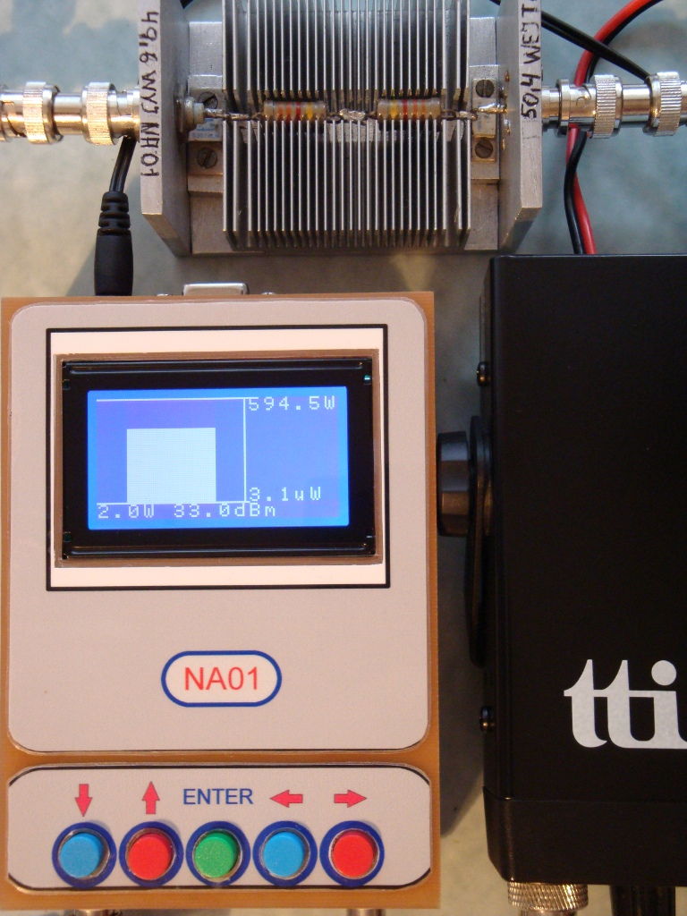

"Kolejną funkcjonalnością jaką udało mi się uruchomić w NA01 jest pomiar

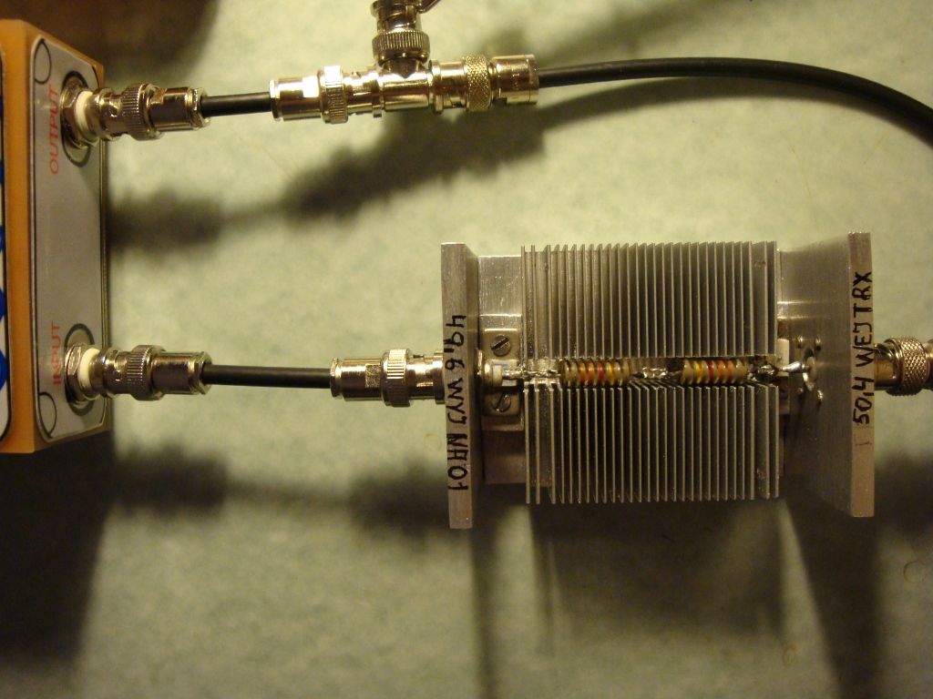

mocy. W tym celu wykonałem głowicę pomiarową własnego pomysłu
wykorzystującą gotowe obciążenia o wartości ok. 50 omów z możliwością
łatwego montażu na radiatorze. W pokazanej głowicy użyłem dwóch takich
obciążeń połączonych dwoma szeregowymi opornikami 3.3k co daje tłumienie
rzędu 40dB. Oporności głowicy z jej obu stron wyniosły prawie 50 omów.

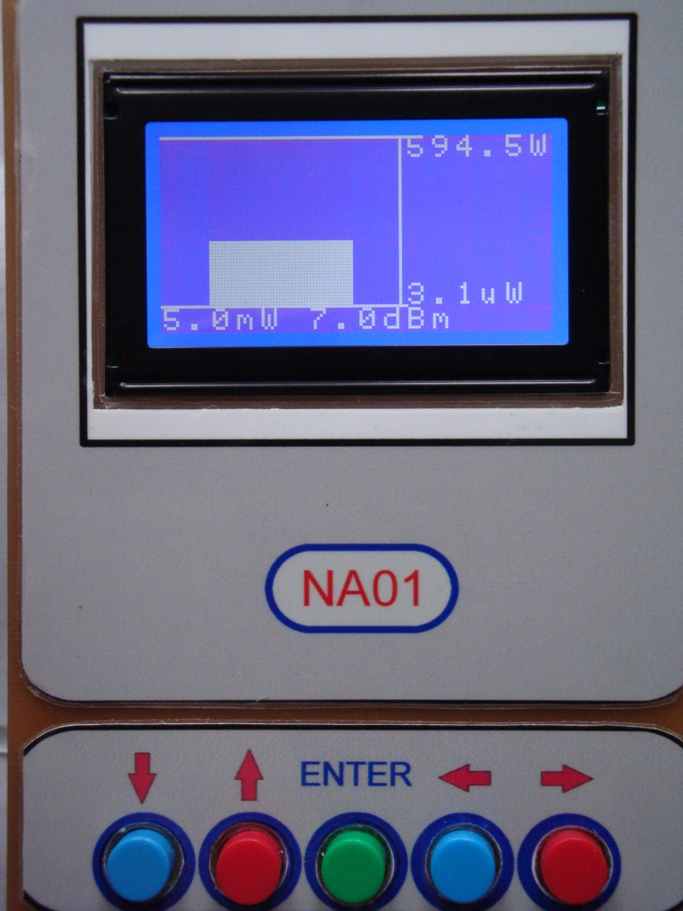

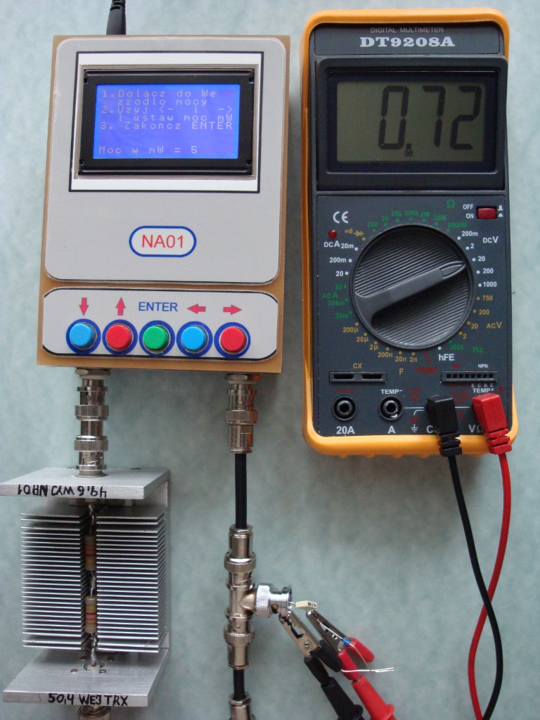

Kalibrację miernika wykonałem wykorzystując wewnętrzny sygnał NA01 oraz
pomiar napięcia na detektorze szczytowym dołączonym do widocznego na
zdjęciu trójnika. Z wykonanego napięcia szczytowego (ok. 0.72V) wynika, że
moc kalibracyjna wynosi ok. 5mW. Po wykonaniu kalibracji uzyskałem zakres

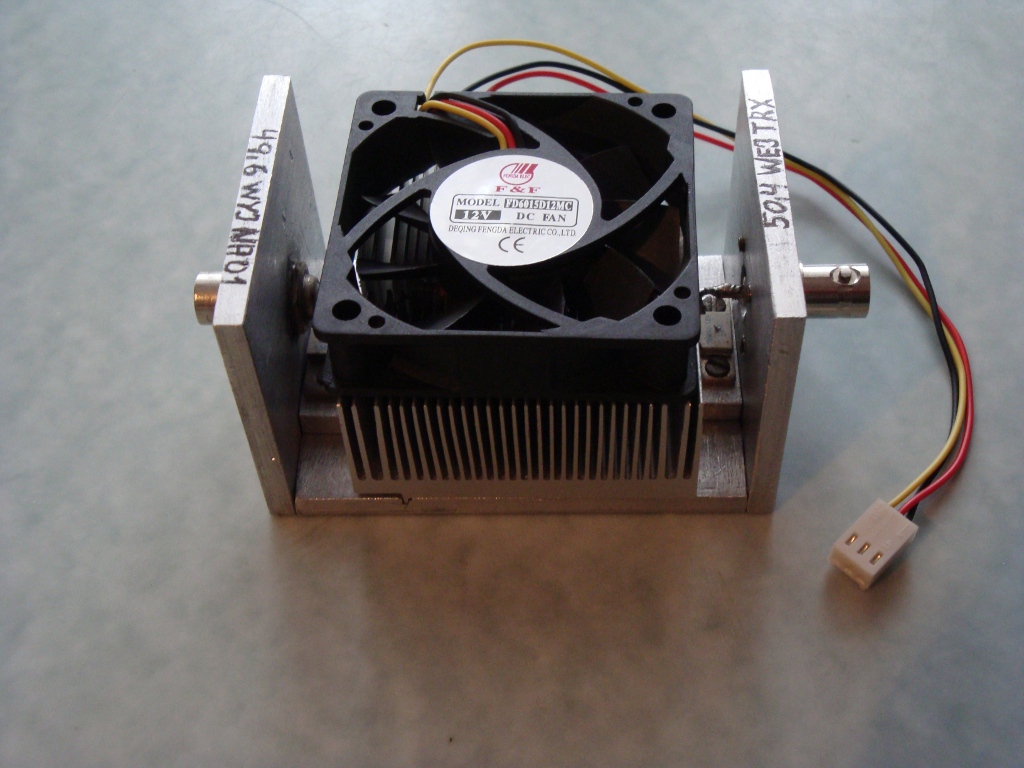

pomiarowy mocy od 3uW do prawie 600W. Oceniam, że z zastosowanym
radiatorem będę mógł głowicę pomiarową obciążyć mocą ciągłą rzędu 100W
oraz mierzyć większe moce w ograniczonym czasie. Na radiator zamontowany będzie również wentylator więc skuteczność chłodzenia będzie większa.

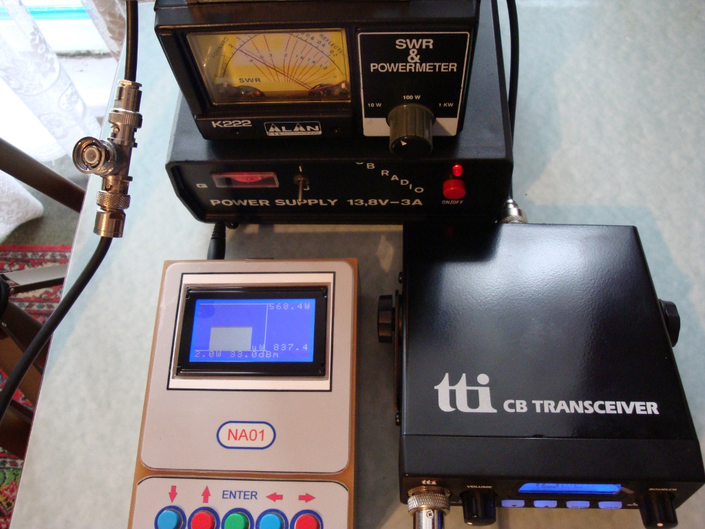

Ponieważ nie udało mi się na razie uruchomić stopnia mocy w Bartku i Antku
do sprawdzenia pomiaru mocy przez NA01 użyłem radiotelefonu na pasmo CB. Pomierzona moc wyniosła 2W."
