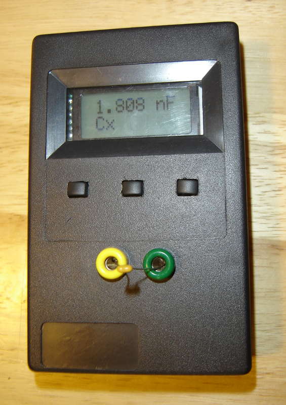

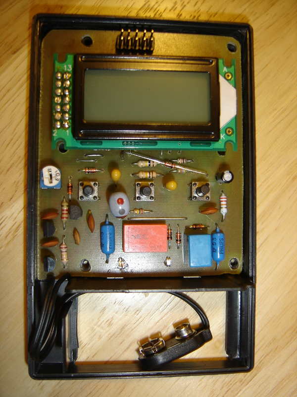

A ja dla sportu stworzyłem niedawno własną wersję miernika LC. Głównie chciałem umieścić układ w jakiejś sensownej obudowie, więc lepszy wydawał mi się wyświetlacz 2x8 a nie 1x16, a zamiast PICa ATMega8. Generator pomiarowy jest identyczny jak w wersji AADE, czyli na LM311. Opis całości tutaj, jednakowoż po angielsku.
