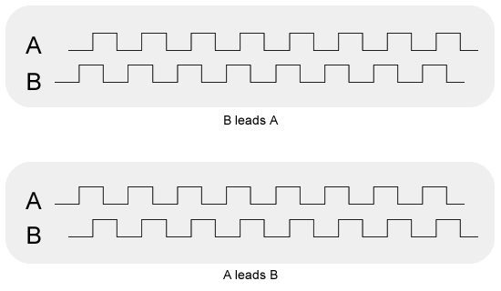

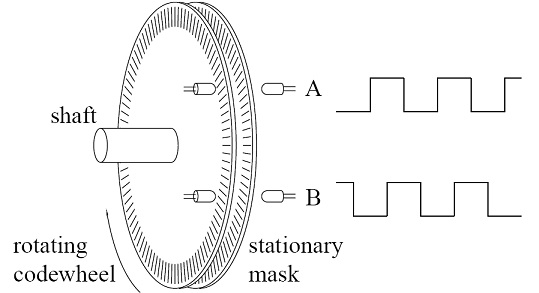

Dla tych którzy nie wiedzą jak działa enkoder ( są tacy ? ;P ) ... wklejam tajemnicę obsługi ENKODERA ... dla ścisłości: "tego co przy pokręcaniu gałką produkuje dwa przebiegi prostokątne przesunięte w fazie o 90 stopni".
W tym celu muszę posłużyć się obrazkiem ściągniętym z sieci İmage İmage
1. przy pokręcaniu osią enkodera wytwarzają się sygnały takie jak opisałem wcześniej i które są widoczne na obrazkach. Pojawiają się one oczywiście na wyprowadzeniach enkodera.
2. Jedno wyprowadzenie enkodera, powiedzmy że A, podłączamy pod INT0/PD2 Atmegi. To Atmegowe wyprowadzenie jest tak ustawione aby wykrywać narastające zbocze sygnału A.
3. Jeśli takie się pojawi to uruchamia się programik przerwania 0 ( INT0 )
4. Programik ten sprawdza jaki występuje stan na wejściu PB0 ... w momencie wystąpienia wspomnianego wcześniej zbocza narastającego na wejściu INT0.
5. Jeśli stan na PB0 jest niski to enkoder kręcisz w kierunku X a jeśli kręcisz w drugą stronę to stan PB0 jest (w momencie wystąpienia przerwania) na pewno wysoki ... jeśli nie kumasz jeszcze przeanalizuj rysunki.
Na dole załączony gotowiec - program naszej nieszczęsnej syntezy ( Doszły nowe pliki: enkoder.c i .h )
