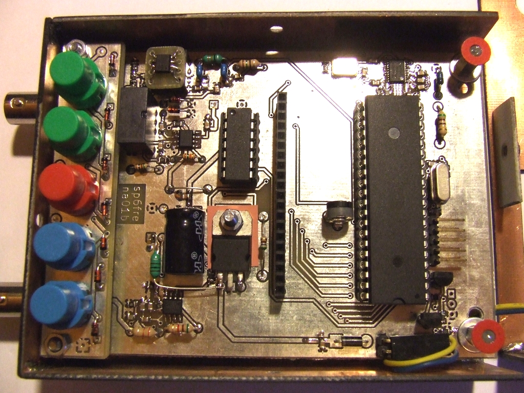

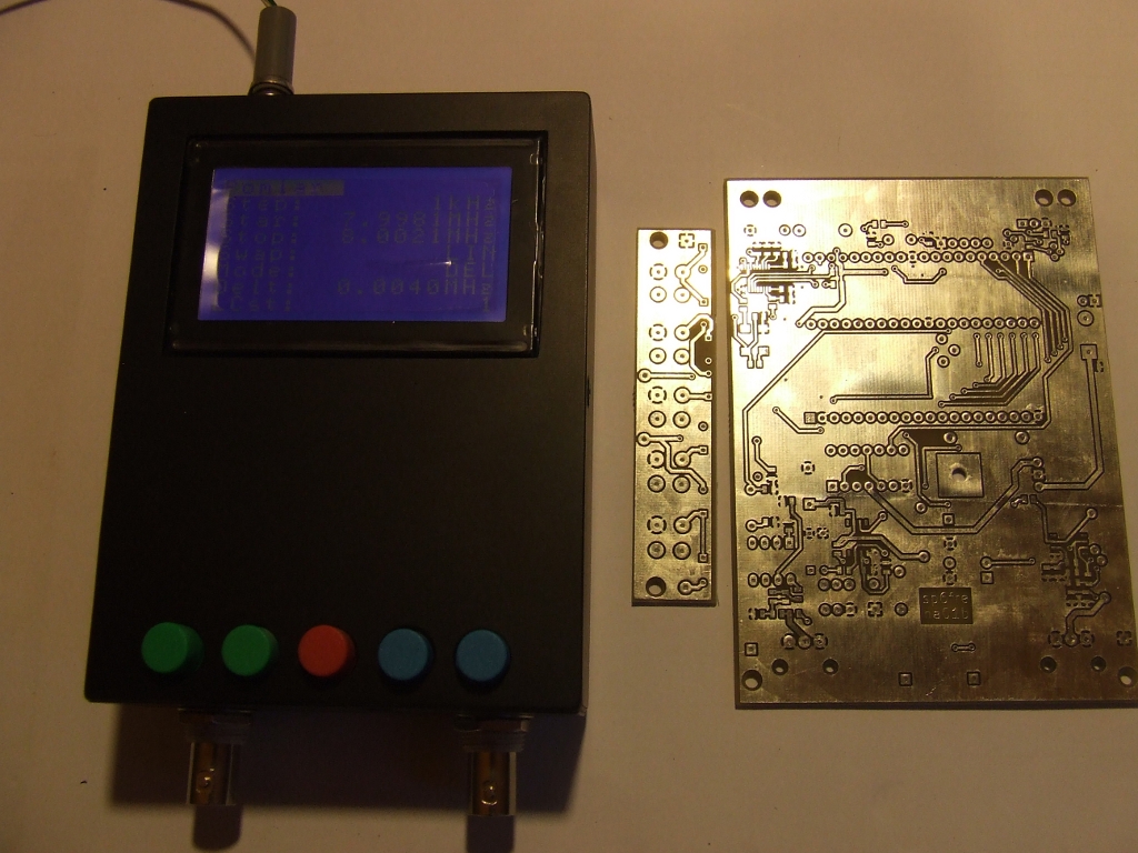

Najnowsza wersja analizatora wymaga niestety nowego druku :-(
Przy okazji projektów dotyczących Tiny DDS bis oraz transceivera CW zrobiłem płytkę nowej wersji. Jak w obu wymienionych projektach i tu nie obyło się bez błędów ale nie były one dotkliwe bo dotyczyły np. kilku zbyt małych otworów lub pominiętego połączenia, które daje się łatwo odtworzyć :-(
Nowa płytka ma rozmiary 80/115mm a obudowa miernika, wykonana z laminatu ma wymiary 90/120/30mm. Udało mi się poprawić dokładność pomiaru częstotliwości realizując zliczanie impulsów w rejestrze o pojemności 256. W wersji poprzedniej impulsy zliczał rejestr o pojemności 65536. Dlatego właśnie musiałem przenieść sygnał mierzony na inny pin procesora co wymagało przebudowy oprogramowania. Ze względu na zmniejszenie wymiarów głównej płytki musiałem do niej dopasować również płytkę klawiszy. Dodatkowym minusem jest konieczność wykonania nowej atrapy :-(. Najnowsze wersje druku oraz schematy a także oprogramowanie tej wersji znależć można już na mojej stronie.

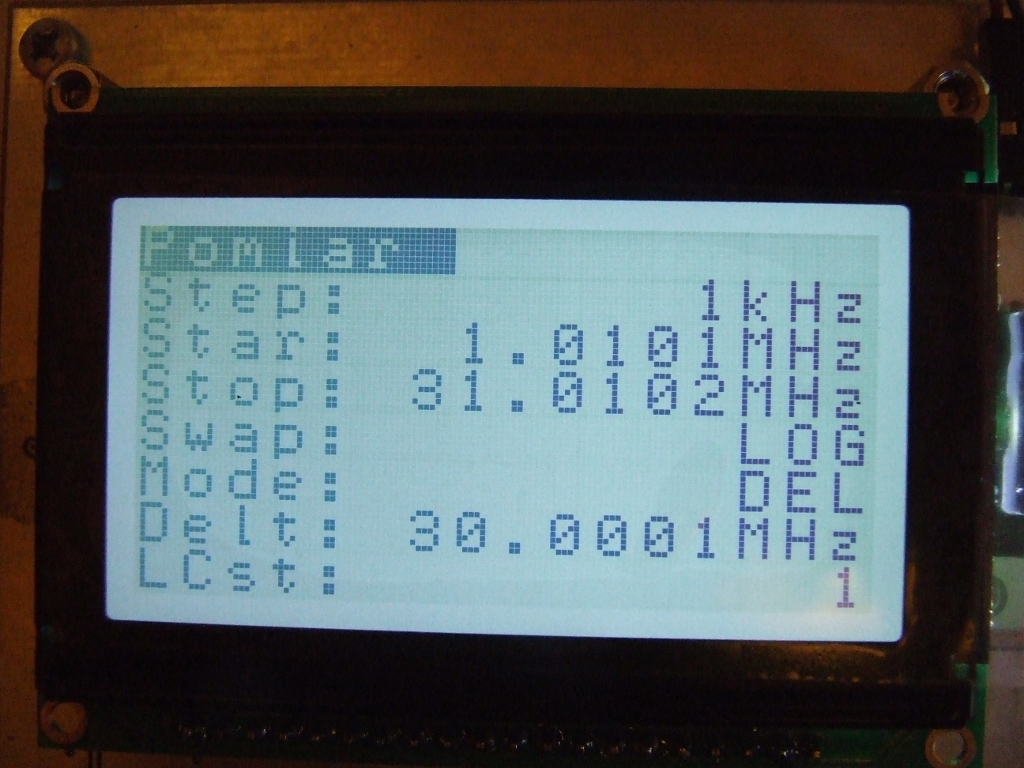

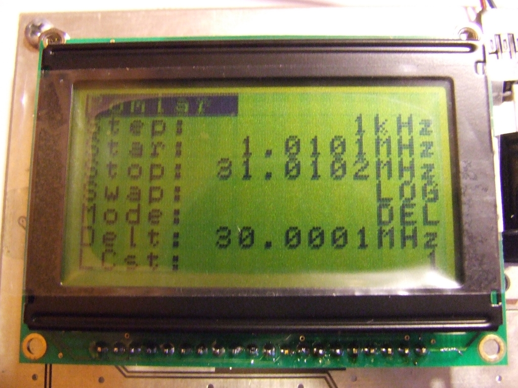

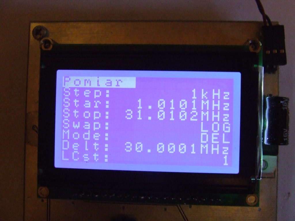

Przy okazji zakupiłem do testów z NA01 dodatkowe wyświetlacze. Dla porównaia zamieszczam zdjęcia do pobieżnego porównania. Wyświetlacz niebieski - negatywowy ma symbol WG12864B-TMI-T#N, wyświetlacz pozytywowy - biały, ma końcówkę ..-TFH-T-#N020 a ostatni z wyświetlaczy - zielony, ma końcówke oznaczenia ..-YHY-T#N. W tym ostatnim wyświetlaczu nie zadziałało podświetlenie, być może ze względu na za mały prąd co wymaga jeszcze wyjaśnienia. Ja preferuję jednak wyświetlacz niebieski ..-TMI-T#N
L.

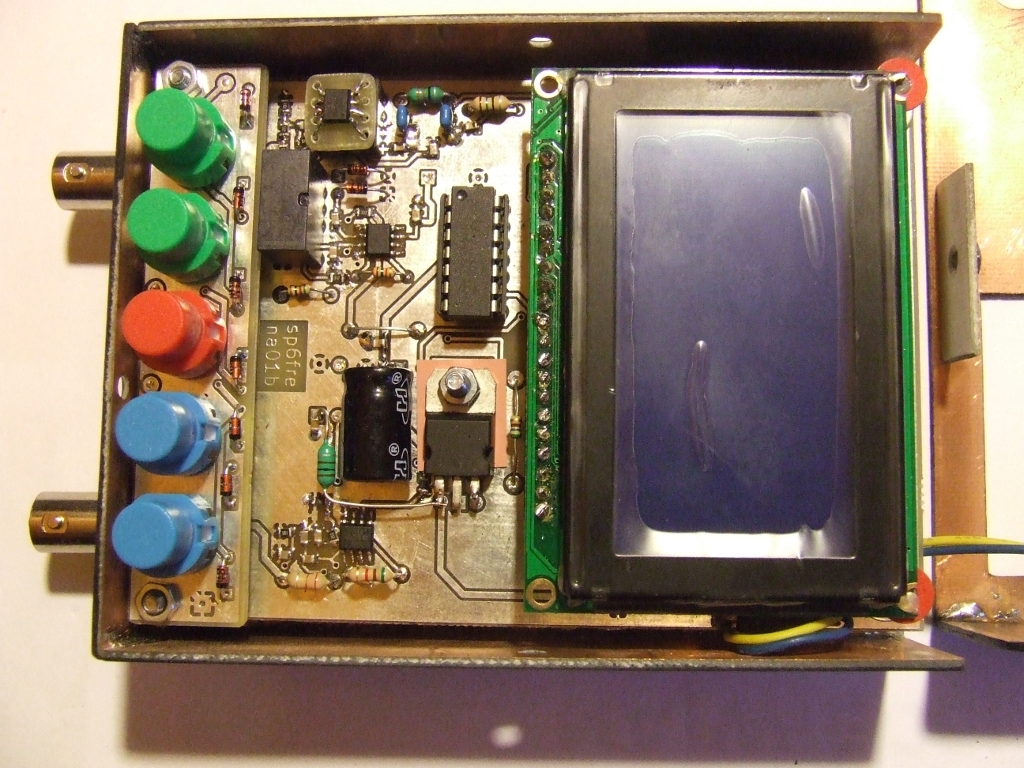

Do kompletu nowej wersji załączam zdjęcie płytki ze zdjętym wyświetlaczem. Słowo wyjaśnienia należy się również widocznej w lewym górnym rogu na płytce w podstawce dla AD8307 konstrukcji. To płytka przejściowa z wersji smd na wersję DIL ;-) Ponieważ trudniej zakupić wersję DIL tego układu zrobiłem również dla tej obudowy wersję płytki drukowanej.
