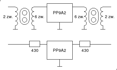

Patrząc na te pomiary trzeba brać pod uwagę, że impedancja filtra PP9 wynosi ok. 500 omów a impedancje portów NA01 to ok. 50 omów. Być może, to spore niedopasowanie, głównie na wyjściu filtra ma wpływ na jego, opadającą w paśmie pracy, charakterystykę.
Andrzeju, gdybyś miał warunki i czas to proponuję wykonać pomiar z lepszym dopasowaniem co można zrobić na kilka sposobów ale ja proponuję dwa: za pomocą transformatora 1:3 oraz rezystorów 430 omów. Dopasowanie za pomocą transformatorów nie wprowadza strat ale dopasowanie za pomocą rezystorów, choć wprowadzające straty jest szybsze i powinno pokazać jaki jest wpływ oporności dopasowania na wejściu i wyjściu filtra. W dopasowaniu za pomocą transformatorów można użyć rdzeni dwuotworowych nawijając uzwojenia na środkowej kolumnie lub też użyć czerwonych rdzeni Amidon. Najbardziej miarodajnym pomiarem wydaje się jednak pomiar filtra w działającym układzie gdzie oporności na wejściu i wyjściu filtra są ustalone. Taki pomiar da rzeczywisty kształt charakterystyki toru p.cz.
Pomiar charakterystyki filtra jest szczególnie istotny kiedy mamy na nią wpływ budując własne filtry.
L.J.
