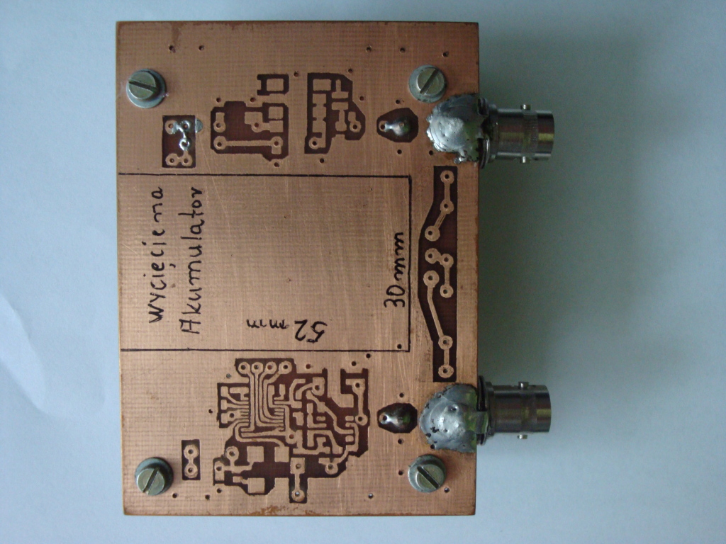

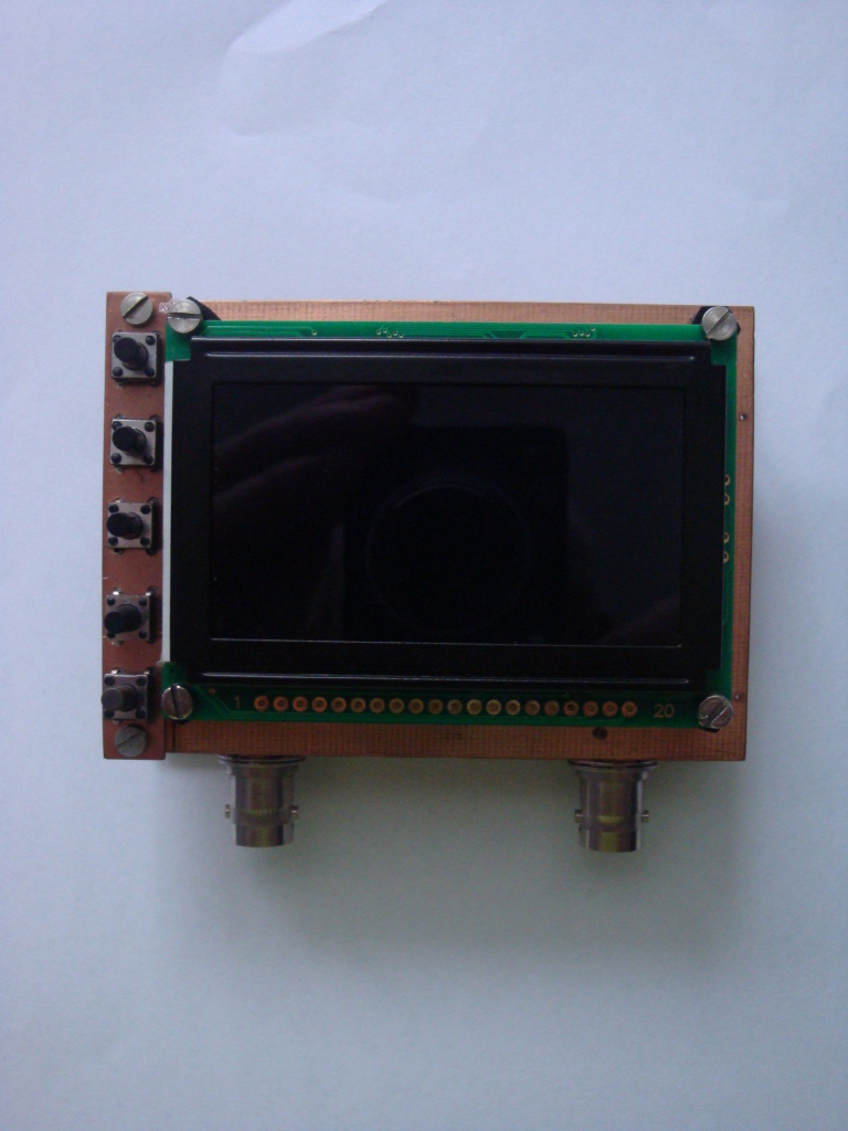

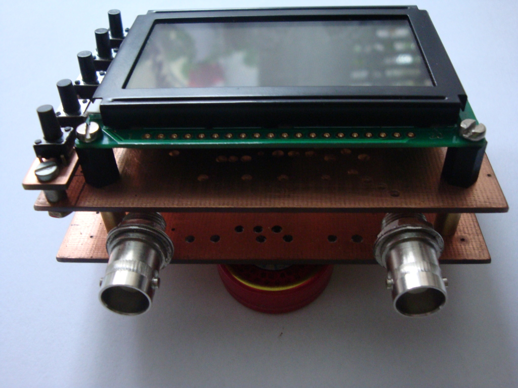

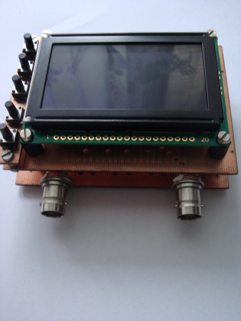

Witam wszystkich na forum. Jestem tu nowy. Śledząc wszystkie posty na temat analizatora –NA-01 postanowiłem wyprasować płytkę i wziąłem się do pracy robiąc z wersji oryginalnej nieco zmodernizowaną i o połowę zmniejszoną. Z zaprogramowaniem Atmegi przyszedł z pomocą kolega Marek SQ7HJB .W trakcie modernizacji starszej wersji Leszek SP6FRE przygotował już najnowszą wersję analizatora, która miała na celu wzbogacenie przyrządu o dodatkowe czynności i nową funkcję potrzebną w pomiarach. Analizując schemat najnowszej wersji jako bardziej przydatnej do moich wymagań warsztatowych postanowiłem odstawić dalsze składanie tego analizatora na inny termin bo nie wszystkie części dotarły na czas. Układ będzie przerobiony do najnowszej wersji przez uzupełnienie dwóch brakujących układów i przekaźnika oraz wiązać się będzie z przeprogramowaniem Atmegi dla potrzeb mojego układu, o co poproszę Leszka. Oryginalny wyświetlacz WG12864B1, który najbardziej pasuje do oryginalnej płytki zmieniłem na inny, zakupiony w firmie Artronik: LCD-AG-128064H-DIW W/KK-E6 PBF co wymaga właśnie zmiany połączeń na płytce drukowanej. W kolejnych postach pokażę fotki najnowszej wersji analizatora w moim wykonaniu oraz sondę pomiarową i pomocne groty które przydadzą się podczas lutowania elementów SMD oraz w końcu opiszę jak uruchamiałem analizator.
