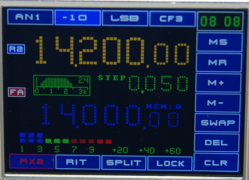

Wirtualny odbiornik RX2
Dlaczego wirtualny odbiornik a nie drugie VFO ?
Pozornie obie funkcje syntezy wydają się podobne. Przy drugim VFO mamy możliwość szybkiej zamiany tylko częstotliwości VFO co w wielu sytuacjach zapewne wystarczy. Jak zechcemy podsłuchiwać co dzieje się na innym paśmie, przy innej antenie, modulacji, tłumiku, kroku strojenia i szybkości automatyki to będzie to wymagało zmiany dużej ilości nastaw co znacznie ograniczy szybkość i wygodę takich zmian.
Wirtualny odbiornik rozwiązuje ten problem, ponieważ jego pełna konfiguracja jest niezależna od podstawowej konfiguracji radia. Możemy zmieniać wszystkie parametry radia (pasmo, antenę, tłumik, modulację, filtr, agc, krok), dostępnych jest 10 niezależnych pamięci.
Pozwala to dowolnie skonfigurować odbiornik pod :
- naprzemienne słuchanie drugiego korespondenta (inne nastawy);
- pracę ze splitem;
- pracę w systemie crossband.
W rozbudowanych urządzeniach tj. HUSAR wirtualny odbiornik może być zastąpiony odbiornikiem sprzętowym bez potrzeby zmiany interfejsu użytkownika.
