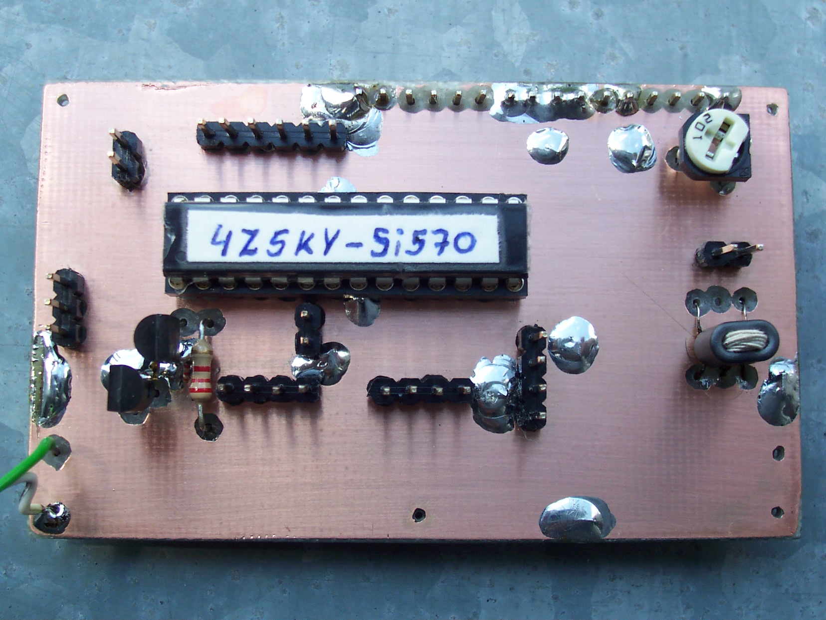

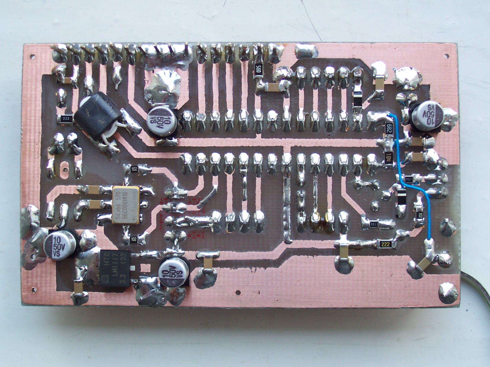

wczoraj i ja uruchomiłem syntezę na Si570 wg opracowania z tego wątku. To moje pierwsze doświadczenie z tym układem. Scalak leżał w pudełku już od kilku miesięcy i wreszcie się doczekał.
Pierwsze wrażenia mam jak najbardziej pozytywne! Moja wersja układu to LVDS, wyjście mam z transformatorem. Sygnał wyjściowy to 0,65 V pk-pk na rezystorze o oporności 50 Ohm.

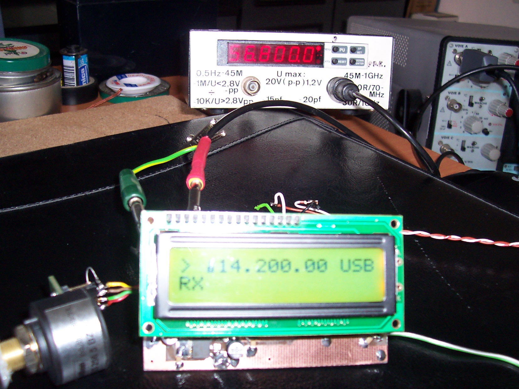

Stabilność częstotliwości jest całkiem zadowalająca nawet bez żadnego termostatu. Po włączeniu zimnego układu generator startuje jakieś 60 Hz powyżej wartości wskazywanej przez wyświetlacz. Później częstotliwość stopniowo spada, aby w ciągu 7 - 10 minut osiągnąć wartość identyczną z nastawioną. Na tym kończy się dryft i w temperaturze pokojowej VFO praktycznie już nie pływa więcej niż +/- o kilka Hz. Próba wykonana była z mnożnikiem F wyj. X 1, a miernik częstotliwości oczywiście został uprzednio wygrzany.
Na więcej testów (np. rzeczywista współpraca z TRX) nie miałem już wczoraj czasu, ale zrobię to wkrótce i opiszę wrażenia.
Po pierwszych testach układ wydaje się naprawdę świetny do amatorskich zastosowań. Niesamowita prostota, jednostronna płytka którą dzięki Zdzisławowi SP4HKQ (TNX!) każdy sam może zrobić w pół godziny i wcale nie aż taka wygórowana cena układu Si570 czynią to VFO godnym polecenia.

Dodam jeszcze, że pobór prądu przez mój syntezer, zmierzony z dodatkowym osobnym stabilizatorem 7805 i umiarkowanym podświetleniem wyświetlacza w kolorze bursztynowym (zasilanie z 13,8 V) wynosi równe 150 mA.
Przy mnożniku X 4, zaraz po włączeniu ZIMNEJ syntezy częstotliwość wyjściowa jest wyższa od wyświetlanej o ok. 400 Hz. Po 3 - 4 minutach ta różnica spada do około 50 Hz, a po 10 minutach od włączenia jest praktycznie zrównana z częstotliwością wyświetlaną. Ten stan utrzymywał się przez 4 godziny - dłużej nie testowałem. Oczywiście brak jakiegokolwiek termostatu, licznik wygrzany, a temperatura otoczenia jest "pokojowa", brak większych przeciągów w pomieszczeniu.
Wkrótce zamieszczę kilka zdjęć i opiszę próby z układem podłączonym do odbiornika.
Robert SP3RAF
podłączyłem syntezę pod mieszacz Piligrima. Poziom wyjściowy z układu 4Z5KY okazał się na tyle wystarczający, że radio zadziałało. "Ptaszków" faktycznie jest chyba mniej niż z syntezy Oleg 9. Co się tyczy stukania podczas przestrajania, to do pasma 20 metrów można słuchać naprawdę komfortowo. Im wyżej, tym było gorzej. Przy poruszaniu gałką niestety pojawiał się denerwujący "śrut". Na 12 i 10 metrach nie chciałbym już stosować tego syntezera. Tak przynajmniej jest u mnie. Ciekawe jak jest u innych?
