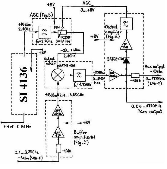

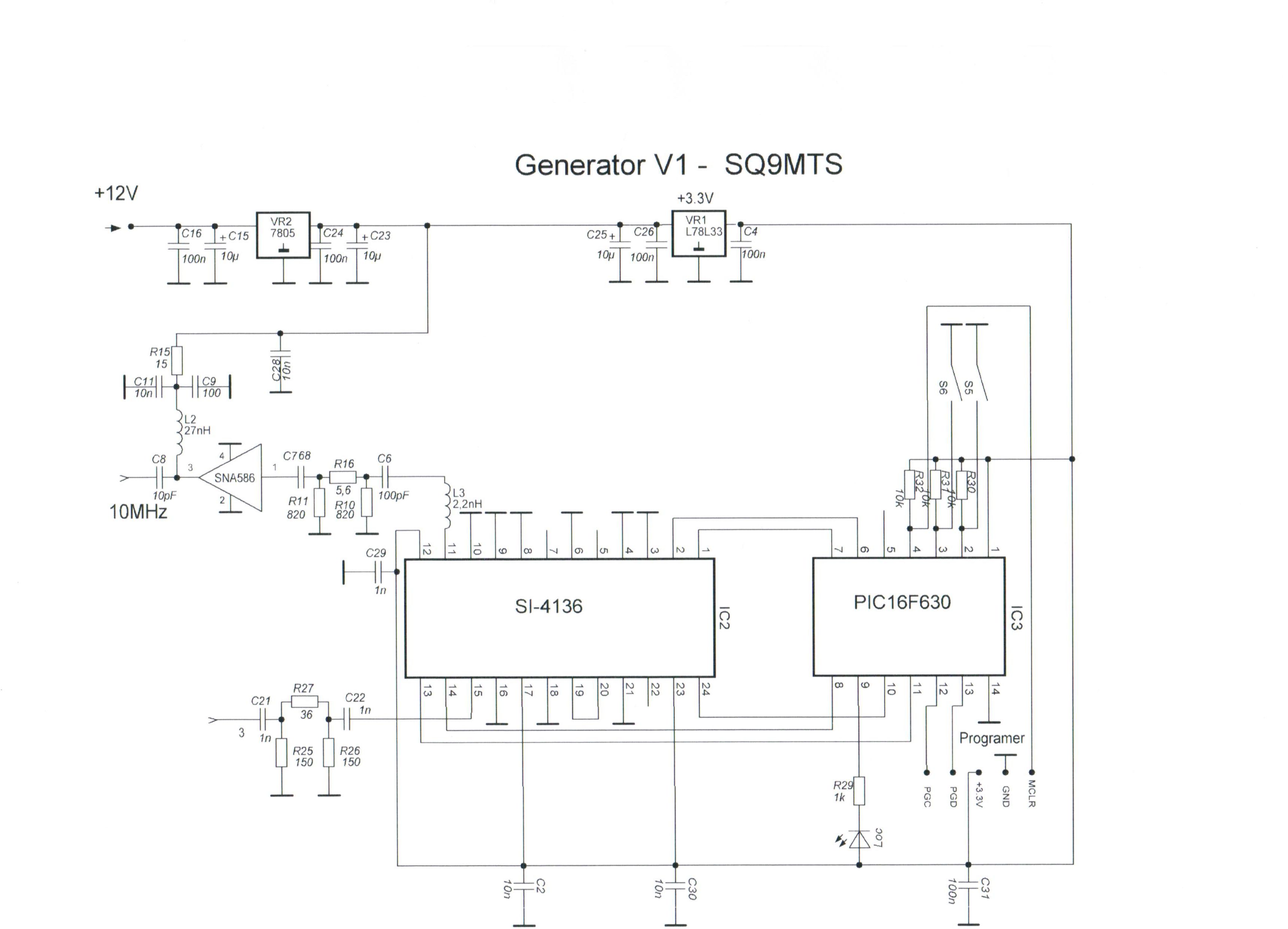

Odkąd zostałem posiadaczem analizatora widma HP nosiłem się z zamiarem budowy
tracking generatora. Największym problemem było zbudowanie stabilnego generatora
na 2121,4MHz - można było zrobić PLL VCO na 707,133MHz i powielić trzykrotnie.
Takie rozwiązanie wymagałoby zastosowanie odpowiedniej filtracji. Dopiero kiedy
można było zbudować generator bezpośrednio na tej częstotliwości ( SI4136) dzięki
pomocy Czesława SQ9MTS budowa TG stała się realna.

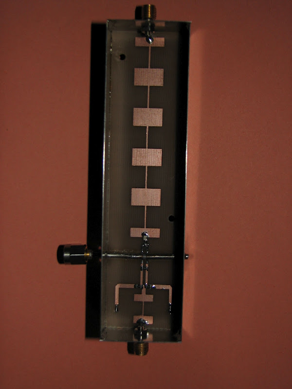

Przetestowałem kilka fabrycznych mieszaczy ( pracujących w tych zakresach częstotliwości )
wraz z oryginalnymi filtrami DP 1,8GHz ale najlepsze wyniki osiągnąłem na mieszaczu
wg. S53MV.Sygnał heterodyny ( 2121,4-3921,4MHz) zastał wyprowadzony z gniazda
(SMA oryginalnie obciążonego terminatorem, do opcji fabrycznej TG ) poprzez przewód
SEMIRIGID oraz przejściówkę SMA-N na zewnątrz analizatora. Dość wysoki poziom
tego sygnału pozwolił na dodanie dodatkowego tłumika 10dB w wzmacniaczu buforującym
co polepszyło dodatkowo seperację ( wsteczne oddziaływanie mieszacza TG na analizator).
Dołączam zdjęcie mieszacza oraz schematy blokowe TG oraz PLL VCO SI4136.
