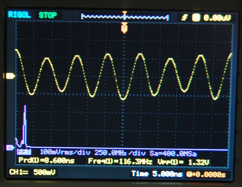

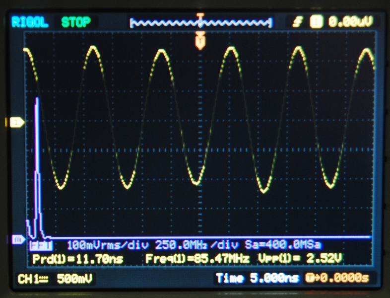

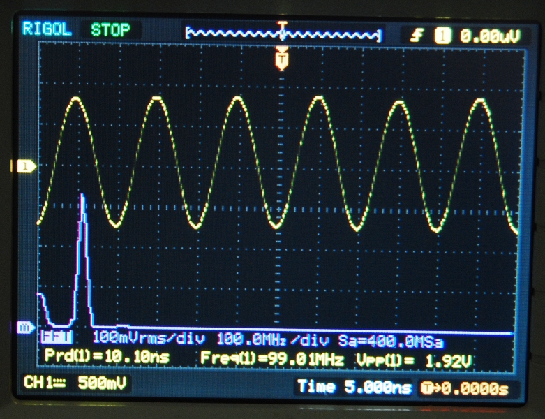

Zakończyłem uruchamianie modułu na Si570, układ działa prawidłowo, zmiana pasm i przestrajanie poprawne. Na zdjęciach sygnał z mnożnikiem x4 (21, 24, 28 mhz), pasmo oscyloskopu tylko 60Mhz.
