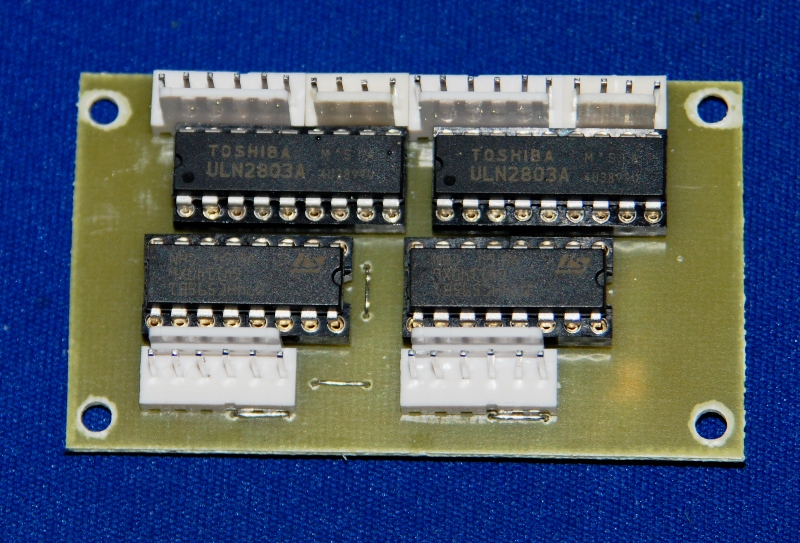

Do testowania syntezy w radiu potrzebujemy jeszcze kilku mniejszych modułów z układami których nie mamy na płytce procesora. Jednym z takich modułów jest płytka rejestrów szeregowych 74HC595. Na płytce mamy dwa rejestry oraz dwa wzmacniacze ULN2803 o dużej wydajności prądowej do bezpośredniego sterowania przekaźników (16 wyjść). Płytki możemy łączyć szeregowo w kaskady aby uzyskać większą liczbę wyjść sterujących. Do obsługi moduły procesor wykorzystuje tylko 3 piny niezależnie od ilości użytych rejestrów.
Budowanie układów pomiarowych oraz wykonawczych na oddzielnych płytkach jest bardziej uniwersalne i daje większą swobodę zmian na etapie projektu. Dodatkową zaletą stosowania układów pośredniczących w sterowaniu jest lepsze zabezpieczenie procesora przed uszkodzeniem, taniej i łatwiej wymienić uszkodzony rejestr niż układ procesora.
Pierwotnie jako porty sterujące miały być użyte układy PCF8574. Ze względu na niższą ceną oraz mniejszy poziom generowanych zakłóceń ostatecznie wybrano rejestry HC595.

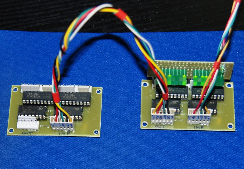

Na pierwszym zdjęciu prototypowy moduł gotowy do testów z procesorem syntezy. Dwa złącza na pierwszym planie (6 pin) do sterowania i łączenia modułów w kaskady. Na wyjściach sterujących (6+4, 6+4) zapięta płytka sygnalizacyjna na diodach LED pokazująca aktualny stan 16 wyjść z modułu.

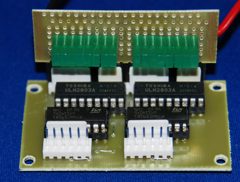

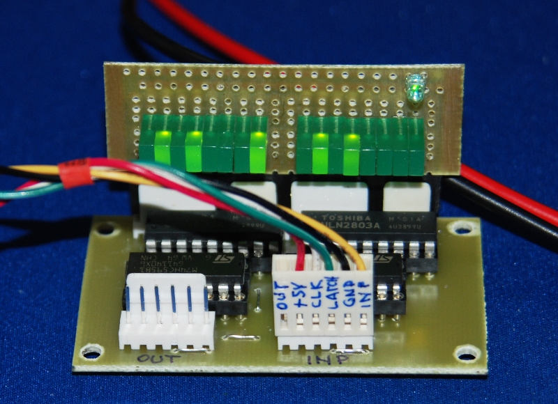

Moduł i oprogramowanie uruchomione. Na trzecim zdjęciu moduł współpracujący z procesorem syntezy, na obudowie złączy (białe) opisy poszczególnych pinów złącza. Na czwartym dwa moduły połączone szeregowo w kaskadę.
