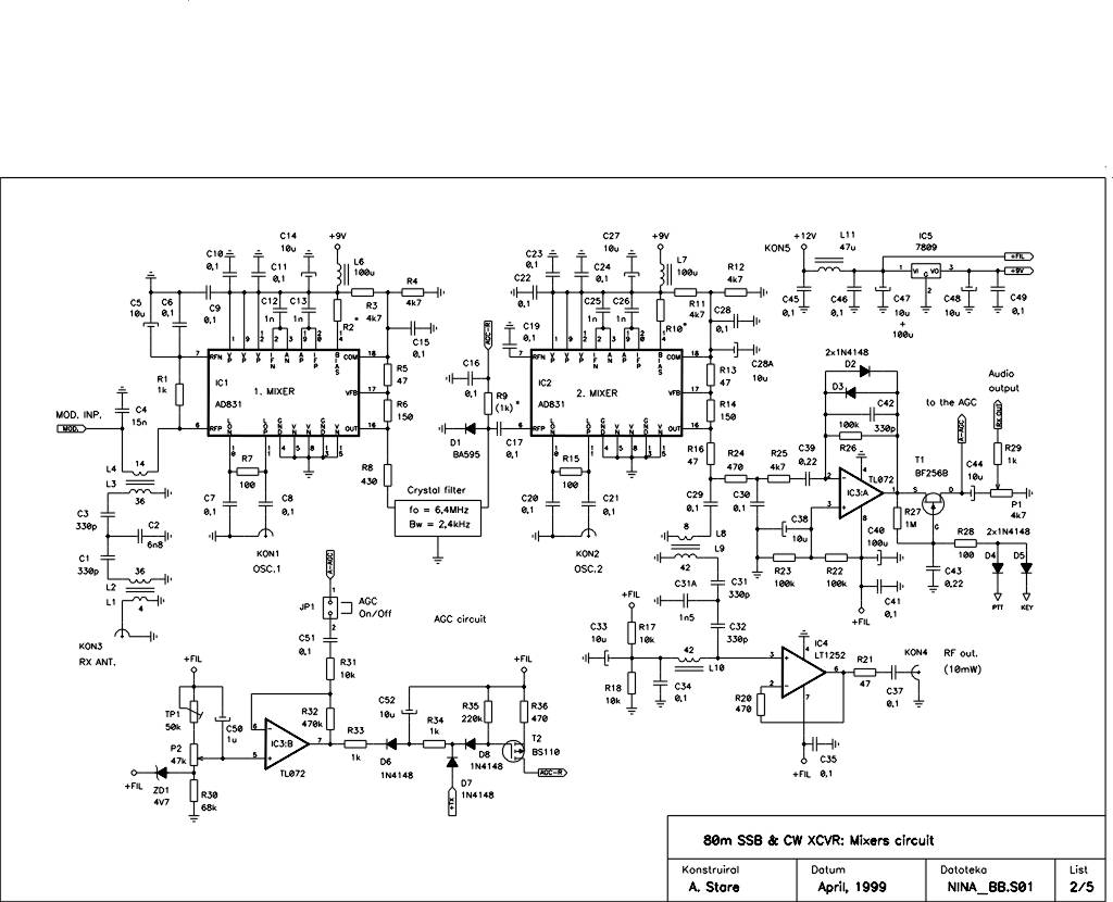

Ja na AD831 wykonałem produkt-detektor do CDG2000. Potwierdzam jego dobre parametry. Te układy zastosował w swoim TRX SQ9APN. IP3 tego układu to ok 23dBm, sygnał z generatora ma poziom -10dBm. IP3 zależnie od zastosowania możemy regulować prądem mieszacza (wyprowadzona noga do regulacji). Układ posiada wbudowany wzmacniacz o oporności wejścia 50 Om. Na 2 szt takich układów można zbudować wyczynową wersję ANTKA. W załączeniu dosyć kiepski schemat jako przykład takiego radia
link do niego http://lea.hamradio.si/~s57nan/ham_radio...b_80m.html
