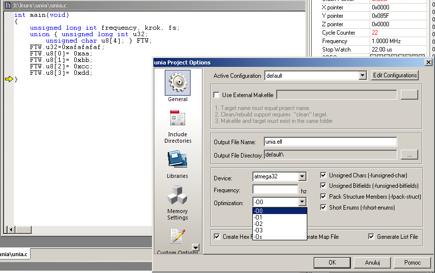

W opcjach kompilatora ustawcie zerowy stopień optymalizacji - tylko dla naszych eksperymetów, na razie w to nie wnikamy.

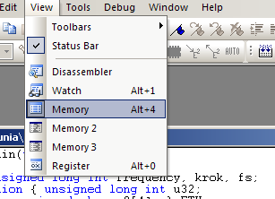

Jeśli nie widzicie okna MEMORY to włączie je

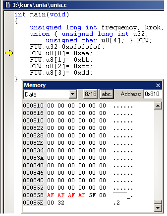

Okno memory ustawcie na DATA i przewińcie paskiem do samego dołu, Wciskajcie pojedynczo klawisz F11 i obserwujcie co sie dzieje w miejscu gdzie na rysunku jest AF AF AF AF czerwoną czcionką.
Widać że Zmienna FTW.u32 zmienia 4 bajty pamięci, a zmienna FTW.u8[x] po jednym bajcie wybranym przez index tablicy "x".
