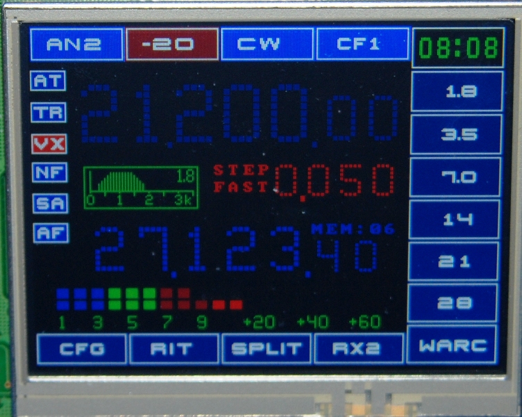

Nie wiem czy słusznie czy nie ale przyjąłem takie założenie że częstotliwość nadawania zawsze jest w górnym wierszu a odbioru w dolnym (dla SPLIT i RX2). Informacja o tym co jest wyświetlane jest właśnie na tych małych lampkach (TR, TX, RX, R2).
Janusz, pomysł likwidacji klawiszy VFOT, VFOR i zastąpienie ich przez dotykanie pola częstotliwości jest fajny. Niestety w tej chwili pola dotykowe na odczytach częstotliwości są już zajęte.
Dotknięcie górnego pola częstotliwości wywołuje menu pasm i uaktywnia funkcje zmiany pasma.

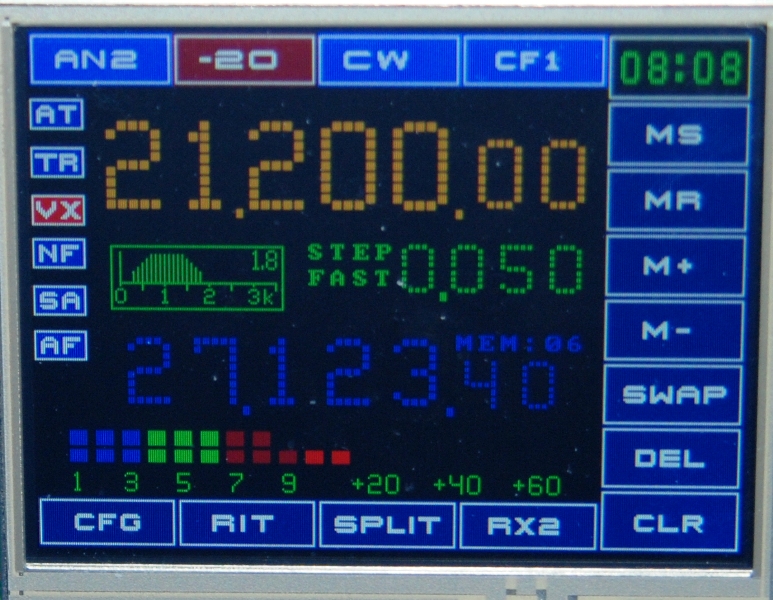

Dotknięcie dolnego pola częstotliwości wywołuje menu obsługi pamięci (drugie zdjęcie) a w trybie splitu menu splitu.
Jedyna możliwość to rezygnacja z możliwości zmiany pasma podczas aktywnej funkcji SPLIT. Wtedy pola dotykowe na odczytach częstotliwości mogę wykorzystać do przełączania przestrajania nastawy nadajnik/ odbiornik. Konieczna byłaby jeszcze sygnalizacja która częstotliwość jest zmieniana np. podświetlenie bardziej jaskrawym kolorem.
Przesuniecie lampek sygnalizacyjnych na pola klawiszy nie jest możliwe ponieważ miejsce po prawej stronie wyświetlacza jest zarezerwowane na klawisze MENU w zależności od trybu pracy radia (menu: anten, tłumików, modulacji, pasm, konfiguracji, pamięci, splitu, rx2, dsp, skrzynki antenowej).
Na pierwszym zdjęciu po prawej stronie MENU zmiany pasm, na drugi MENU obsługi pamięci.
