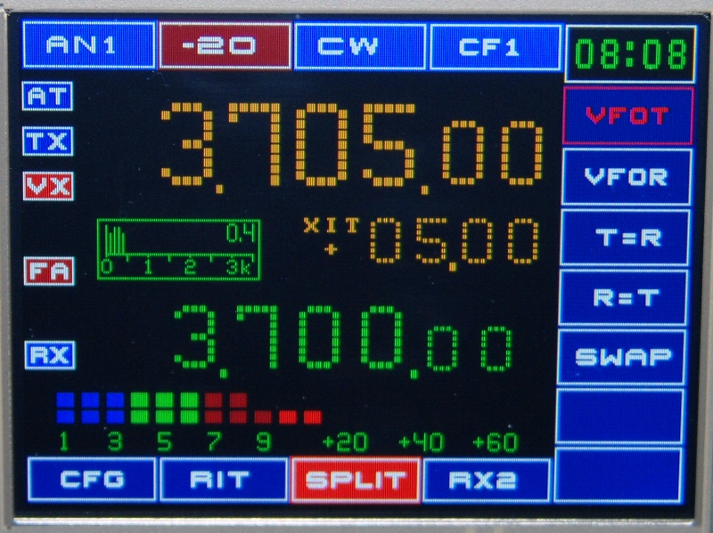

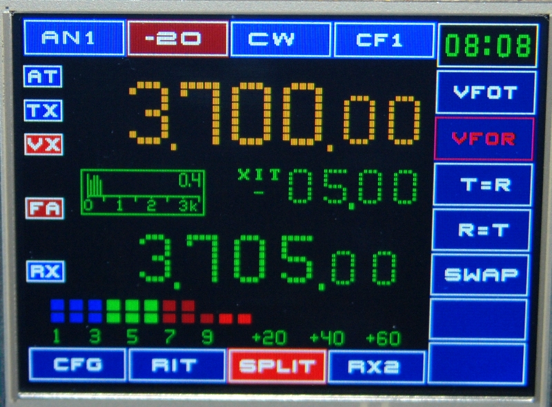

Po wczorajszej dyskusji z Kolegami z Grupy Husar na temat syntezy przebudowałem obsługę funkcji SPLIT. Pierwotnie mieliśmy możliwość przestrajania tylko częstotliwości odbiornika. Aby zmieniać częstotliwość nadawania musieliśmy zamienić częstotliwości funkcją SWAP.
Obecnie w trybie SPLIT mamy możliwość przestrajania obu częstotliwości bez konieczności używania klawisza SWAP. Wybór modyfikowanego VFO odbywa się poprzez klawisze na pionowym menu po prawej stronie ( VFOT-nadajnik, VFOR-odbiornik ). Po włączeniu splitu aktywne jest VFOR pozwalające przestrajać odbiornik, częstotliwość nadawania jest taka jak przed splitem. Różnica częstotliwości TX-RX pokazywana jest jako XIT ze znakiem.
Na pierwszy zdjęciu mamy aktywne VFOR podświetlone na czerwono i odbiornik przestrojony 5kHz wyżej (XIT - 05.00).
Na drugim zdjęciu mamy aktywne VFOT i przestrojony nadajnik 5kHz w górę (XIT +05.00). Podczas przestrajania nadajnika cały czas słuchamy na częstotliwości odbioru.
Klawisz T=R służy do zrównania częstotliwości nadajnika z odbiornikiem.
Klawisz R=T służy do zrównania częstotliwości odbiornika z nadajnikiem.
Klawisz SWAP służy do zamiany częstotliwości nadajnika z odbiornikiem.
Po wyłączeniu splitu radio pozostaje na częstotliwości nadawania, częstotliwość odbioru pozostaje w pamięci sterownika.
Ponowne włączenie trybu SPLIT przywraca poprzednią nastawę odbiornika a wartość XIT jest przeliczona na podstawie różnicy częstotliwości pomiędzy Tx-Rx. Takie rozwiązanie ułatwia również słuchanie na dwóch częstotliwościach, bez splitu na naszej częstotliwości nadawania, ze splitem na częstotliwości nadawania naszego korespondenta.
Konstruktywne uwagi i propozycje jak najbardziej wskazane, zapraszam do dyskusji.
